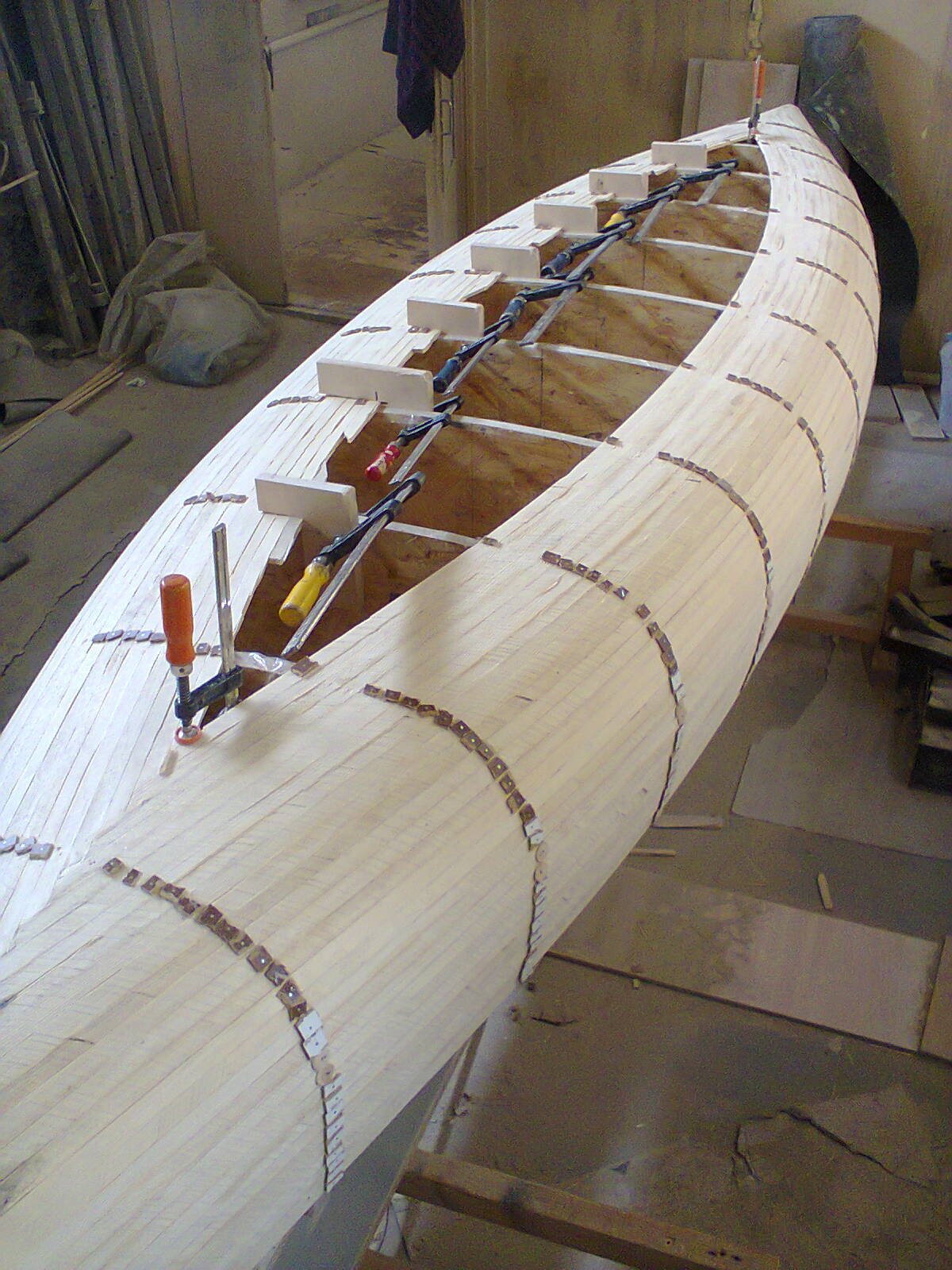

а вы не пробовали использовать профилированные рейки? как минимум не надо потом проволокой вязать и укладывать удобнее самому и щелей нету(почти :D ).один минус-долго по времени.
Вы имеете ввиду вот такие рейки:
Конечно я их использую :)
Но тогда надо собирать не на эпоксидной смоле "скорлупу" корпуса (это потеря времени без улучшения качества), а на столярном клее - желательно с классом водостойкости Д4, ну как минимум Д3. Тогда при температуре 25- 28 градусов в помещении ( я говорю, про равномерно распределенную температуру и стабильную среднесуточную) на высыхание каждой рейки уйдет от 45 до 60 минут. Можно ускорить повышением температуры время полного застывания до 30 минут :)
И при достаточном количестве зажимных приспособлений корпус собирается за 7 дней, ну максимум 10 дней.
Как то так:

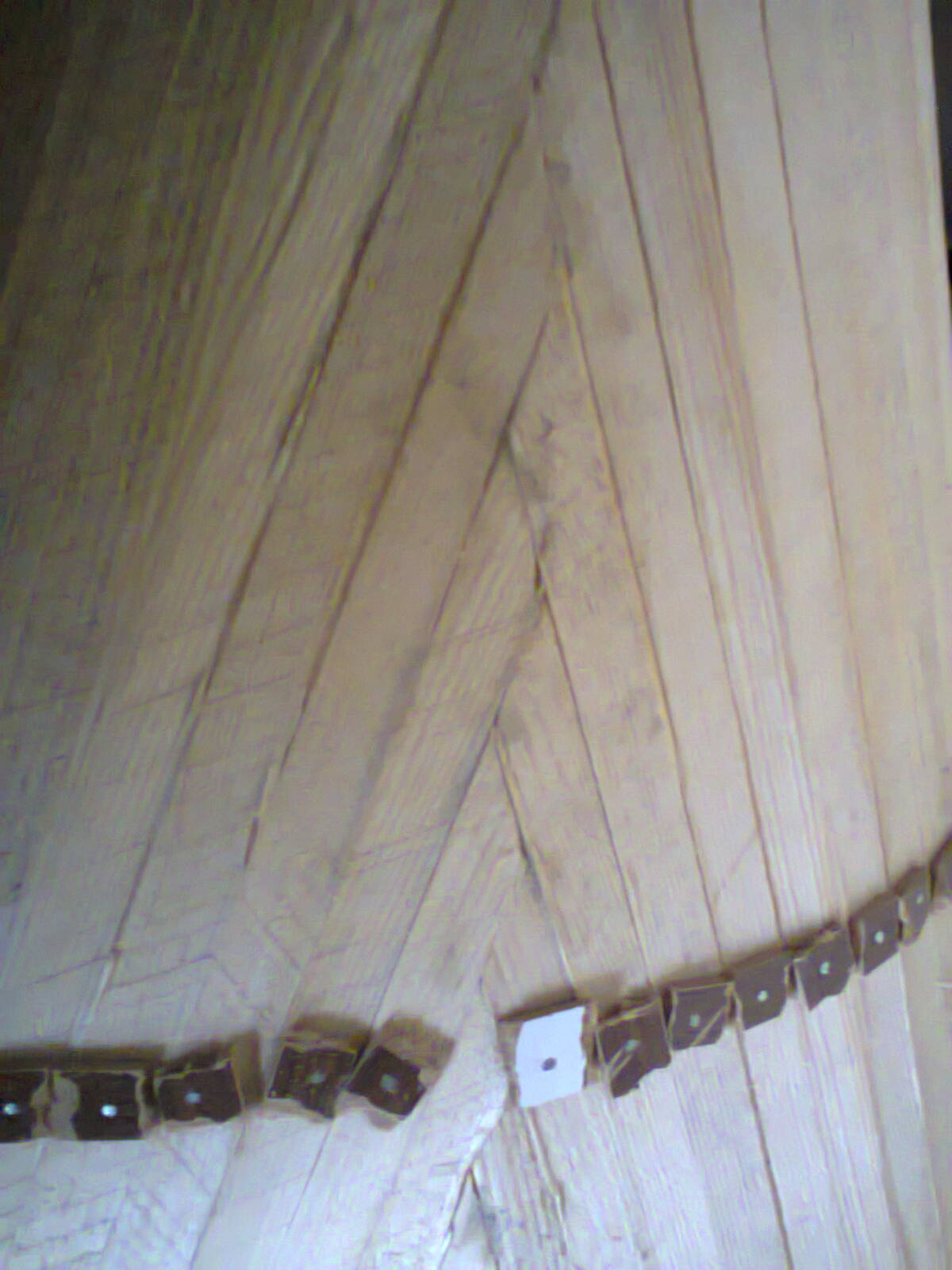

Но что касается щелей, то при данном методе постройки их действительно нет, как видите на фото (сорри в большем приближении не нашел своих фото)
А вот пример использования НЕ ПАЗОВАННОЙ, но тщательно подогнанной рейки, при сборке палубы каяка Буревестник Гибрид 17 футовый (гибрид = палуба рейка, корпус фанера)
Рейки подогнаны просто в стык, склеены при помощи клея Титебонд II, с классом водостойкости Д3
Фото с 3 разных каяков, м давно этим увлекаюсь :)
Но у меня было 56 струбцин, которые обеспечивали равномерно сжатие реек :)))) И что касается работать самому с ними - это АД.....
Но объективно пазовка реек решает много, на темной древесине, на светлой все равно заметно.
Опять же если клеить клеем, то необходимо максимальное сжатие, а если клеить эпоксидной смолой (самая быстрая что я встречал - это смола застывающая за 1,5- 2 часа полностью) то это все равно мало того, что дольше, так еще и КАТЕГОРИЧЕСКИ НЕДОПУСТИМО ПЕРЕЖИМАТЬ ШОВ, иначе шов будет обеднен смолой и он будет разрушаться.
В конечном итоге получается следующее: при использовании смолы все равно будут видны швы, скрыть можно только используя темные сорта дерева и смолу с Кабасилом (Аэросилом) + древесная мука, тогда есть шанс попасть хоть чуть - чуть в тон. Использование смолы, при приклеивании каждой рейки тормозит процесс, и превращает его в долгострой :(
В общей сумме, с проволочками, корпус можно собрать за 2 суток, а если мы говорим про каноэ, то это 50% лодки!!! и 30% работы, дальше только шлифовка - армирование - шлифовка - глазировка и т. д. скорость ограничивается только скоростью высыхания слоя смолы :)
А в моем случае, когда я корпус закрою в черный цвет, зачем мне терять 10 дней на сборку? :)
С уважением Алексей

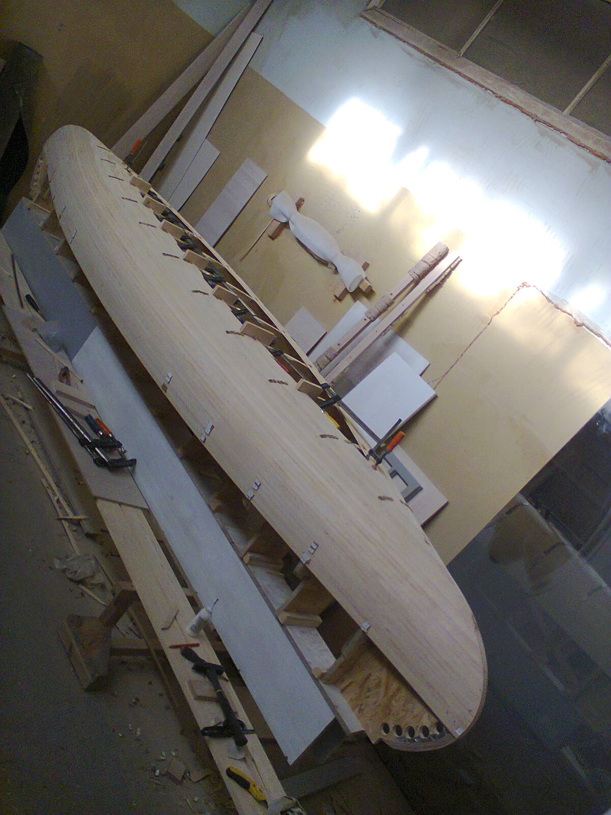

блин,забываю что будет базальт :sad: .каяк из красного дерева?
я уже месяц рейкой обшиваю :roll:
Фото1054.jpg [ 227.78 КБ | Просмотров: 2769 ]
Фото1052.jpg [ 275.63 КБ | Просмотров: 2769 ]
Фото1050.jpg [ 148.49 КБ | Просмотров: 2769 ]

Корпус собран и я приступаю к склейке реек между собой.
Поскольку корпус Фрея, в дальнейшем, будет армироваться базальтовой тканью, а она сама по себе относительно прозрачная, а потом все это еще будет за армировано черной эпоксидной смолой и покрашено черной краской, то я изначально шел по методике постройки, которая позволяет сильно экономить время. (То что я клеил рейки на термо-клей - это сугубо желание проверит технологию сборки, которая позволит в дальнейшем собрать реечный корпус без жутких следов от гвоздей - это к стати получилось)
Специально, для тех кто не перечитывал все до этого и тут решил перечитать сейчас :) , суть методики постройки по которой я иду:
1. Я использую не пазованные рейки.
2. Я сначала собираю весь корпус на стапеле с формами и только потом, за один раз, прохожу весь корпус.
3. Использование термо клея не обязательно, можно использовать гвозди для сборки, но не забудьте все следы от гвоздей будут заметны, и чем светлее древо тем заметнее следы.
Дальше все внутри поста :)
Начинаем работать с Эпоксидной смолой.
Смесь эпоксидной смолы должна быть загущена Кабасилом / Аэросилом или Древесной мукой. Это взаимно заменяемые добавки (в данной работе!). Можно сказать, что в производство идет все :)
Раньше древесную пыль, или как ее называют иногда в инструкциях, древесную муку, раньше я выбрасывал. Теперь тщательно собираю, иногда даже сортирую по типу древесины :)
Все перечисленные ранее добавки придают смоле Тиксотропные свойства - делают ее менее текучей, при этом не снижая, а повышая крепость соединения.
Только эти добавки обладают такими свойствами.
Да, кто то может возразить, что есть, к примеру, такая добавка как Хлопок, которая обладает на много большим свойством Тиксотропности, чем ранее перечисленные добавки. И я согласен с этим, НО хлопок делает шов более хрупким. По этому тут я его применять не советую.
Для того. чтобы швы были менее заметными, я рекомендую использовать смесь из древесной пыли (хотя "древесная мука" звучит круче, наверно буду использовать этот термин) и кабасила / аэросила. Пропорции придется подбирать на глаз.
Если надеетесь использовать древесную муку того же дерева, из которого строите лодку, та ни черта у вас не получится. :( Увы. Эпоксидная смесь делает древесную муку темной. Так же почти не меняет цвет смеси светлые сорта дерева (древесной муки светлых сортов дерева) . Ну максимум на пол тона светлее будет, чем смесь из родного дерева.
По этому единственный выход - это мешать два компонент . К стати, древесную муку, рекомендую использовать только чистую (как бредово звучит, но как есть:) ) не собирать с пола,или смешанную в пыле сборнике шлифовальной машины, к примеру с эпоксидной пылью, которая получается при шлифовке стеклоткани.
Ладно, заканчиваю с умными советами. И начинаю писать по сути.
При заделывании швов, смесь необходимо вдавливать в пустоту между рейками. Конечно прогибать их не надо, но и просто наносить сверху это не вариант. Смола должна зайти внутрь шва! Это очень важно.
Швы на фотографиях кажутся очень большими, но таковыми не являются - все зависело от угла фотографирования. В среднем швы получились около 0,5 - 0,7 мм. не более.
Также такой смесью, получается убрать все неровности между рейками, если таковые есть. Также хочу акцентировать внимание, что данная методика эффективна только в том случае, если вы не будете пускать под лак изделие, а будете его окрашивать. Если вы будете лакировать, то все что вы "намажете" - это все останется и будет заметно в общем получите леопардовую лодку.
Еще один важный момент - нельзя попадать смолой на проволоку или стяжки, иначе потом их тяжело достать, или не достать вообще. А если вы еще использовали не медную проволоку, а стальную. то она может со временем начать окисляться в дереве. Под лаком это будет особенно неприятно, хотя и под краской ничего хорошего не будет.
На этом этапе это все выглядит немного "Не товарно" , но всему свое время.
Самое сложное, это носовые и кормовые части. Там конечно приходится повозится. Смола должна зайти не только в швы, но при этом не сильно выйти из швов внутри лодки, иначе прошлифовать ее будет тяжело. Электро инструментом туда никаким не подлезть и приходится все делать в ручную.
Опять же это может не получится с первого раза. если есть сомнения, то лучше сделать в 2 этапа. Тем более, что после первого этапа шлифовки, когда по вынимаются все проволочки, придется все равно заполнять швы дополнительно.
Я тоже часть реек решил оставить на потом, когда схватится основная часть реек и можно будет поснимать все лишнее. Это произойдет через 7 - 8 часов.
8 часов спустя, хотя нет - 18 часов спустя. Делали все вечером, а я судя по костюму, как раз приехал с работы
Наш помощник, все ей надо посмотреть, все понюхать, иногда пытается утащить кусок деревяшки. И всегда тащит ли канадский кедр или сапели. Губа не дура :)
Лампочка, как будто идея пришла в голову :)
В общем все вроде как высохло и можно приступать к шлифовке.
