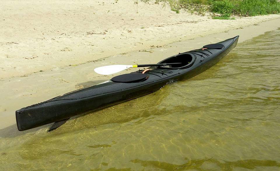

Могу разве что для "затравки" подкинуть
Комментарий к файлу: Это она недалеко от Московского моста (если его еще не успели переименовать) в Киеве
FB_IMG_1472718916097.jpg [ 71.24 КБ | Просмотров: 2740 ]

СообщениеДобавлено: 20.11.2016 19:53
Сообщения: 1267
Зарегистрирован:20.03.2010
Карбон, базальт ... - круто, но почему корпус загнут бананом? Или ракурс неудачный?

Stanislav8 писал(а):
Ракурс, только ракурс.

СообщениеДобавлено: 20.11.2016 20:14
Сообщения: 1267
Здается мне, не стоит он (корпус) тех почти 3000 грн, что отданы за чертежи. Поищу видео как ходит...
