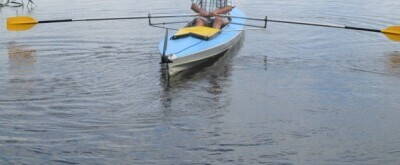

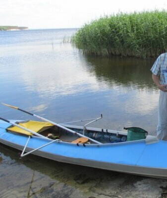

Вітаю шановних туристів-водників!
Подорожуючи по Дніпру і його водосховищах на каркасній байдарці "Неріс-2 "Валькірія" ( в-основному "соло"), вирішив спробувати парні весла.
Задача була така - нічого не змінюючи в елементах байдарки( без їх різки, свердління та пиляння) зробити можливість швидкого переходу з байдарочного весла на парні( там , де це потрібно і виправдано!).
Із доступних матеріалів і по технології -" в гаражі, на коліні".
В сезоні 2016 року зробив цей варіант -результатом задоволений.
Відео нема, але пару фотографій збереглось.
Запрошую до обговорення тих, хто має подібний досвід або хоче зробити і спробувати.
Фото0142.jpg [ 436.42 КБ | Просмотров: 6060 ]
Фото0183.jpg [ 243.65 КБ | Просмотров: 6060 ]

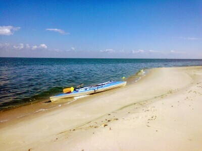

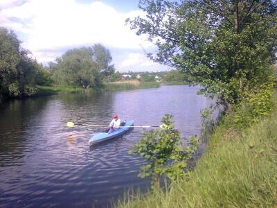

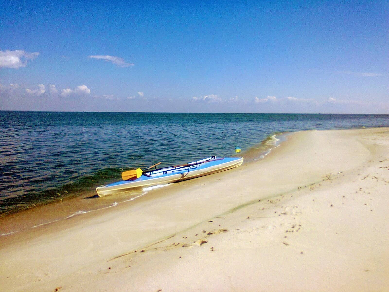

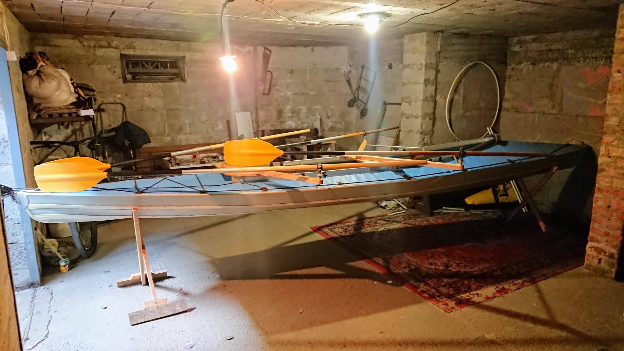

В сезоні 2017 вирішив зробити "гребний станок"(rowing seat)
Рухоме сидіння - банку (sliding seat) i підножку із старого човна - "академічки" подарували спортсмени.
Все інше було зроблено із доступних матеріалів, збільшив довжину весел і поставив стерно ("руль"), який міг фіксуватись і бути як стабілізатор курсу.
В результаті збільшилась аплітуда гребка і до веслування підключились найсильніші м'язи - ноги і спина, що збільшило швидкість байдарки і кілометраж денних переходів.

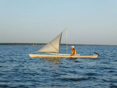

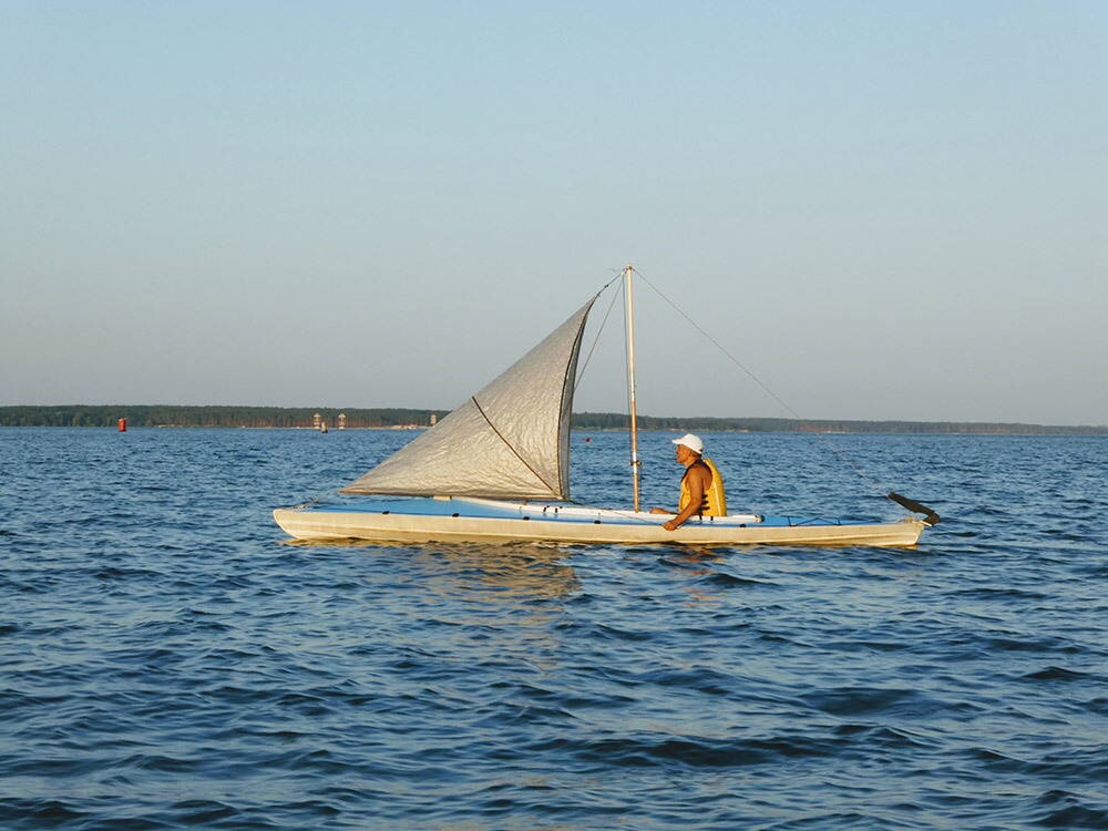

Цим літом при попутному вітрі постійно замість весел ставив просте допоміжне вітрило площею 4 кв.м(фото не завантажуються)

Канівець писал(а):
...вітрило площею 4 кв.м.
Ось тут мій мозок активізує ділянку "рибальскькі розповіді".

Snick писал(а):
"Просте ДОПОМІЖНЕ вітрило для ПОПУТНЬОГО вітру - легкий тент із будівельного паробар'єру 2*2 м.закріплений по діагоналі (ромбом) . Спрощений варіант ідеї Олександра Бермана http://www.odinostrov.ru/tourizm/touriz ... -chast-39/

Самому не раз при выходе на скучные прямики хотелось перейти на парные вёсла.
Тем более что 13 лет отплавал на гребной лодке.

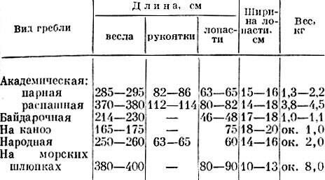

А не слишком ли длинные у вас вёсла?
 Заголовок сообщения: Re:
СообщениеДобавлено: 17.01.2019 21:30
Сообщения: 141
Город: Канів
Зарегистрирован:11.01.2019
В варіанті "народной гребли"- були 2,50м.,з гребним станком -2,75 м. Можна було б і більші, але треба було витримати "жорсткість" і баланс весла.

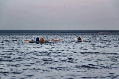

Варіант двійки парної "Neris-2x" через декілька днів пройде випробування

facebook_1558356866746.jpg [ 58.19 КБ | Просмотров: 5626 ]
Коротеньке відео і фото з випробувань на воді
https://www.facebook.com/olexandr.v.yat ... 0277673721
 Заголовок сообщения: Re: Парні весла у водному туризмі
СообщениеДобавлено: 20.05.2019 23:57
Сообщения: 141
Город: Канів
Відео з пробного заїзду. Дистанція 1500 м, час 12 хвилин.
Швидкість на цьому відрізку склала 7,5 км/год,
причому перший номер вперше веслував парними веслами, сидіння і підножку під нього не підганяли і синхронного ритму веслування та й техніки часто не було...
