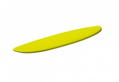

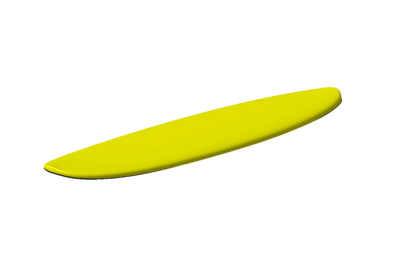

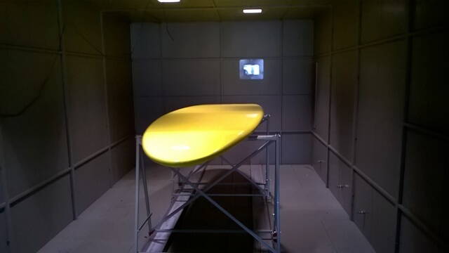

Давно мечтал разнообразить летний отдых у водоемов. Очень понравилось направление SUP. Решил изготовить доску самостоятельно. Несколько фото процесса изготовления.
Испытания прошли успешно, но закончилось лето :smile:
Комментарий к файлу: Разработана 3d модель
1.jpg [ 69.32 КБ | Просмотров: 6150 ]

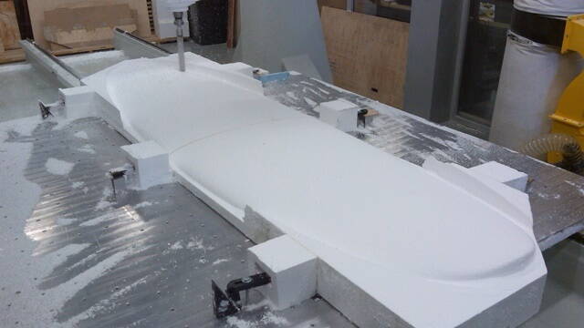

Комментарий к файлу: Фрезеровка на станке с ЧПУ по 3d модели
2.jpg [ 77.63 КБ | Просмотров: 6150 ]

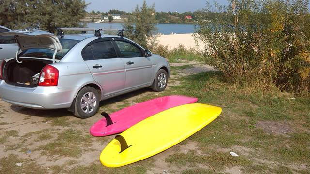

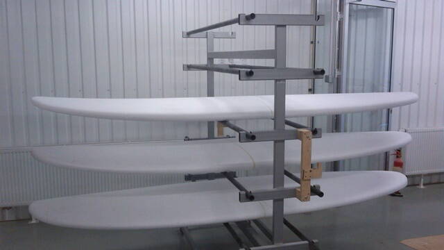

Комментарий к файлу: Изготовили несколько вариантов досок
3.jpg [ 64.66 КБ | Просмотров: 6150 ]

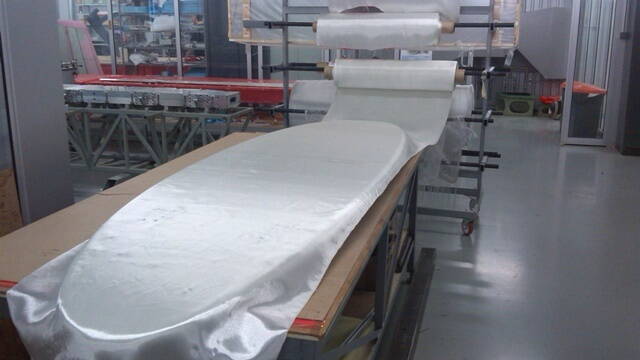

Комментарий к файлу: Оклейка стеклотканью
4.jpg [ 79.3 КБ | Просмотров: 6150 ]
Комментарий к файлу: Прогрев в печи
5.jpg [ 58.36 КБ | Просмотров: 6150 ]
Комментарий к файлу: Первые испытания
6.jpg [ 56.8 КБ | Просмотров: 6150 ]

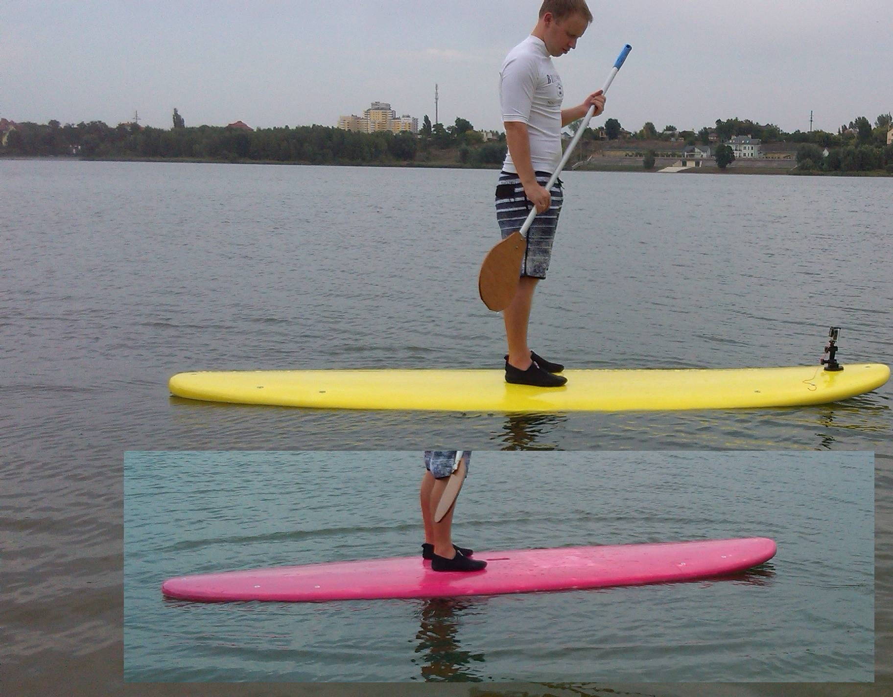

Фото испытаний:
7.JPG [ 124.61 КБ | Просмотров: 5943 ]
8.jpg [ 525.48 КБ | Просмотров: 5943 ]
10.JPG [ 106.54 КБ | Просмотров: 5943 ]

Классно!!!
Сиреневенький получился самый грузоподъемный или это так просто на фотках получилось?
А вообще, какая у них получилась полезная грузоподъемность?
И еще вопрос: ткань, которой обтянута основа - не скользкая? или может правильно задать вопрос про не скользкую краску?
 Заголовок сообщения: Re: SUP своими руками
СообщениеДобавлено: 06.01.2016 22:46
Сообщения: 5
Зарегистрирован:06.11.2015
Sergey Gorshkov писал(а):
Классно!!!
День добрый!
Действительно, САПЫ имеют некоторые отличия. При виде в плане, САПЫ идентичны - 10'x34". Отличия в "литраже" (объеме) и рокере (изгиб). У желтой доски расчетный "литраж" 195 л., подъем носовой части составляет 5", кормовой - 2,5". У сиреневой - 200 л., 4" и 2" соответственно. Нагружали 160 кг (2 человека).
Поверхность доски скользкая. Рассматривали несколько вариантов обеспечения шероховатости. К сезону, на верхнюю палубу будут наклеены коврики. Коврики приобретены.
С уважением.
1.jpg [ 96.67 КБ | Просмотров: 5869 ]
2.jpg [ 97.51 КБ | Просмотров: 5869 ]
