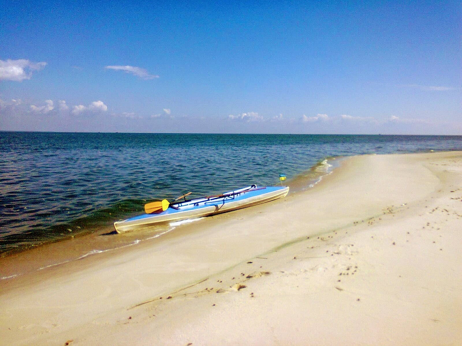

Вітаю шановних туристів-водників!

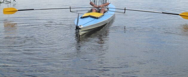

Подорожуючи по Дніпру і його водосховищах на каркасній байдарці "Неріс-2 "Валькірія" ( в-основному "соло"), вирішив спробувати парні весла.
Задача була така - нічого не змінюючи в елементах байдарки( без їх різки, свердління та пиляння) зробити можливість швидкого переходу з байдарочного весла на парні( там , де це потрібно і виправдано!).
Із доступних матеріалів і по технології -" в гаражі, на коліні".
В сезоні 2016 року зробив цей варіант -результатом задоволений.
Відео нема, але пару фотографій збереглось.
Запрошую до обговорення тих, хто має подібний досвід або хоче зробити і спробувати.
Фото0142.jpg [ 436.42 КБ | Просмотров: 6049 ]
Фото0183.jpg [ 243.65 КБ | Просмотров: 6049 ]
Последний раз редактировалось Канівець 24.08.2021 15:24, всего редактировалось 1 раз.

В сезоні 2017 вирішив зробити "гребний станок"(rowing seat)
Рухоме сидіння - банку (sliding seat) i підножку із старого човна - "академічки" подарували спортсмени.
Все інше було зроблено із доступних матеріалів, збільшив довжину весел і поставив стерно ("руль"), який міг фіксуватись і бути як стабілізатор курсу.
В результаті збільшилась аплітуда гребка і до веслування підключились найсильніші м'язи - ноги і спина, що збільшило швидкість байдарки і кілометраж денних переходів.
Цим літом при попутному вітрі постійно замість весел ставив просте допоміжне вітрило площею 4 кв.м(фото не завантажуються)

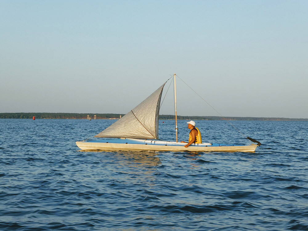

Snick писал(а):
Канівець писал(а):
...вітрило площею 4 кв.м.
Ось тут мій мозок активізує ділянку "рибальскькі розповіді".
"Просте ДОПОМІЖНЕ вітрило для ПОПУТНЬОГО вітру - легкий тент із будівельного паробар'єру 2*2 м.закріплений по діагоналі (ромбом) . Спрощений варіант ідеї Олександра Бермана http://www.odinostrov.ru/tourizm/touriz ... -chast-39/

А не слишком ли длинные у вас вёсла?

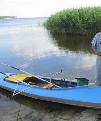

мотойог писал(а):
Тем более что 13 лет отплавал на гребной лодке.
В варіанті "народной гребли"- були 2,50м.,з гребним станком -2,75 м. Можна було б і більші, але треба було витримати "жорсткість" і баланс весла.

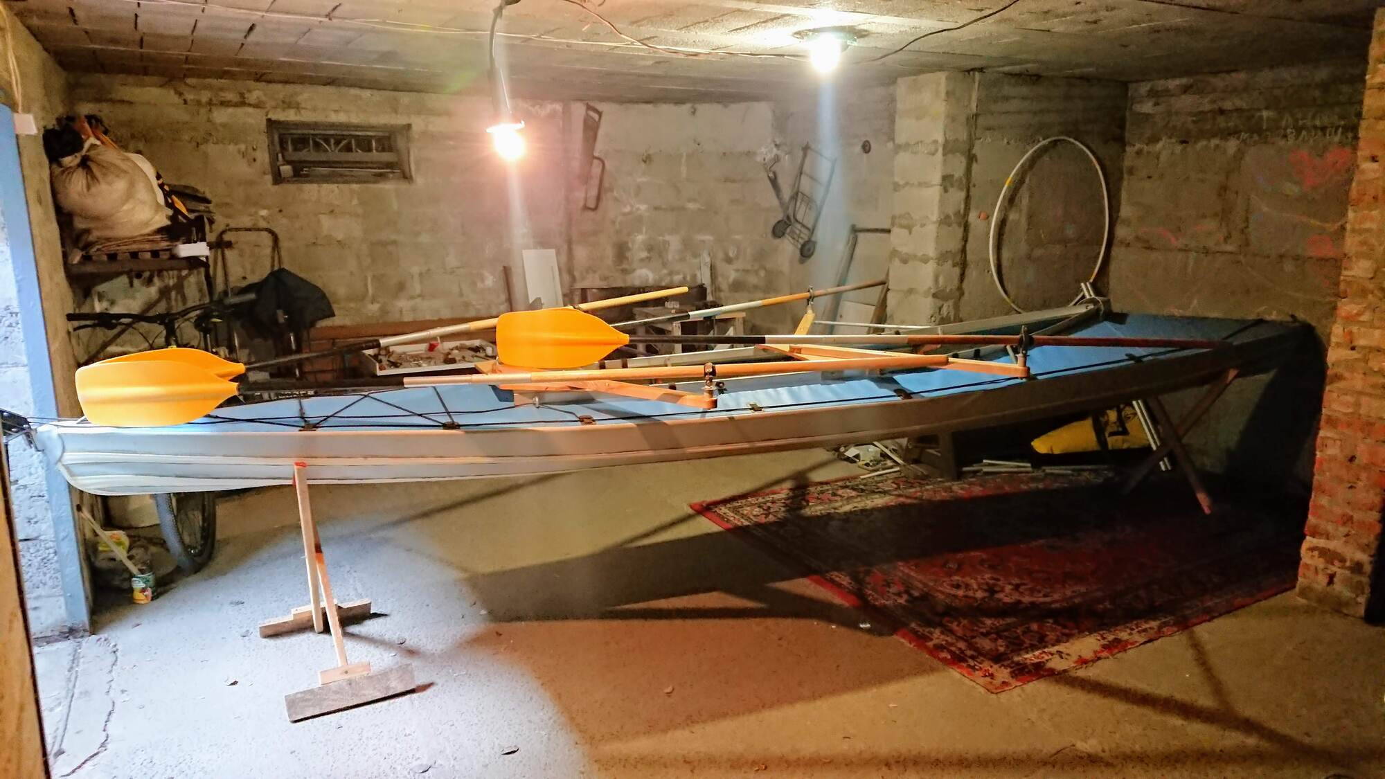

Варіант двійки парної "Neris-2x" через декілька днів пройде випробування

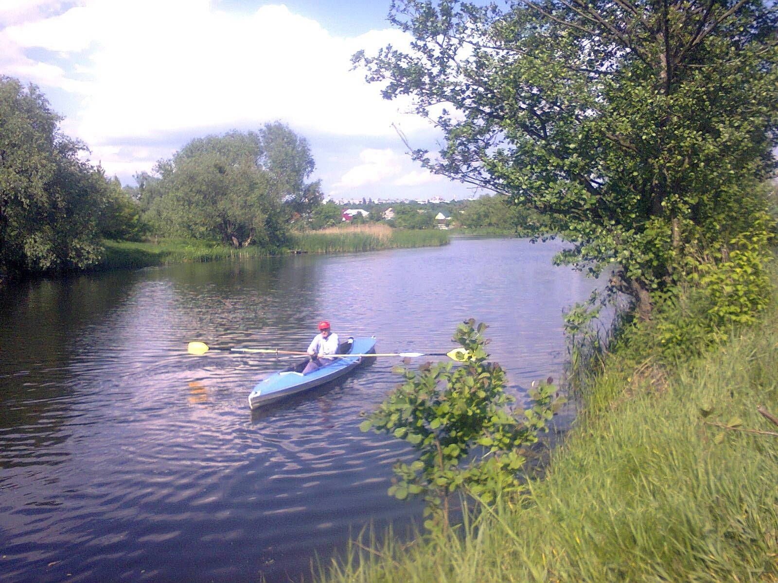

facebook_1558356866746.jpg [ 58.19 КБ | Просмотров: 5615 ]
Коротеньке відео і фото з випробувань на воді
https://www.facebook.com/olexandr.v.yat ... 0277673721
