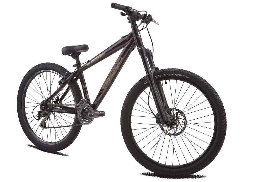

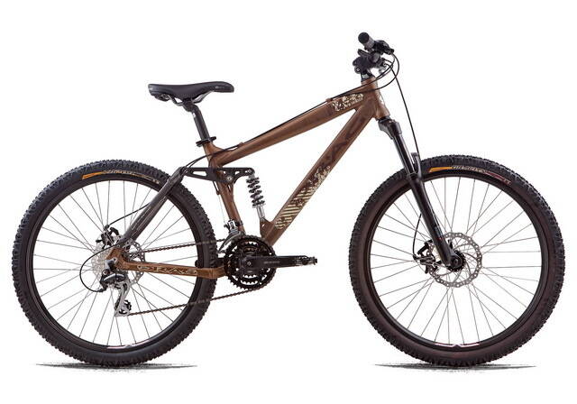

Всем привет. Хочу заняться фрирайдом, ДХ, и тому подобным катанием. Присмотрел пару байков, но не могу определиться: DRAG F4.3 и DRAG Climber ТЕ. Думаю начинающему райдеру такие велы подойдут. Т.к. 10-ти метровые дропы я осваивать не планирую и дерты с сальтом... Спуски по горам, небольшие прыжки. Вот. Одна прозьба без подобного флуда, типа: Это все говно, надо катать на Скотах или Сандалях, с двухсотыми вилками и карбоновыми рамами.
Комментарий к файлу: Рама : Alu 7005
Вилка : Duro DJ D 100 disk
Резина : Schwalbe Table Top/ Timo Prize
Обода : Mach1 Nitro
Втулка Передняя : Shimano - HB-RM65
Втулка Задняя : Shimano - FH-RM30
Манетки : Shimano SL-M360
Передний переключатель : Shimano Acera M310
Задний переключатель : Shimano Alivio M410
Система : LAVA - B22/32P /Policarbonat GUARD
Кассета : Shimano HG40-8 13/ 32
Каретка : VP-BC73 CARTRIDGE
Тормозные ручки : Shimano BL-M486 hidr./ TekTro 330
Передний тормоз : Shimano BR-M486 hidr. 180mm
Задний тормоз : TekTro 837 Melt Forged Alloy
Педали : VP 102
Седло : Velo
Глагол : Promax Alloy 27.2x300
Руль : Ritchey MTN RIZER/ 670 mm / 31.8mm/ Rise 20mm
Вынос : HL 4 bolts/ +10°/ 40mm / 31,8
Рулевая колонка : VP-A77 for Cane Creek
Реальный вес : 14,550
Drag_Climber_TE_4c7a328f15600.jpg [ 128.51 КБ | Просмотров: 1794 ]
Комментарий к файлу: Рама : Drag F-4m Alu 7005 T6
Вилка : Suntour SF9 XCR
Резина : Continental Gravity Protection / Continental Vapor Protection, 26“
Переднее колесо : Mach1 EXE 36H B/A/DC20
Заднее колесо : Mach1 EXE 36H B/A/DC22-7
Манетки : Shimano ST-EF50
Передний переключатель : Shimano Altus FD-M311
Задний переключатель : Shimano Acera RD-M360 SGSL
Система : Suntour XCC-T208-PB 48/38/28Т 175 mm, 8 speed
Кассета : Shimano CS HG30-7 11-28T
Каретка : Suntour BB8 / XCT 122 mm / CBT 68 mm
Тормоз Передний:Tektro IOM-F, disc, 180 mm
Тормоз Задний :Tektro IO-Rc, disc, 180 mm
Педали : SP-102
Седло : Selle Royal 8008T Wolf Unisex
Глагол : 30.4 x 300 mm
Руль : Ritchey 6061 / 31.8 mm / 670 mm
Вынос : МА-5040 / 28.6 mm
Рулевая колонка : VP A42E / 1-1/8“
Вес : 16,060
Drag_F4.3_4cf8ca3402f79.jpg [ 79.99 КБ | Просмотров: 1794 ]

бери подвес -- он круче смотрится :lol:

На хардтейле вилка более пригодная для экстрима, ИМХО, конечно.
Но двухподвес тоже неплох. Думаю, его стОит взять, хотя бы для начала.

Бери первый вариант хт, вилку поменяещь до 150 мм точно и втулки на пром советую, на шимано подшипниках все пойдет на ухнарь,второй подвес без большого прогрессива , что с заменой амморта в дальнейшем что линк слабоват а геометрию не хочу изучать и углы рулевой и подседела.Так что для начала первый вариант советую :biker:
