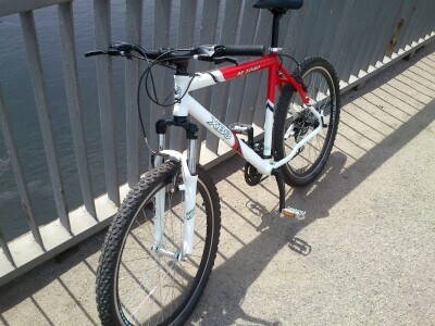

больше недели являюсь счастливым обладателем м1040 :) впечатления пока только положительные, единственное после покупки пришлось отрегулировать переключатели, ну и седло родное жестковатое, а так все супер :good:
zaporojets007, поздравляю! Велосипед просто красавец! :good:
