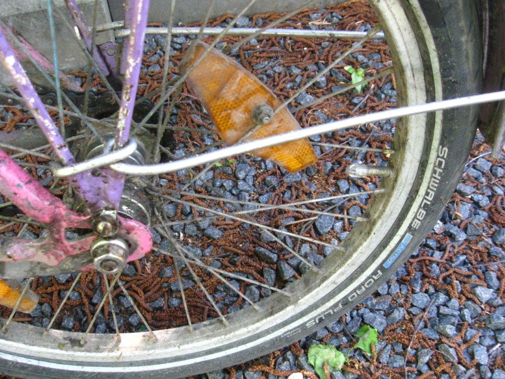

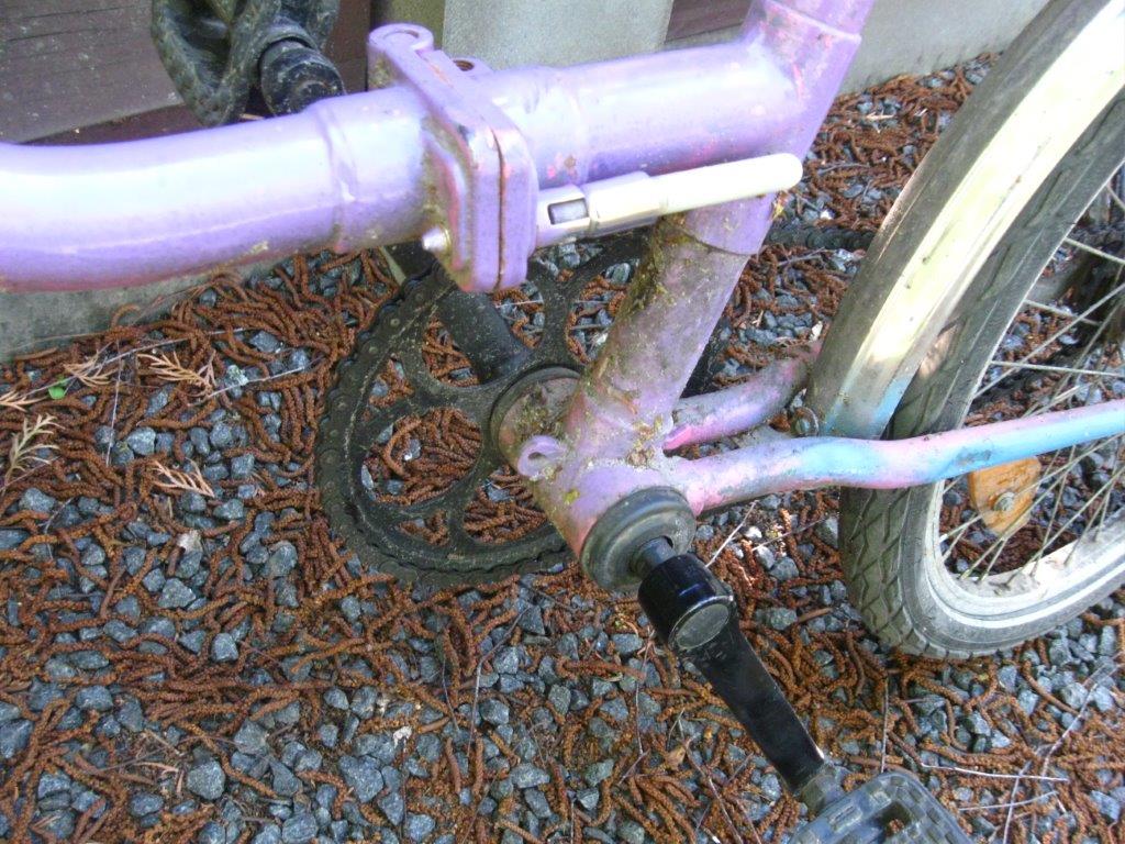

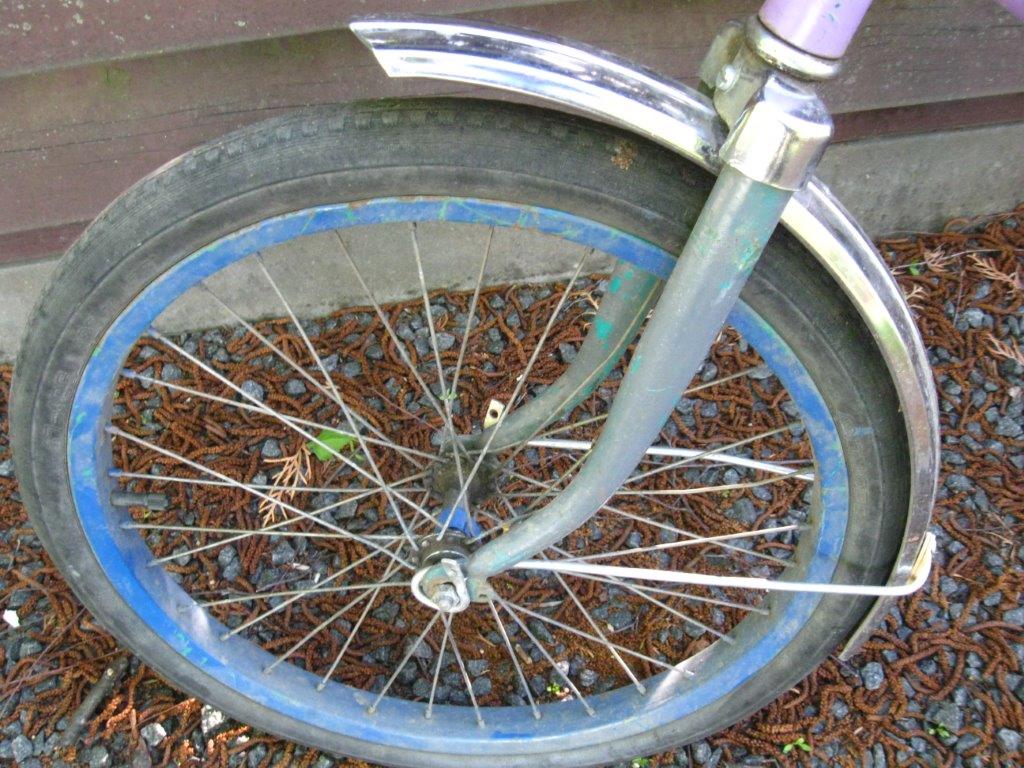

Делался с целью:
- чтобы складывался и легко перевозился во всяческом транспорте - для этого оставлены все барашки.
- чтобы, вынув из транспорта, без особых усилий переезжать по территориям (для этого - новое колесо, крепкая шина, которую можно накачивать до упора)
- чтобы надо было по возможности меньше обслуживать и чтобы меньше ломалось после езды в т.ч. и по снегу-грязи (поэтому сниглспид, задняя втулка не китайская, шины и камеры Швальбе антипрокольные, избавился от клинышков). Клинышки, как правильно указал коллега kisa, хороши, когда хорошо приготовлены - а это не так и просто, особенно, после долгого использования предыдущими хозяевами "неприготовленных".
- чтобы на территориях транспорт не стремился меня задавить - поэтому отражатели и моргалки, и звоночек, чтобы транспорт отгонять :)

Брызговички алюминиевые, с вело-разборки, от некоего немецкого складного. Колхозинг в креплениях...
Крашено поверх Советской эмали останками разных красок из баллончиков - чтобы не совсем уж страшно выглядело, но и без особых эстетическо-крепких требований.
Накат так себе, тяжеловато на нём ездить, но заметно быстрее, чем пешком :) И потом можно сложить-увезти без пертрубаций в салоне.
Корзинка на багажнике для чепуховинок и ерундовинок, да и силуэт велосипеда делает, по-моему, эстетичнее. Складывать не мешает.

Понравилось крепление усиков у крыльев. :twisted:
Ляминь... Гнулся пальцами... Как было задумано крепить суровым тевтонским гением - Аллах ведает.
