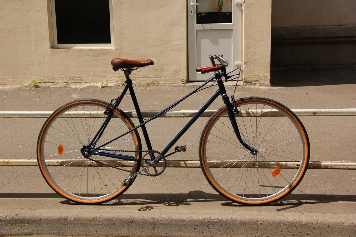

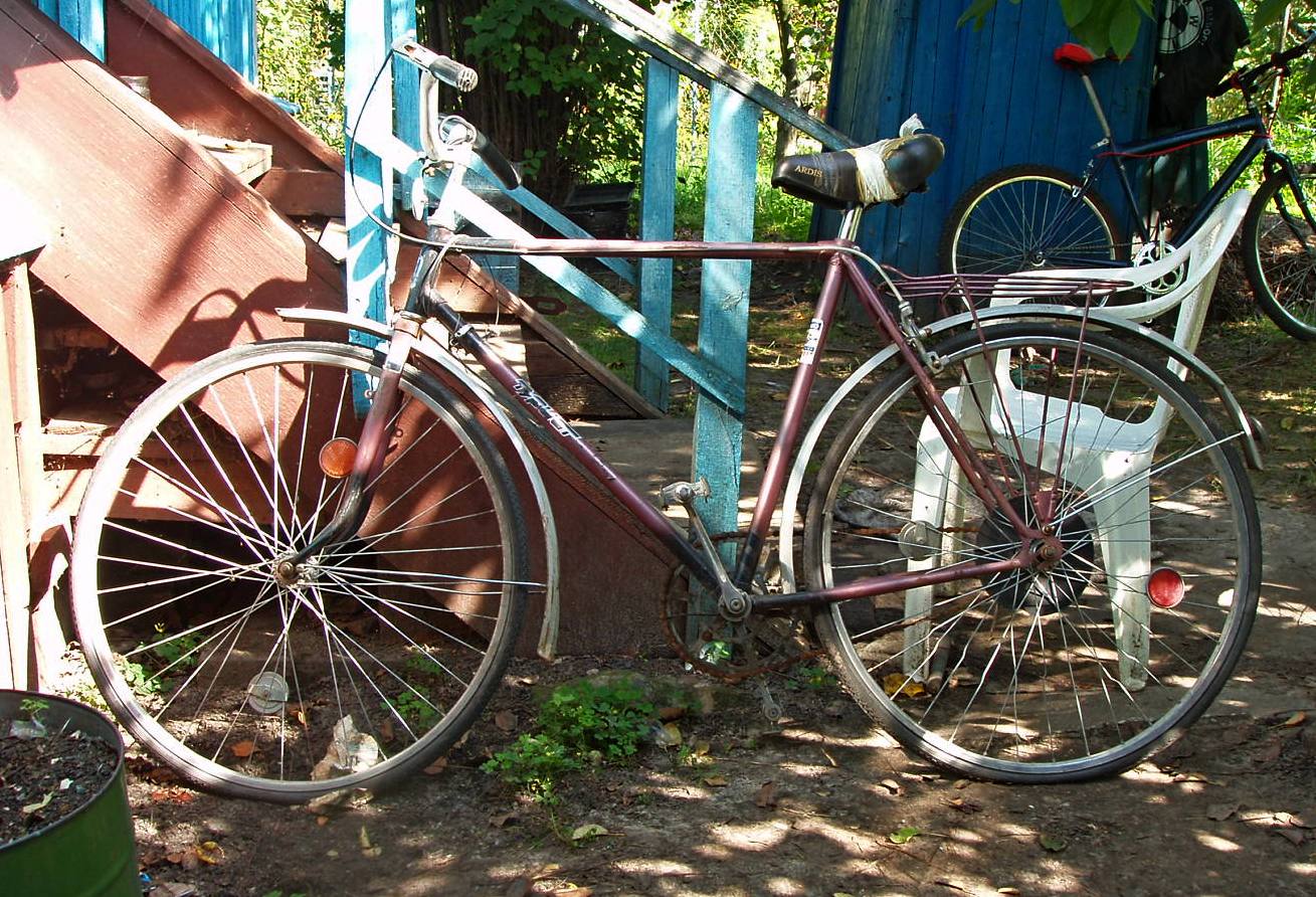

Дамский "Турист" 1992 г - летающая лаборатория.
Попал как-то давно ко мне в руки очередной пуд металлолома:
P1010084.JPG [ 289.02 КБ | Просмотров: 11583 ]
Где он только не валялся, на каких только велах его комплектуха не использовалась.. Навскидку - ручка тормоза "Табуретки" (на другой стойке), передняя втулка лесного "Салюта"... На раме тренировался всякие штуки-дрюки делать.. Экспериментов, вобщем, на этом хламе поставлено превеликое множество - действительно лаборатория. Об этом позже - может кто-то что-то полезное для себя найдёт в тех экспериментах.
Несмотря на легендарное врождённое убожество таких велов и таких лет выпуска, всё-таки оно превратилось в какой-никакой велосипед. Даже приятный, чем он меня удивил. Назначение - дамский прогулочный для дачи. Ничего особо примечательного, как велосипед (а не как лаборатория), эта машина не содержит - фактически получился такой себе "евроашан своими руками" :D .

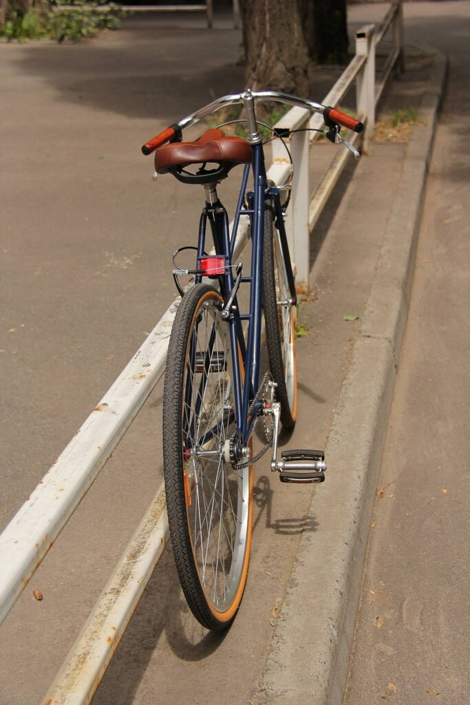

Рама+вилка Турист 92, переделанные
Окраска - порошком без лака
Втулки Турист стальные, задняя - сингл
Обода - одинаррные алюминиевые с рынка 622х20
Шины - Michelin World Tour 622х35
Система - Турист, оставлена одна звезда 40Z, педали - советские универсальные
Цепь - узкая Турист, укороченая.
Седло - Velo Plush женское жёсткое
Вынос - Турист
Руль - псевдо-мусташ с рынка
Грипсы - киперная лента+шеллак
Тормоза - V-brake Artek, к раме приварены пивоты.
Как видно, ничего экстраординарного, вся комплектуха откровенно бюджетная, кроме шин (но шины своих денег стОят не только за внешний вид). Кое-что, например тормоза, появились здесь эксперимента ради - на самом деле ставить ви-брейк сюда граничит с дуростью.
Тем не менее, считаю это практически идеальным дачным велом для дамы, а при более тщательной отделке (не меняя комплектухи) - базой для отличного городского велосипеда-комьютера. Он оказался на удивление приятен характером, благодаря одинарным ободам - свежие впечатления о пробной поездке здесь viewtopic.php?f=31&t=200062&start=15#p1277873 , там же сравнение с аналогичным по ходовойй части велосипедом, но на двойных ободах.

Вот и первая лабораторная работа :D Как это нужно делать, понятно давно, но на практике это первый мой такой синглспид.
