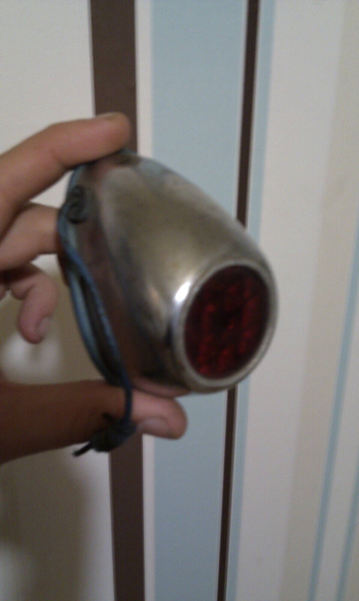

Спустя год я таки решился на замену заднего фонаря. Подыскалась актуальная замена от древнего мопеда. Буду думать как совместить. Либо сверлить крыло, либо мудрить с фарой - отверстия не совпали.

Очень иннтересный дизайн, только без лимонной кислоты не обойтись.

Вах. надо себе на Рэтси поискать че нить)) Классный фонарь

О, читая в начале - подумывал написать о том, что хром, очищенный от ржавчины - стремиться снова покрыться пятнышками. Так что требуется либо регулярная, или, как у Вас, после мокрых условий, обработка полиролями, или хитрая антикор-защита.
Бюджетный вариант для не-реставрации - гальваническое покрытие "белым цинком", полированное.
Фонарик, похоже, от старого мопеда "Рига".

Он самый, от старой Риги.
