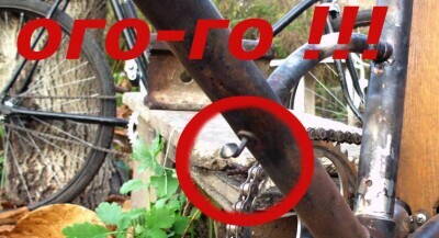

:shock: ... :Bravo: :good:
ого-го.jpg [ 93.94 КБ | Просмотров: 5878 ]
СообщениеДобавлено: 23.10.2014 15:20
Ахахаха - таки нафотошопил буквы на моей фотке :ROFL:
:-P Я говорил, что тебе понравится :lol:

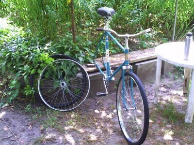

О, в старом фотике (недавно сменил) выкопал фотки процесса работы над моей красавицей В-134.
viewtopic.php?f=31&t=160854&start=930#p1309639
viewtopic.php?f=31&t=160854&start=1095#p1344845 (там через пост ещё пару фоток добавил - ниппель и крепление крыла крупно)
Каретка только отмыта - до моих полировок! (щлифовка, ясно, и близко не нужна)
PICT0024.JPG [ 107.71 КБ | Просмотров: 5756 ]

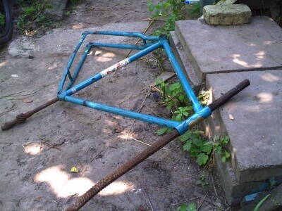

Геометрия (нормальные люди делают это ДО косметики :D Впрочем, я косметику несколько раз повторял - так понравилось)
PICT0026.JPG [ 255.66 КБ | Просмотров: 5756 ]

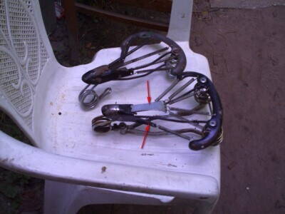

Каркасы сидух "от старой Украины" несколько различаются (мой - верхний):
PICT0040.JPG [ 136.51 КБ | Просмотров: 5756 ]

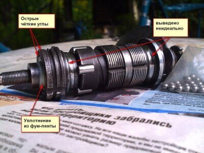

Потроха "Торпедо". Всё родное, на всех почти деталях маркировка "ХВЗ" (на малом конусе видна немного под моим уплотнением) Чуууть-чуть отличаются формой деталей от более новых. Ведущий конус-пятерик придётся таки менять, уже нашёл такой же, с острыми гранями. Дело в том, что питтинг на дорожках был сильный, из-за этого даже пришлось насыпать шарики без сепаратора. В левом подшипнике ситуация получше (правую именно дорожку как раз не видно), но я побоялся полностью убирать микрораковины, чтобы не превысить глубину термообработки. Подшипник там со старым сепаратором на новых шариках. впрочем, и в сто раз худшие "на ходу" пребывают десятки лет.
PICT0072.JPG [ 171.63 КБ | Просмотров: 5756 ]

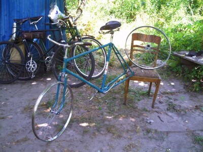

На даче без инета долго решал, какой рычаг поставить, тем более, его могли заменять - втулка пришла с поставленым матом рычагом. Увидев живую вроде оригинальную В-120, и немного подумав, выбрал и себе нижний. Почему-то решил, что на прямые дропы нужно ставить такой, а на косые - верхний. Хз, обьяснить не могу :D . Как-то оно гармоничнее :pardon:
PICT0060.JPG [ 41 КБ | Просмотров: 5756 ]
Ну и в процессе
PICT0050.JPG [ 281.36 КБ | Просмотров: 5756 ]
PICT0070.JPG [ 322.74 КБ | Просмотров: 5756 ]
