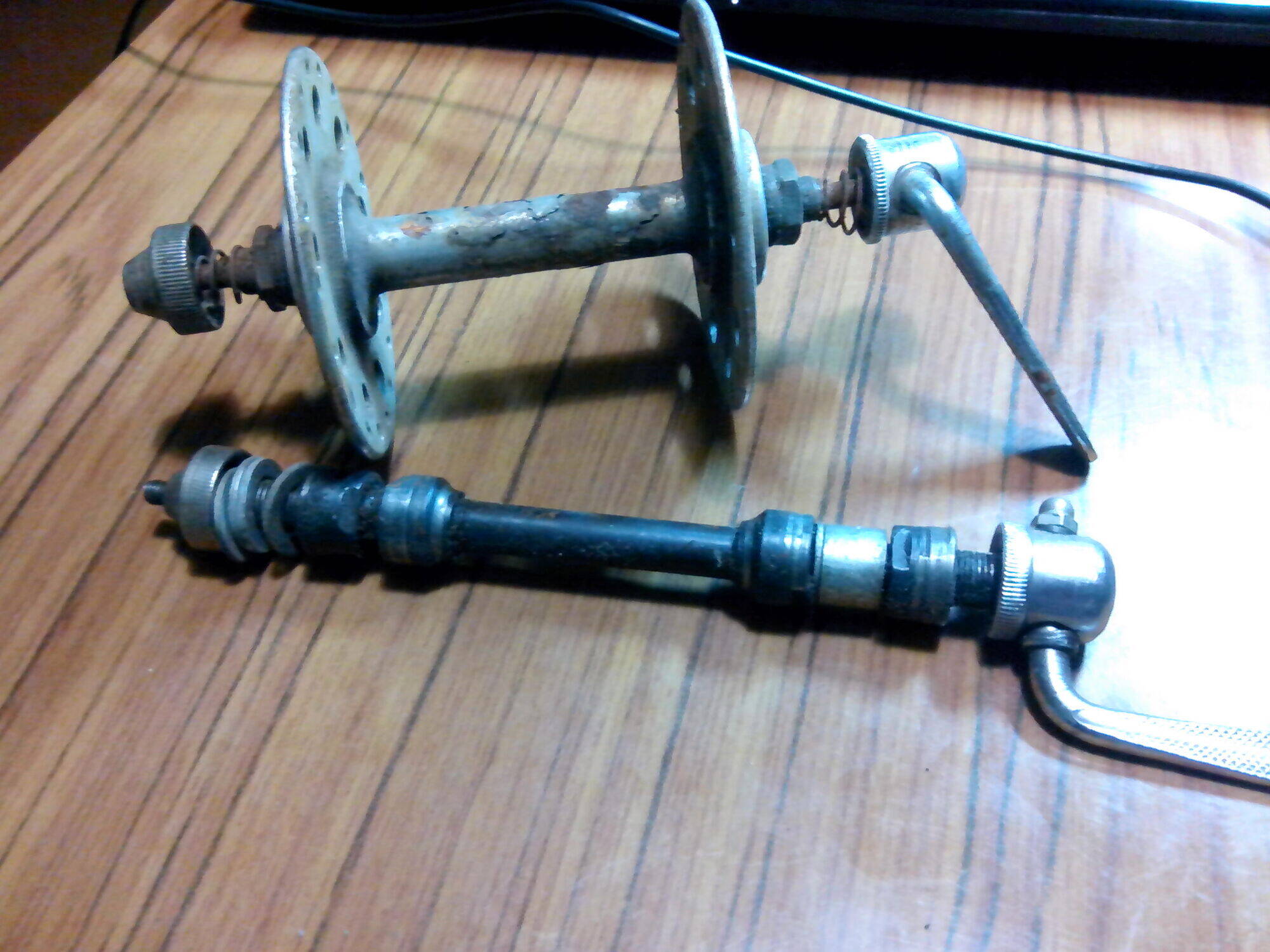

 Заголовок сообщения: Re: Фотон
СообщениеДобавлено: 24.10.2014 22:17
Сообщения: 4621
Город: Зеленодольск
Зарегистрирован:08.07.2014
Teodor Tumanov
Это случайно не то, что вы ищете?
IMG_20141024_221510.jpg [ 465.74 КБ | Просмотров: 1976 ]
kisa
Есть тут нужный конус или нет, не знаю, но это точно стартоновские запчасти, я уверен в этом :smile:
СообщениеДобавлено: 24.10.2014 22:23
Да это как раз то

HENK75
Мне кажется, или то, что ниже - задняя ось? Я просто их в сборе не видел, переднюю опознал.
Продолжение истории там >
СообщениеДобавлено: 24.10.2014 22:35
Пафнутий
Да правильно, это задняя ось с конусами контргайками и проставкой.

СообщениеДобавлено: 24.10.2014 22:39
Сообщения: 4621
Город: Зеленодольск
Ну значит кому-то повезло, эта ось в идеальном состоянии. Переднюю не разбирал, но крутится свободно.

СообщениеДобавлено: 24.10.2014 22:50
Сообщения: 256
Зарегистрирован:12.06.2014
Пафнутий писал(а):
Teodor Tumanov
kisa
Это и нужно ))
