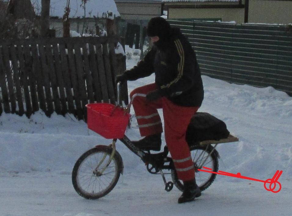

Не дает покоя один момент... вот я бы сделал откидную турель из двух секций, закрепленную подвижно на задней оси, с одним или двумя маааленькими такими колёсиками. Чтобы в сложенном состоянии она пряталась снизу-сзади под фанерку на багажнике, а в разложенном позволяла под углом 45 градусов буксировать например сварочный кислородный баллон.
И слово "грузовой" обретёт более яркий смысл...
Но может вам оно и не надо, это довольно специфический груз
фото.jpg [ 154.91 КБ | Просмотров: 5410 ]

У меня кислородного баллона нет, а более короткий 40литровый пропановый можно везти прямо на багажнике положив поперек - грузоподъемность позволяет. Но что-то в этом роде может быть и надо будет сделать чтобы можно было возить фанеру, ДВП и тому подобный листовой материал.
Пока что я в смущении насчет того стоит ли для такого рода грузов заводить тележку, или же сделать какие-то крепления чтобы можно было листы полтора на полтора метра везти на самом велосипеде сбоку в вертикальном положении. Конечно, тогда уже нельзя будет на велосипеде ехать а нужно будет вести его развернув руль вдоль. Затруднение состоит в том что лист полтора на полтора недостаточно просто опереть нижним ребром на какие-то зацепки: надо и за верх как-то держать, или хотя бы за середину. Но и заводить специально для этого тележку тоже не хочется так как она будет использоваться только 2-3 раза в год, да и то не каждый год.

Kochegar
Положительные стороны раскладного полуприцепа при перевозке листа:
- никак не мешает ехать, если задние колеса сделать поворотными, как у офисного кресла;
- с листом двп на тележке не страшен боковой ветер (на завалит набок, при заднем ветре добавит скорости, при переднем слегка облегчит груз - наш лист стоит с наклоном 45 градусов вперед).
Отрицательные стороны:
- нужно что-то придумать на сиденье, чтобы фиксировать верхний край листа двп.
Продолжение истории там >

Это как прицеп-роспуск на больших немагистральных лесовозах :wink:

Во, точно. Я помнил, что помнил это слово :facepalm:

Дело в том что хотя и тележка в общем лучше но использоваться такая тележка будет очень редко. В общем, над этим надо еще подумать.
