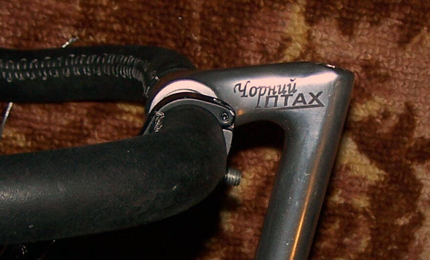

Шильдик огонь! я когда-то так платы делал, это очень непросто перебить тонер, что бы ровненько да и не перегреть!
Пс
Кому хлорное железо надо, на любом радиобазаре, точке где продают флюсы, ваще не проблема)

Тим хто захоче зробити схожий і не хоче гратися з ЛУТом або "фігурною різьбою по Оракалу" - є ще сухий фоторезист. Вперше з ним теж доведеться повозюкатись, але він набагато менш примхливий і трудомісткий.

Та з Оракалом найпростіше, тим більше файл який Женя скине вже "заточений" під порізку на плотері :yes:

Мені до плотера десятки км у кращому випадку, з ЛУТом так і не здружився, а фоторезист китайці прислали до пошти і "Крот" в кожному магазині побутової хімії ;)

Бегущая Черепаха писал(а):
а хлорне залізо травить латунь ?!
зі свистом - ще активніше чим мідь. Практично всі мідні сплави, сплави цинку/алюмінію/магнію/олова. Це тільки те що я пробував.
Якщо є доступ до пергідролю і соляної кислоти (підійде і сірчана, але солянка краще) - можна з них забадяжить. Травить мідь трішки менш активно заліза, але не залишає плям і менше під'їдає з країв.
Якщо малюнок виконано ЛУТом або оракалом, то алюмінієві сплави дуже гарно травити "Кротом"

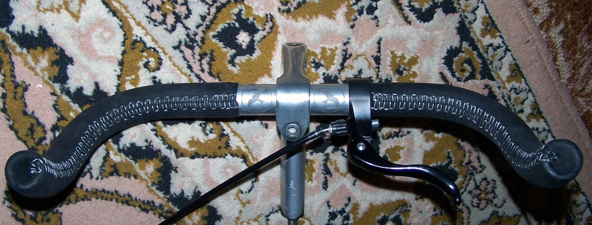

Ну от, Птах обростає аутентичними детальками, маленькими, але приємними.
Булхорн зашитий шкірою, вирішив новий тип шва спробувати, здається будн до теми. Поставлю побачимо.
Ну і мабуть цей ровер я барахолити вже не буду точно :facepalm:

Залишилось пройтись пастою неєвреїв для повноти картини.

О травлення на кермі супер :yes: цікавенько ...
