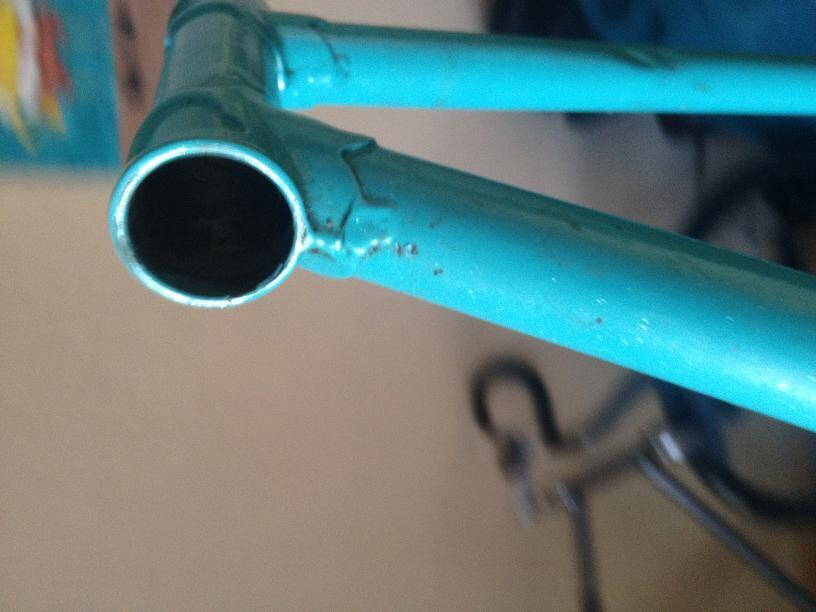

та черт его знает че там на хвз твориться. Вот фотки рекорда 7х (мне так и не видно) канеш под краской может штифты и есть, но сварка говорит сама за себя) и перья разной длинны, соответственно припаяны криво
И прикол еще, на раме СПОРТ гит, тот что типа спецзаказ, дырки под штифты есть, а штифтов нет :D и сварочка тоже, по заказу спортшколы))))

Не, это не отверстия под штифты, а узлы такие.

Упс) а нафига они?

Украшательство, типа, облагораживане внешнего вида, выгодно выделяющее изделье из ряда других, непримечательных зарубежных аналогов, в том числе колнаго, бианки и чинелли.
 Заголовок сообщения: Re: Косяк рам Старт-Шоссе.
СообщениеДобавлено: 07.01.2015 21:28
Ну и для того, чтобы припой лучше попадал в узел рамы.

Сомневаюсь, толку не будет, это не сварка.

т.е. то, что его сваркой прихватили в узле стакана и тт мне тож кажеться, все хорошо? :biker:
Почему есть сомнения? Причем тут сварка?

Зачем при пайке делать отверстия ? Припой и так растечется хорошо. При сварке согласен, если проварить его, то связь будет намного прочее.
