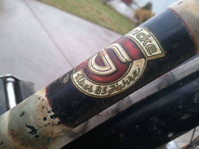

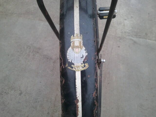

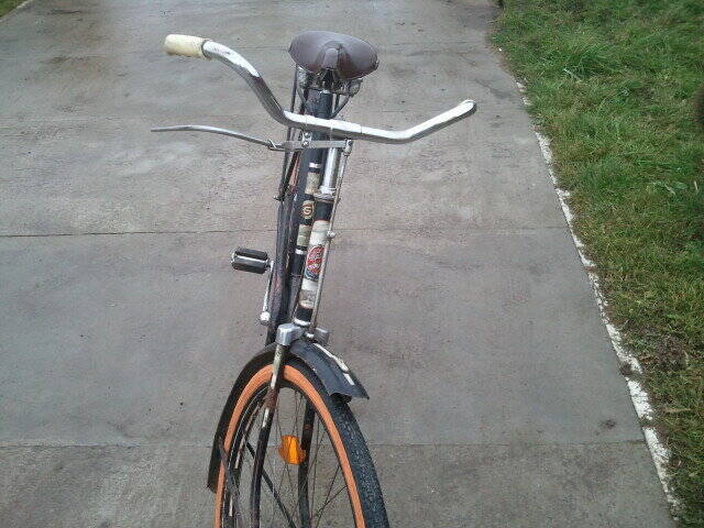

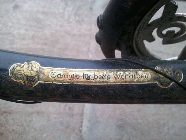

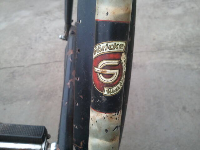

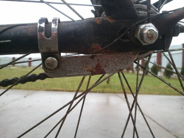

Привет всем!

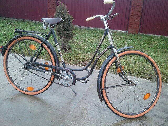

Попал ко мне интересный рэтро-байк немецкой фирмы Goricke. может кто ни будь подскажет как узнать какого он года производства. забивал в поиске но ничего определенного не находил. видел пару обьявлений с похожими великами у буржуев, и все сводится приблизительно к 50 годам.

еще фото

О! Какой шикарный! Только реставрировать! По белому завидую.

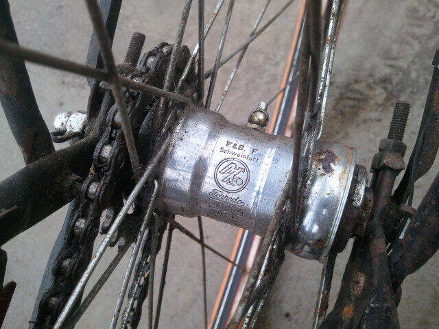

привіт, дуже симпатична фрау, якщо ніде не має року(біля підсиділа, дропи задні, на торпедо можливо є), то один вихід, ровер випустився до 85-ти річчя фірми, треба пошукати коли заснована)

1874+85 = рік випуску, або на рік раніше

Та тут обов'язко треба піти "своїм шляхом" !!! Перейти на нАрмальний картрідж в каретці, поставити новий, сучасний, надійний винос і тормоз - поміняй той "стоп кран" на Шімано ХТЯ, а да і обода на подвійні алюмінієві !!! :wink:
З швидко на гугленого Ваш рік 1951. Вєлік бомбезний !!!
