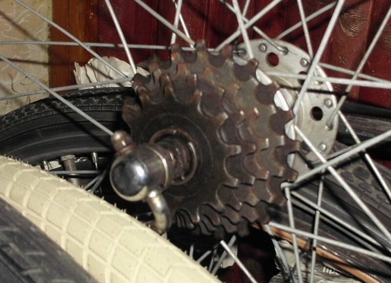

Khrunov, спасибо! Наверное, выточу себе такой же ключ из гайки на 24 или из подходящей головки.
kisa, спасибо, пере читал еще раз вдумчиво.
Мне нужно эту чертову гайку открутить, так как у меня блок звезд ощутимо болтается во всех плоскостях. Может быть прокладки там протеряли...

"Та гайка" - это не гайка разборки трещётки, это скручивание всей трещётки с корпуса втулки!
НЕ обязательно скручивать основание трещётки с корпуса втулки! Вот до такого состояния разобрать относительно легко (ещё раз):
При этом имеете полную возможность делать с механизмом всё, что нужно. Переборка, доводка, регулировка, замена звёзд, шариков - всё, что нужно. Несколько неудобно работать с правым подшипником оси - но на туристе так и работают:
- видны шарики правого подшипника. Дорожку там полирую войлочной фигнюшкой на длинной оси.
В таком варианте Вы избавлены от необходимости разбирать САМОЕ, пожалуй, трудноразборное соединение велосипеда - ведь основание трещётки затянуто на корпусе втулки усилием педалирования, да ещё там разнородные металлы - за годы они схватываются покрепче сварки.
Кроме того, ухватив за здесь
P1010297.JPG [ 21.1 КБ | Просмотров: 4171 ]
трубным (газовым, попкой) ключом, можно попробовать и скрутить это основание со втулки. Это не в пример удобнее прочих вариантов - не только гетто, но и спецключей, которыми несложно разворотить детали . Как правило, основание не повреждается.
Ещё раз напоминаю, при попытках свернуть всё это, колесо должно быть собраным - удержать можно только за обод.
Я наивно полагаю, что именно к таким выводам читатель того моего потока мысли должен прийти :D

Вот так можно не разбирать. Именно здесь дикая затяжка и прикипают разнородные металлы. И именно об разборке этого соединения идёт речь, когда говорят о метровых ключах, "попках", уголках и прочих зверствах.

kisa
Есть С-Ш трещётки, которые раскручиваются с обратной стороны. Эта похожа на одну из них.

Kirill Yevtushenko
именно! на круглой шайбе-гайке нет никаких шлицов.
Да и к правому подшипнику хотелось бы прямой доступ поиметь...
Вот мне таки кажется, что не прикипает, а самозатягивается усердным педалированием по самое небалуйся.
С этим можно бороться, я вычитал, подложив незамкнутое кольцо (сделанное хотя бы из старой спицы) на резьбу втулки, под трещотку, так, чтобы за выступающие концы это кольцо можно было вытащить плоскогогубцами. Пока не соображу, как это будет выглядеть, но хочется попробовать такое соорудить.

Мля, таки она, похоже. У меня ж тоже подобная валяется :eek:

Я графиткой смазываю резьбу. Не нравится мне эта идея с вынимаемым кольцом почему-то.

На вот этой хне нет шлицов и она крутится вместе со звёздами. А шлицевая, которая спереди разбирается, неподвижна, если звёзды крутить...

Только так :pardon:
Khrunov писал(а):
не трогай звезды
имел было дело анологичный секс, под руку подвернулась гайка под ключ 24, пильнул гайку что бы был выступ на ней согласно пазу на фото, кторое выше, гайку притянул штатным эксцентриком, ну а к накидному ключу на 24 можно какой угодно рычаг прилагать

И вот она, б..ская шлицевая гайка для разборки трещётки:

ага, полагаю, после отвинчивания корончатой гайки мой секас не закончится )
надо будет еще эту откручивать на весу )

Там проще, бывает вообще, не затянута.

Лучше всего вставить упор, ключ или ту приспособу чем нужно открутить в тиски, а крутить (откручивать) сам обод. Рычаг поболее будет и все же удобней. Я всегда так откручиваю.
