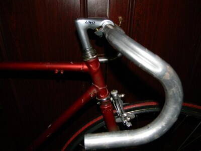

С этим выносом посимпатичней
DSCN1491.JPG [ 709.12 КБ | Просмотров: 4101 ]

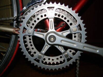

Осталось победить гордую надпись " Уно" и вынос приживётся. А вот с системой беда - не могу найти оригинальную звезду на 42. Пока поставил такую
DSCN1492.JPG [ 721.64 КБ | Просмотров: 4101 ]
Поиск продолжается. Очередной задача - заставить заднюю перекидку сз хвз работать с восьмериком.

Ещё бы бонки нормальные поставить.
Не, нормальные сюда не встанут. Я их снял из- за меньшей звезды. Пока не найдётся звезда с БЦД 144, будут стоять хвз бонки.

Тож неплохо. А такой вынос, конечно, гораздо лучше, правильно, что ту фублю заменили (впрочем, стальной стартоновский был бы более в тему).

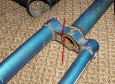

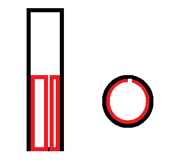

СообщениеДобавлено: 20.04.2015 14:23
Она может быть и туристовской.
Достаточно надёжно определиться турист/стартон(чемпион) можно, заглянув в вилку снизу.
Дело в том, что у туристов шток вилки - труба постоянного сечения, а в нижней части в неё впаян усилитель - даже не труба, а свёрнутый лист (так же и в дорожниках).

Это выглядит, как.. эээ.. двуслойная трубка снизу (на более поздних там очень неаккуратное исполнение, поэтому выглядит ваще как чёртишо):

На шоссерах ХВЗ применялась одинарная труба переменного сечения (снизу стенки толще), поэтому это просто одна деталь. Рассмотреть несложно. Часто в стартонах (поздних, во всяком случае) почему-то шток не доходит до нижнего края короны - утоплен.
Комментарий к файлу: стартон
1sample.png [ 3.38 КБ | Просмотров: 4052 ]
Проверил по туристам 72,79 и 92 гг, и по стартонам 75, 91 и 92 г, если что :smile:
Да, ну и по дропам, понятно, можно определиться.
И тут не только в геометрии дело - на туристах сталь углеродистая, на шоссерах всё-таки легированная.

Посмотрел по , так сказать, реперам - не, не туристовская вилка. Сравнивал вилку от Спорта, Туриста и Спутника ( живьём) с той, что на Чемпионе. Дропы разные по размерам, расстояние между дропами тоже разное ( у Чемпа ширее). Кроме того у Чемпиона вилка короче и перья тоньше, шток не доходит до конца короны, соответственно она легче. Наверняка, от какого -то шоссера хвз. В какой - то теме раньше попадалось что - то похожее, в смысле , определяли фамилию вилки, не помню в какой именно, вроде там была похожая.
