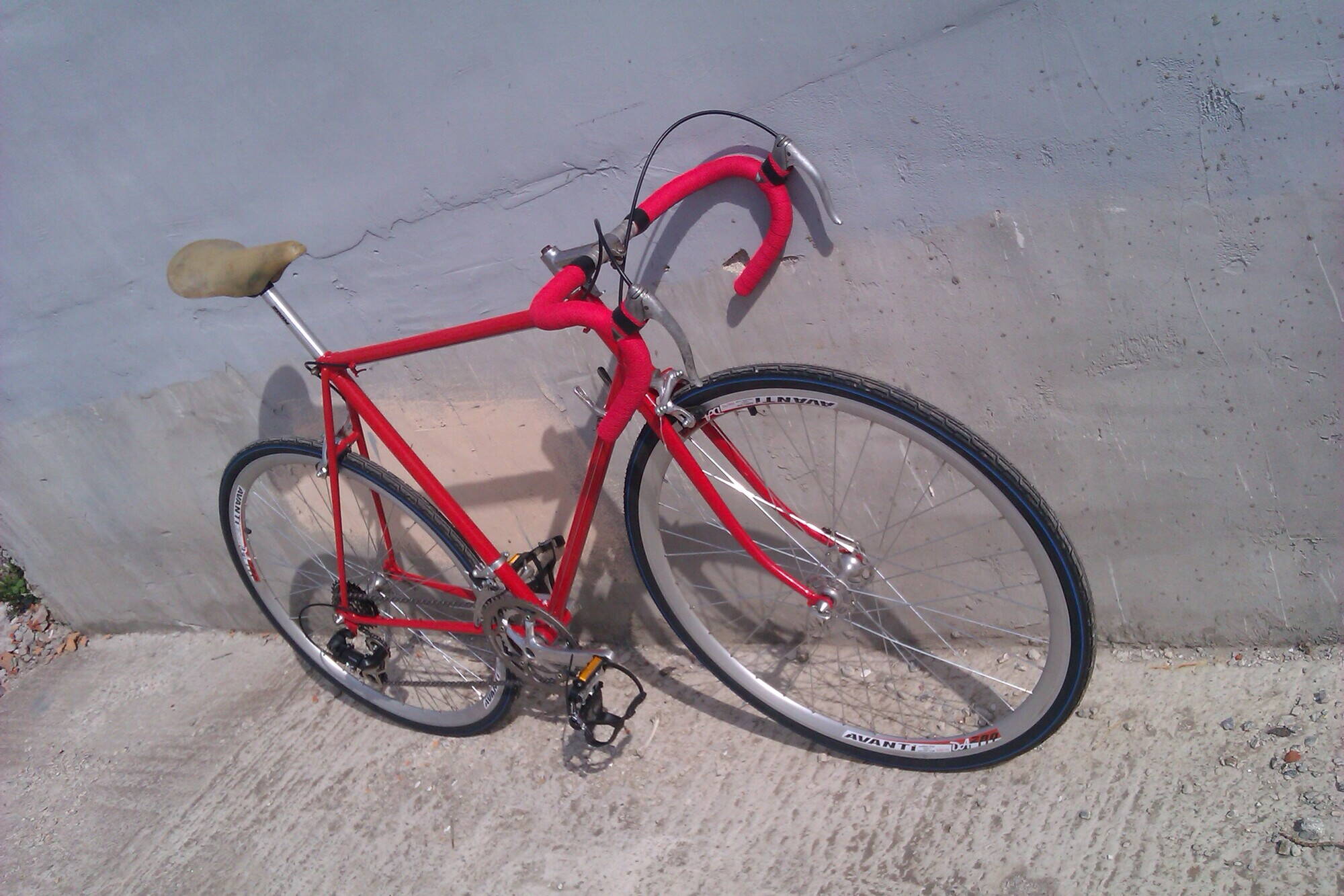

первое- критика это хорошо, это правильно собственно для этого я сюда и пишу и фотки выкладываю, что бы более технически грамотные товарищи с большим опытом, что то дельное посоветовали
второе - вынос это .... это то что нашлось в гараже, покататься очень хотелось вот и поставил, найду что то более достойное поставлю(хотя бы родной если попадется),
- колеса это отдельная тема, очень захотелось самому полностью собрать, заспицевать, но это в ближайшем будущем, ширина покрышки 32 бралась только по тому что до этого на такой же ширине катался и планируются поездки не только по асфальту и более тонкие брать было страшновато...
- педали это тоже временные которые были сам понимаю что не сильно подходят но все сразу поменять на хорошее буржуйское не получается так что потихоньку заменю
про ручки на руле - это тоже временно обмотку не мотаю так как пока вопрос с выносом не решон
меня сейчас больше интересует вопрос тормозов, нету плавности хода в моих тормозах (правая и левая дужка не одновременно прижимаются, точнее движется только одна вторая остается не подвижной) меня интересует стоит ли заморачиваться и перебирать их или добавить в список что нужно купить

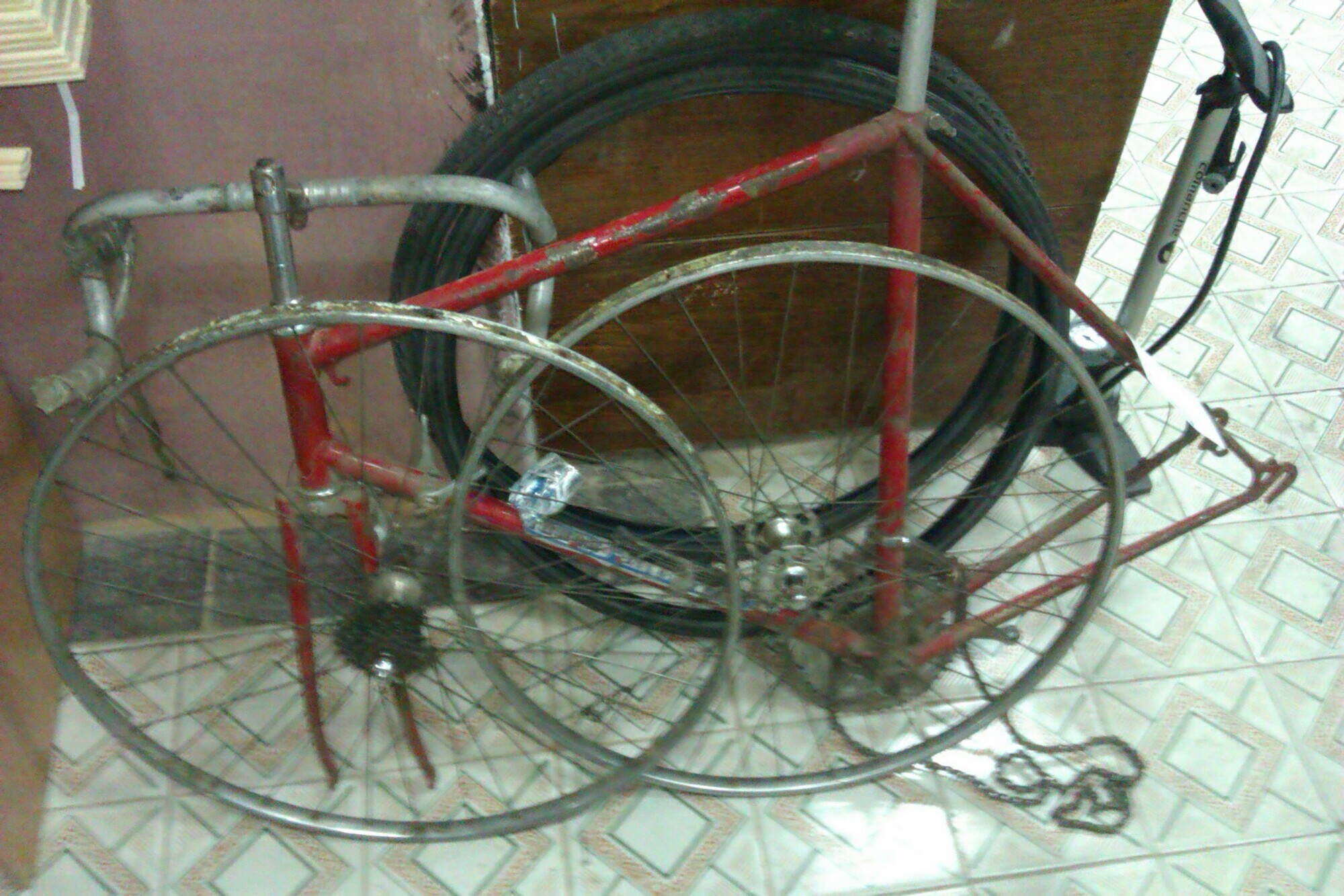

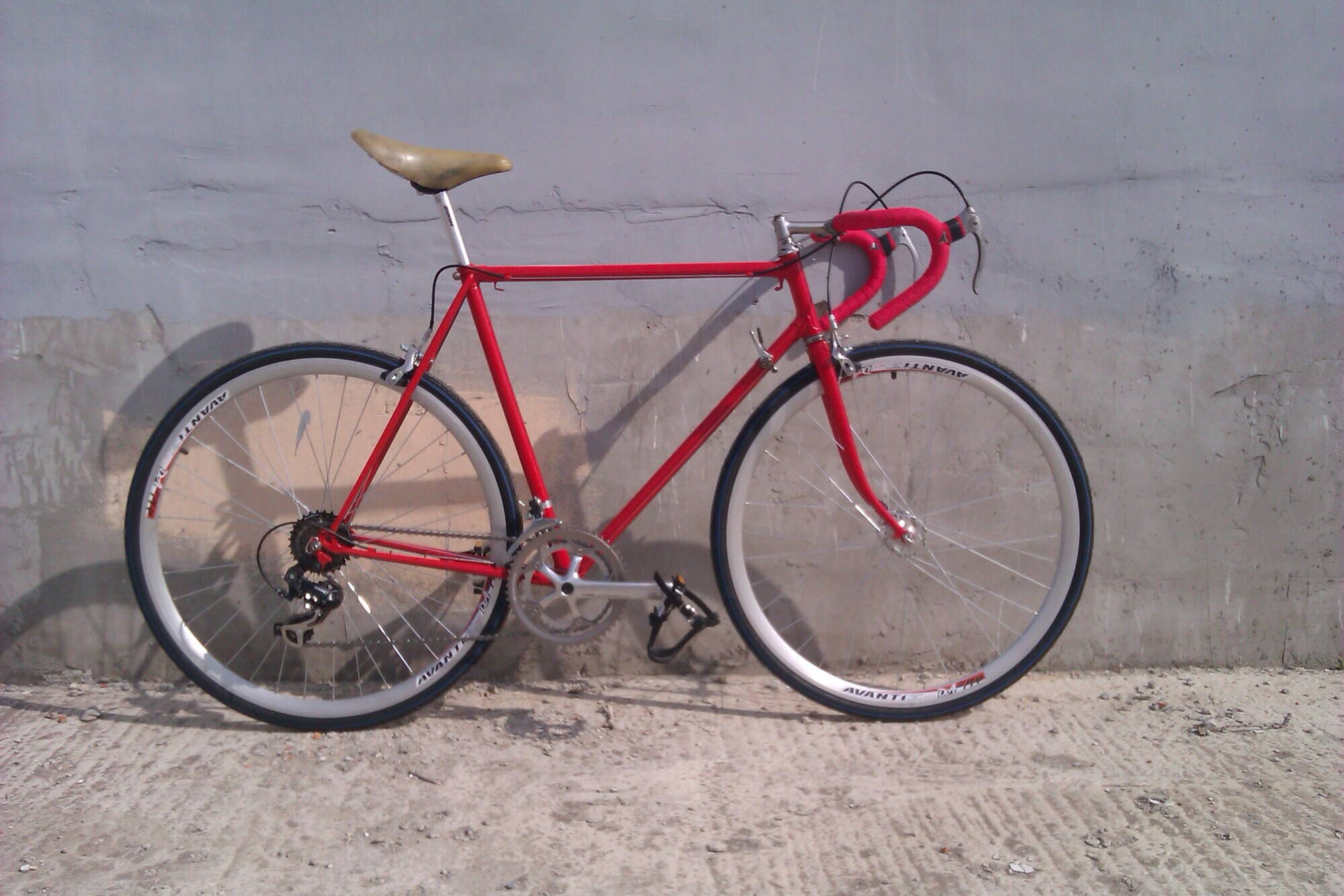

Предлагаю ко вниманию чемпион шоссе прошедший через мастерскую "Велотрофи". Все заменено кроме седла,тормозных ручек и нарамных манеток. Рама покрашена порошковой краской.
Комментарий к файлу: До мастерской
Чемпион шоссе металлолом.jpg [ 929.02 КБ | Просмотров: 963 ]
Комментарий к файлу: после мастерской
после реставрации.jpg [ 774.66 КБ | Просмотров: 963 ]
Комментарий к файлу: после мастерской 2
после реставрации 2.jpg [ 850.49 КБ | Просмотров: 963 ]

ребят давай те посуществу, реально больше интересуют советы, к примеры вынос , да может он и дамский может еще какой но я выложил его сюда с целью что бы более опытные люди сказали мне об этом!
мне об этом сказали :smile: , лажу я в нете да и на рынке был а там этих выносов пруд пруди и какой взять???? у меня как то много отзывов найти не получается, а подходить к делу с позиции чем дороже тем и лучше мне не подходит иначе я бы не заморачивался сам велик собирать а пошел бы и купил. хотелось бы услышать четкие указания базирующиеся на опыте.

Мак_сим, Вам потрібний винос без підйома... "нейтральний", а може навіть і в "мінус". Який оберете по стилістиці і грошах такий й буде ... можете і банальний "Уно" взяти, це буде краще і правильніше ніж той, що є в наявності :yes:
 Заголовок сообщения: Re: принимайте новенького
СообщениеДобавлено: 10.05.2015 00:14
Добавлю. Покатайтесь не довго на тому що є, щоб зрозуміти посадку.
Відчуйте чи так рукі стоять, чи хочеться далі/ближче. Це допоможе визначитись з довжиною виносу.
В мене практично на всіх нових роверах катається старий тестовий ХВЗшний винос. Дозволяє не промахнутись з вибором постійного.

вынос надо подбирать по правильной посадке, после правильного выставления седла ovelosipede.net/posadka-na-shossejnom-velosipede/
а вынос для олдового шоссера выглядит так:8326

Максим, вот такой Уно, как Бегущая черепаха показал,практически оптимально. Да и по длне он такой средний, чо обычно НЕ спортсменам нормально всем.Дороже - нафиг. Или родной стартоновский, но не туристовский.
