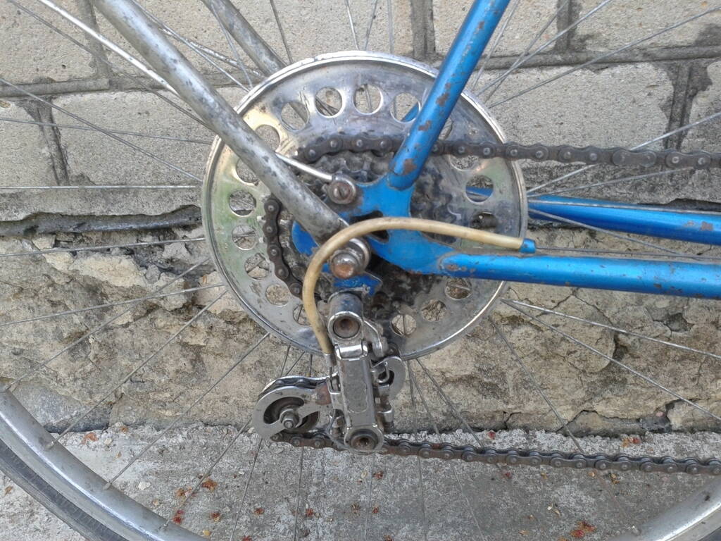

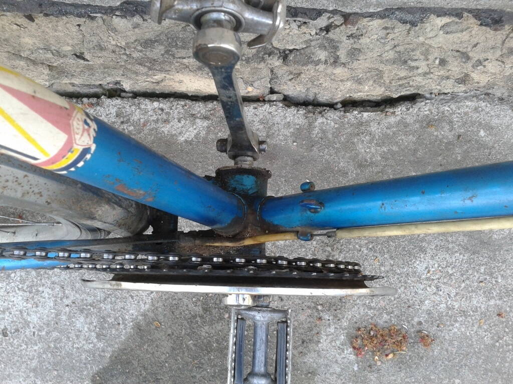

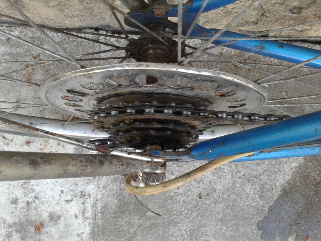

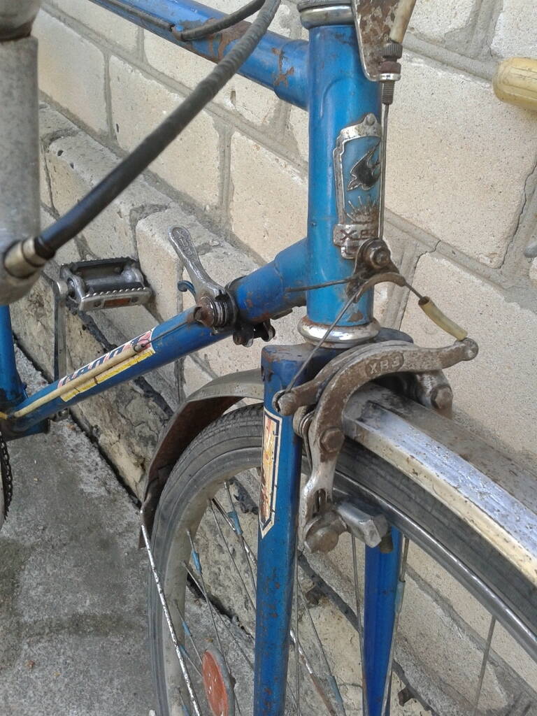

Вот фотки сегодня сделал около часа назад.

Та все там просто с переключателем.Сверлится отверстие 13 мм,резьба там М 10х1
И точится гайка с резьбой под переключатель.Что бы раму не варить.
