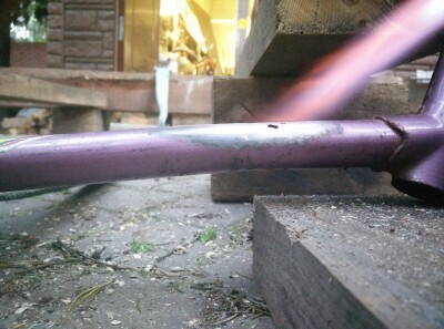

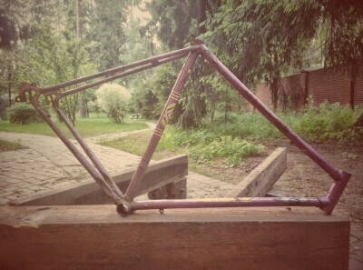

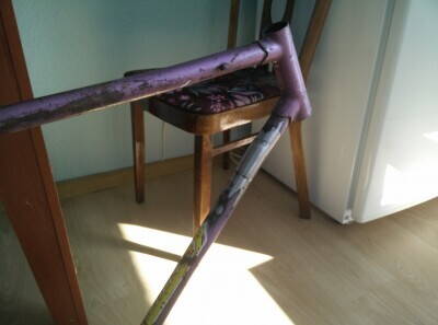

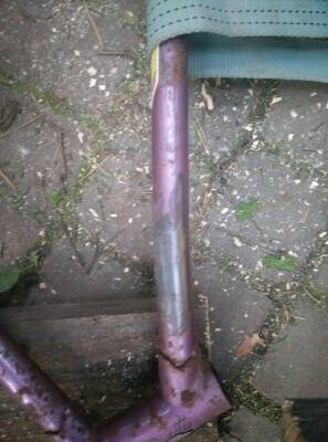

Вчера немного вытянул раму и заварил в виде накладки небольшие ржавые раковины на раме . Может кто посчитает это варварским способом восстановления но я принципиально не собирался выбрасывать то что купил и дам вторую жизнь технике.
И так как вытянули.Раму положили в распор двух деревяшек и пропустили стропу через место искревления и начали стяжкой подтягивать предварительно немного нагрев раму.и за два приема мы ее вытянули,не в ноль конечно но для любителя самое то.
И после этого уже положили сверху заплатку из 1,5мм стали предварительно выгнул ее по трубе. пока вот такие достижения. В понедельник отдам на пескоструйную обработку и покраску.
