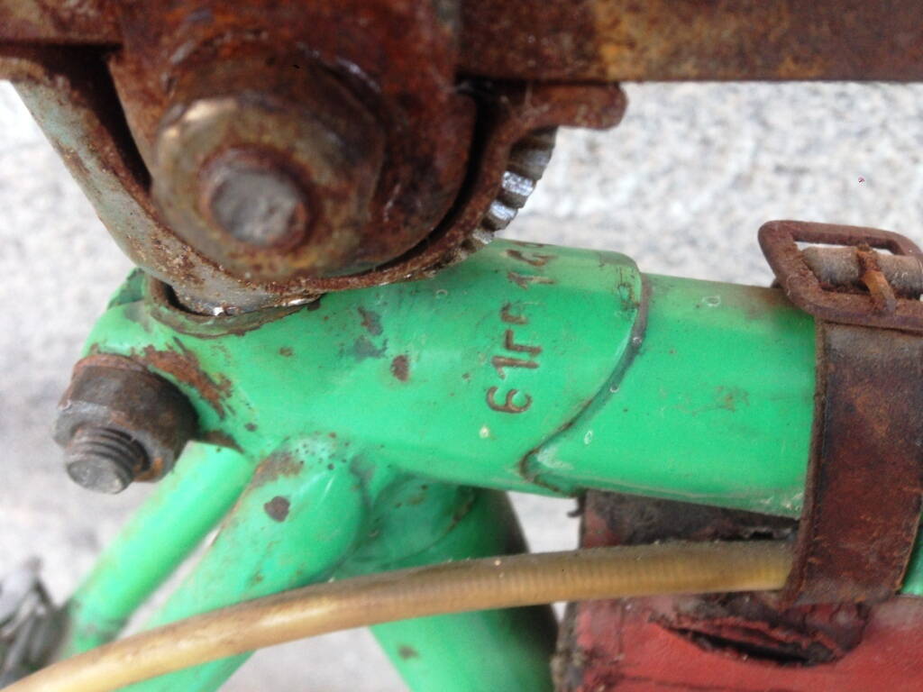

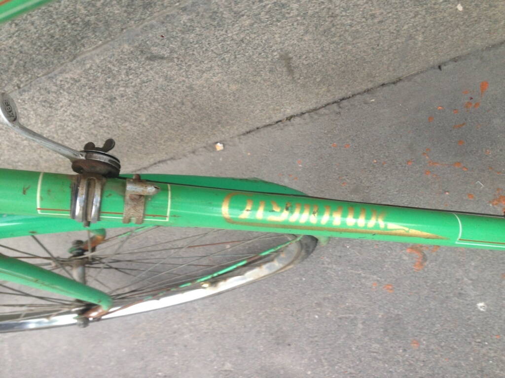

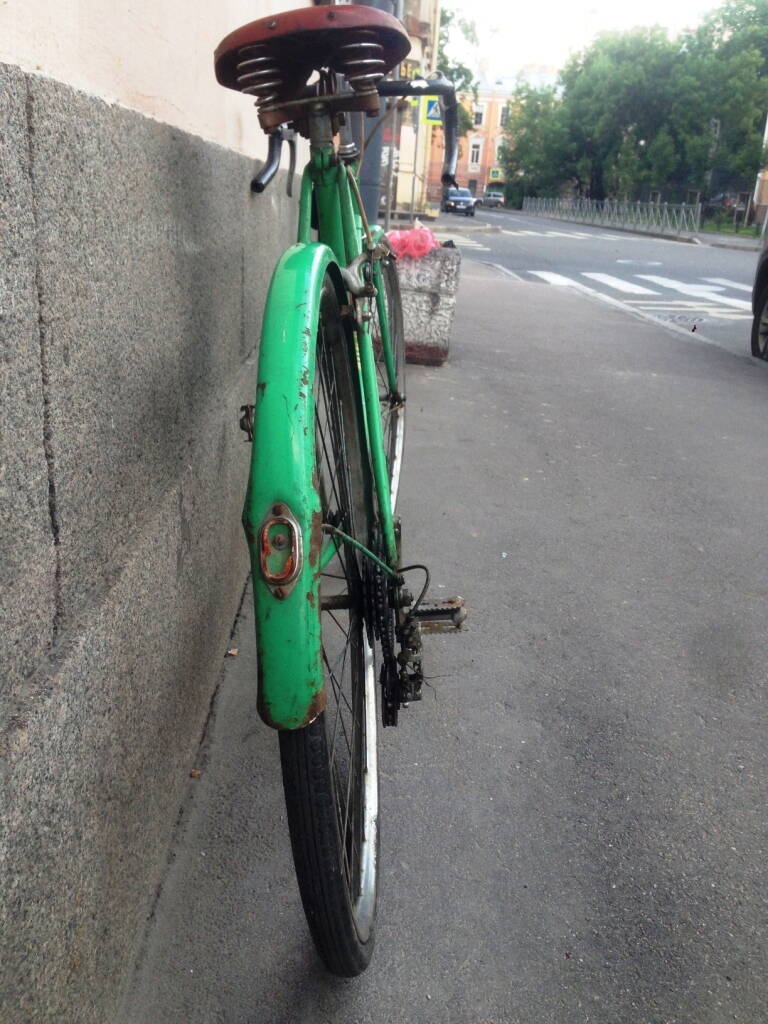

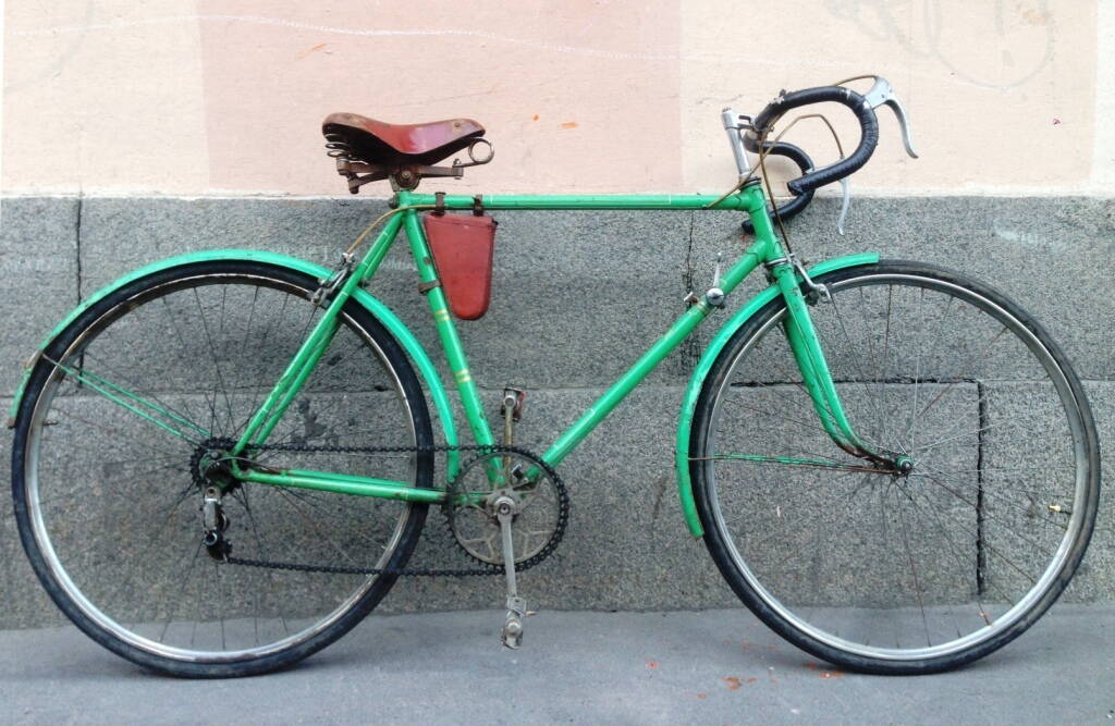

Приобрел вот данный велосипед. Он на ходу, но дико скрипит и трещит.
Хочу восстановить его максимально близко к оригиналу, пока видно, что неродное, как я понимаю только седло.

Хотелось услышать мнение и советы специалистов и уточнить некоторые моменты.
Всего второй день правда, читаю форум, так что прошу строго меня не судить, совсем новичок в этом деле.
Начальная стратегия в общем такая:
-Полностью разбираю велосипед.
-Все детали мою и чищу в средстве для мытья посуды.
- Никелированые и хромированые детали, на 1-2 суток замачиваю в лимонной кислоте, после обработки слегка полирую пастой ГОИ.
- Оцинкованые детали очищаю мочалкой для посуды из нержавеющей путанки.
Возникает вопрос, уж извиняюсь, но есть ли у меня оцинкованные детали и какие?
- Ржавые пятна на раме, вилке, крыльях обрабатываю преобразователем ржавчины, затем полирую покрытие полиролем.
Все правильно :yes: А оцинковані тут тільки спиці.

СообщениеДобавлено: 25.06.2015 18:51
Оцинкованы спицы, на манетке барашек и основание манетки, некоторые болты и гайки, вот их в лимонку нельзя.
СообщениеДобавлено: 25.06.2015 19:55
Классный, нравится. Комплектация действительно почти полная.
Изучите весь мастер-класс, не только про отделку :D Не забудьте про геометрию рамы на стадии, когда она будет голая.

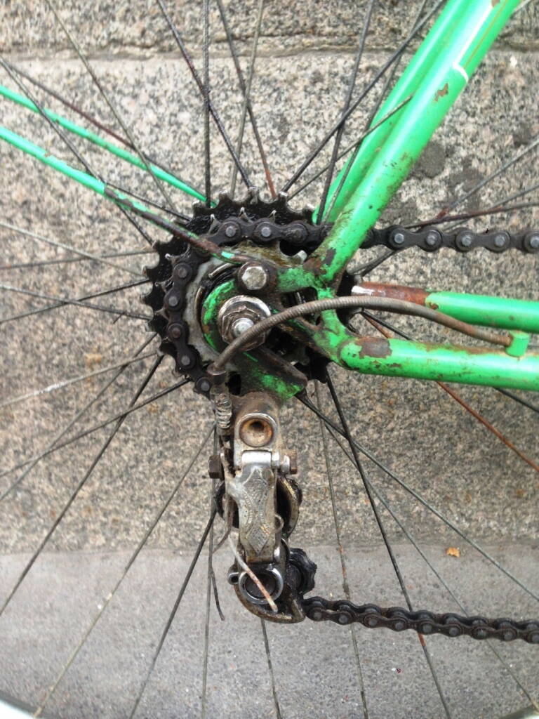

Всем спасибо за отклик!
мастер-класс kisa изучаю, очень полезно...
Начинаю потихоньку разбирать:
