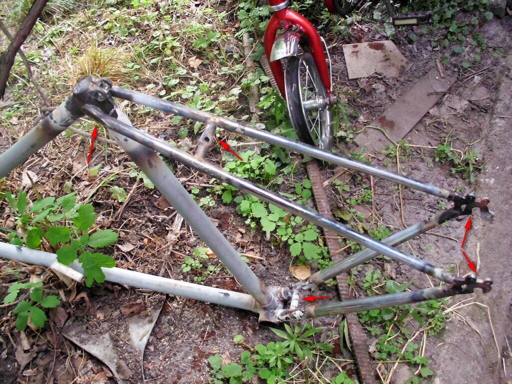

Добрый день.подскажите что можно сделать.ЕСТЬ хвз спецзаказ и лопнул стык.что можно сделать что б на ней еще покатать?
Изнутри накладку какую-то из трубы сочинить. Если шток вилки пролезет. Впрочем, накладка нужна толщиной 0,7-1 мм, должен пролезть.

Коллеги, никто не заметил подозрительно большое количество треснутых спецзаказов, по сравнению даже со стартонами, а? Даже у нас на форуме...
