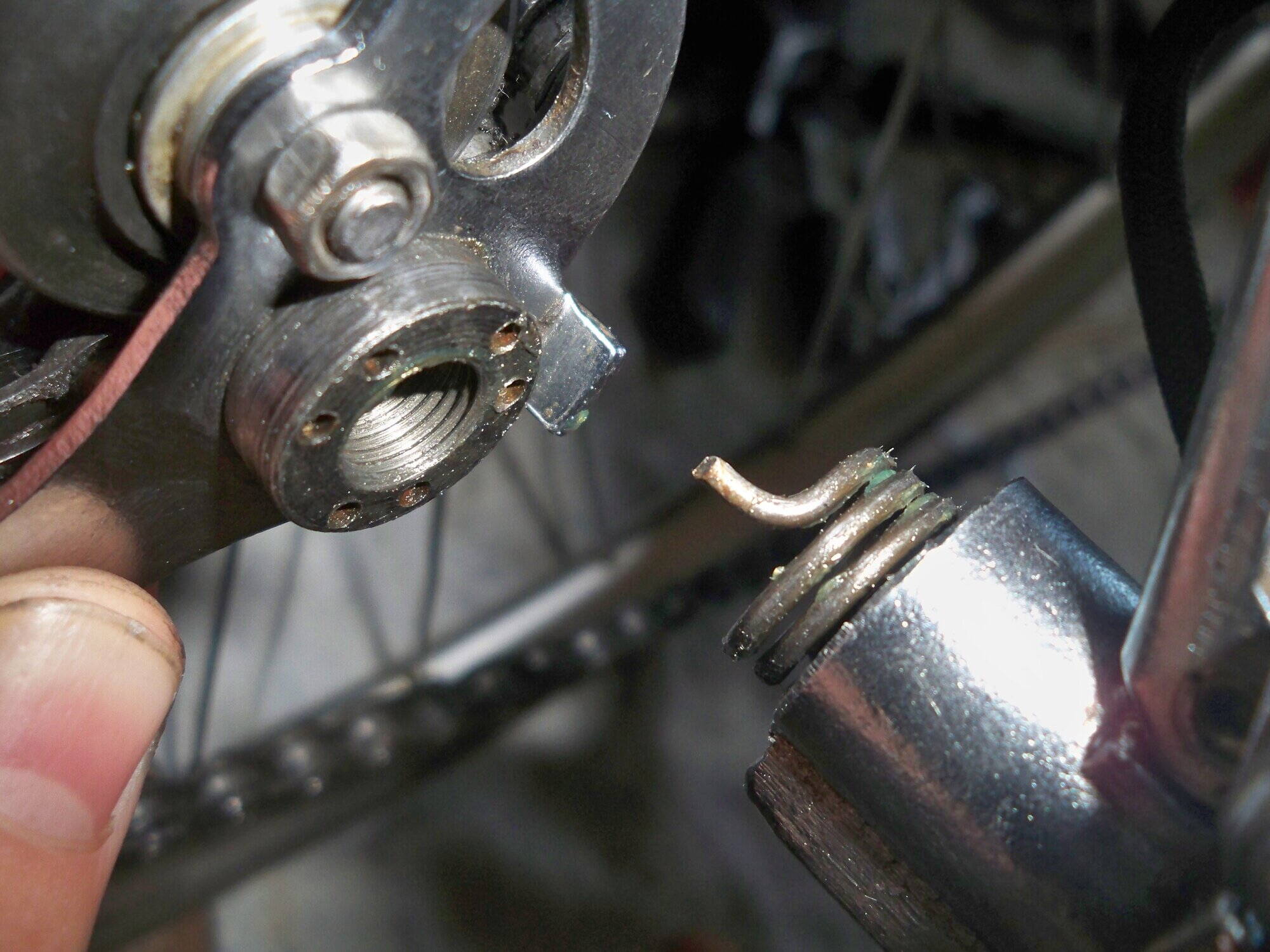

Разбирал задний переключатель, не совсем пойму как вставить натяжную пружину, видимо у меня из-за этой проблемы цепь весит?! Или все-таки цепь длинная? Завтра пойду искать в городе оранжевые рубашки, если не найду то буду брать черные. Отпал шильдик, надо думать как вернуть его на свое место. Не могу найти по адекватной цене ремешки для туклипсов, нашел офигенные кожаные ремешки оранжевого цвета, осталось найти фиксатор этот (не знаю как его правильно назвать. У меня один есть). Хотел поднять седло на желтом стартоне и сорвал резьбу подседельного болта. Обмотку накрутил на первое время, жду с китая за 30 грн :D , в дальнейшем кожаную хочу. Разберусь с этими мелочами и буду восстанавливать седло
Сложно объяснить на словах. В свободном состоянии, без цепи, блок роликов должен отгибаться под действием пружины до упора.
Я сначала вставляю пружину в переклюк зацепом в отверстие. Потом второй зацеп пружины в блок роликов в отверстие, примерно возле упора. Потом болтом притягиваю. Это нужно самому попробовать пару раз и понять.

Я не совсем понял в какие отверстия вставлять пружинку. Добавил фото. Если вставляю в нижние - пружинит но как-то слабо, не до упора. В других отверстиях пружинит но совсем в другую сторону. Я правильно пружинку вставил, той стороной?

Вопрос с перекидкой решен
