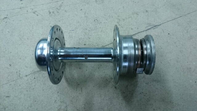

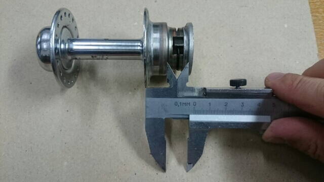

Всем привет, столкнулся с такими проблемами при восстановлении втулки туриста с кассеты 4х:
Вал клинил- оказался треснутый конус, стоит ли покупать на базаре новый или искать советское б.у.?
Поломалась пружина одной из трещеток из чего её сделать?
Кассета на втулке безбожно люфтит при туго зажатой гайке конуса ( которая с двумя дырками)
Я так понимаю что из-за выработки гайка не может прижать кассету через подшипники к втулке( померял расстояние между внешними краями конусов - 14мм)?
У меня там проставлена тонюсенькая шайба, но думаю если я уберу её, ситуация не изменится.
Если сошлифовать пару десятых с гайки со стороны конуса это решит мою проблему? Тогда придется искать проставочные шайбы?
При разборке оказалось, что на одной из сторон кассеты на один шар подшипника было меньше - с одной стороны 33 а с другой 32 это проблема? Опять же покупать новое или искать бу?
Ну и на последок стоит ли игра свечь или купить другую втулку? А эту оставить на запчасти, о и последний вопрос, можно ли ставить кассету с 5-ю звёздами?
Спасибо за внимание.
Так, убрал прокладку - почти ушёл люфт но почти, хотелось бы иметь возможность подтянуть ещё, как узнать достаточно ли затянута конструкция?
Ищи советский б.у. конус.Пружину для собачки делай из проволочки с троса подходящего диаметра.

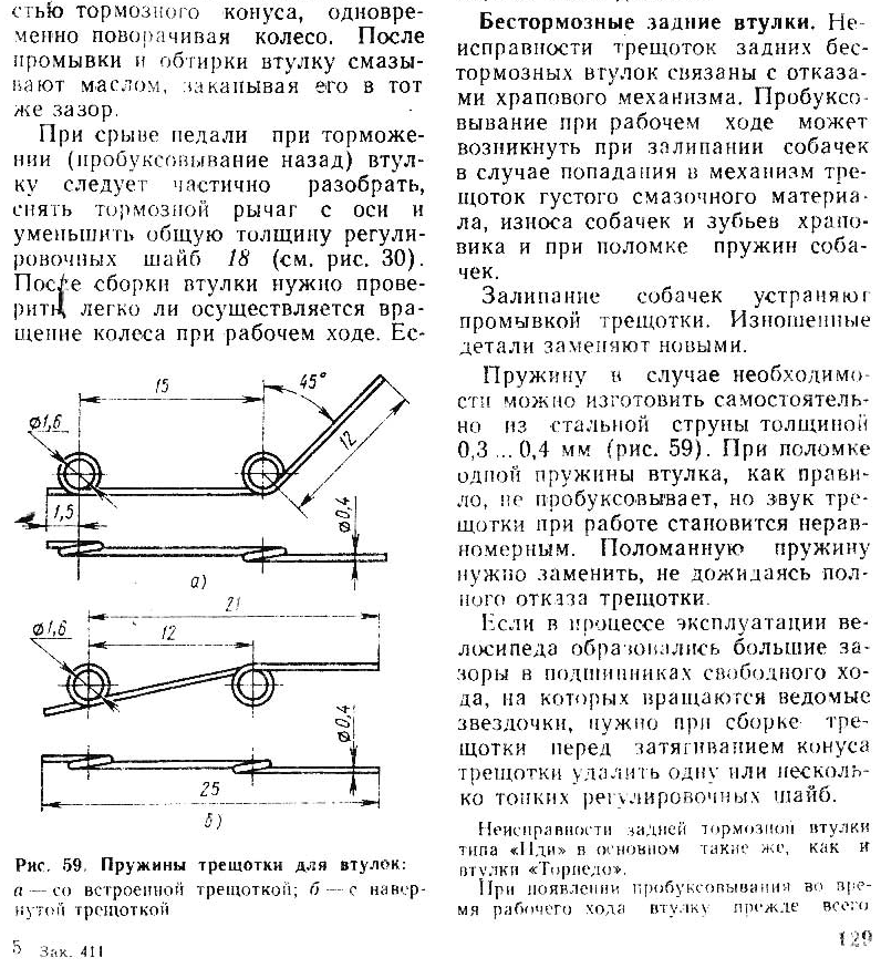

Пружинки.png [ 383.03 КБ | Просмотров: 1239 ]
И размеры, и диаметр проволоки, и материал. Некоторые делают из пружин авторучек, зажигалок...

СообщениеДобавлено: 23.07.2015 21:48
Сообщения: 36
Город: Kiev
Зарегистрирован:23.06.2015
Собрал, теперь отчитываюсь.
Конусы купил новые оба, для симметрии, там же у мужика в мастерской взял, точнее он отдал несколько 3-х мм шариков (они присутствуют в педалях). Гайку конус трещотки шлифонул -0,2 мм.
Пружину трещотки гнул из проволоки тросика, не выходило ничего, выкручивается зараза, а вот вырезал из тонкого ракеля, хорошо вышло, правда пришлось загибаемую часть отпустить зажигалкой.
Что получилось, с уменьшенной гайкой, трещотка плотнее завернулась, правда если без шайбы проставки клинит подшипники, так что поставил с шайбой, люфт минимальный, в холостую крутится клацает красиво.Подшипников кстати поставил 34шт.
Чуть шатались звезды кассеты - просто чуть разогнул проставочные кольца, этот эффект ушел, заодно защита зафиксировалась.
Втулку собирал так: набил в чашки втулки литола, заложил старые шарики, на ось навинтил конус до упора - он там упирается в стопор, вставил аккуратно ось во втулку, завернул второй конус. Накинул с каждой стороны по шайбе, со стороны трещотки длинную, с противоположной обычной и завернул контрагайками, настраивал так, сначала конус завернул полностью
, а потом отпускал до той поры на столько, чтобы не возникло люфта. Законтрил, проверил лёгкость вращения, жду недождусь поставить на колесо.
