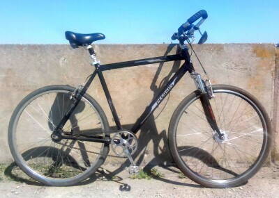

Неожиданное преображение Пегаса в сингл
После того, как планетарная втулка со всеми приблудами перекочевала на минскую раму, останки Пегаса мирно покоились в углу за шкафом.
Но это показалось мне расточительным.
Недавно по просьбе знакомых взялся за ремонт неопознанной модели ПВЗ и, поскольку рама оригинального велосипеда развалилась на две части, испытать собранное заднее колесо оказалось не на чем.
Я не придумал ничего лучше, как поставить его на раму Пегаса.
В роли передней шестерни была китайская жестяная шестерня 46Т с пластилиновыми шатунами (правый ненароком согнули).
Каково же было моё удивление, когда оказалось, что эта конструкция едет очень приятно и быстро!
Проверяли вдвоем с товарищем, проехали километров тридцать, периодически меняясь велосипедами (в забеге участвовали Пегас и Мистер Фог).
Зубодробительная тряска задней части куда-то ушла, а подобранное соотношение 46:18 оказалось очень удачным.
Переднее колесо я тоже соберу на таком ободе, будет на обычной втулке без динамки.
Так что жду приличных шатунов и шестерни, и будет у меня юркий и лёгкий велосипед для недальних поездок. :smile:

Юрким и легким он не будет. Он будет вялым и тяжелым...
СообщениеДобавлено: 10.08.2015 15:01
Сообщения: 4621
Город: Зеленодольск
Возраст: 56
Зарегистрирован:08.07.2014
MABP
Ну, если сравнивать с шоссером, то да. :yes:
А если с Минском - то очень лёгкий.
Плюс ригидную вилку поставить вместо макета (только найти сначала нужно, там посадочный диаметр больше, чем в вилке от Украины).
Продолжение истории там >
