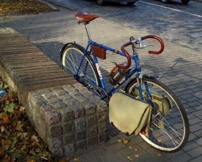

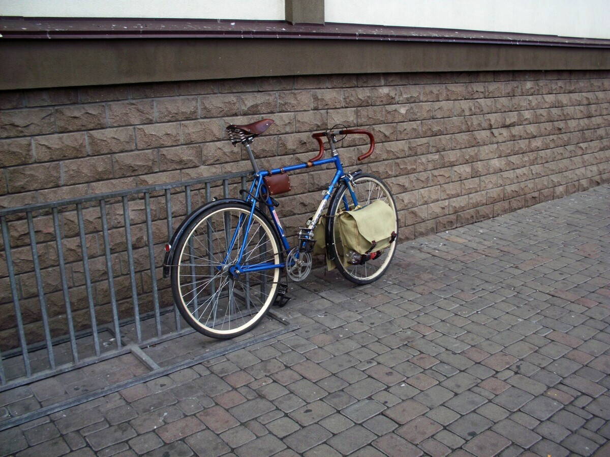

Для проверки идей, изложеных по ссылке, сделан такой полумакет-полузаготовка:
DSCI0864.JPG [ 305.71 КБ | Просмотров: 3952 ]

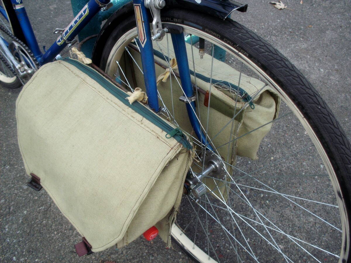

Из проволоки 6 мм изготовлен кронштейн, на него пошиты торбы 340х200х120 мм. В задней части сумок на молниях вложены листы фанеры 4 мм - фанеру можно вынуть на стоянке и использовать, как разделочную доску при приготовлении еды.

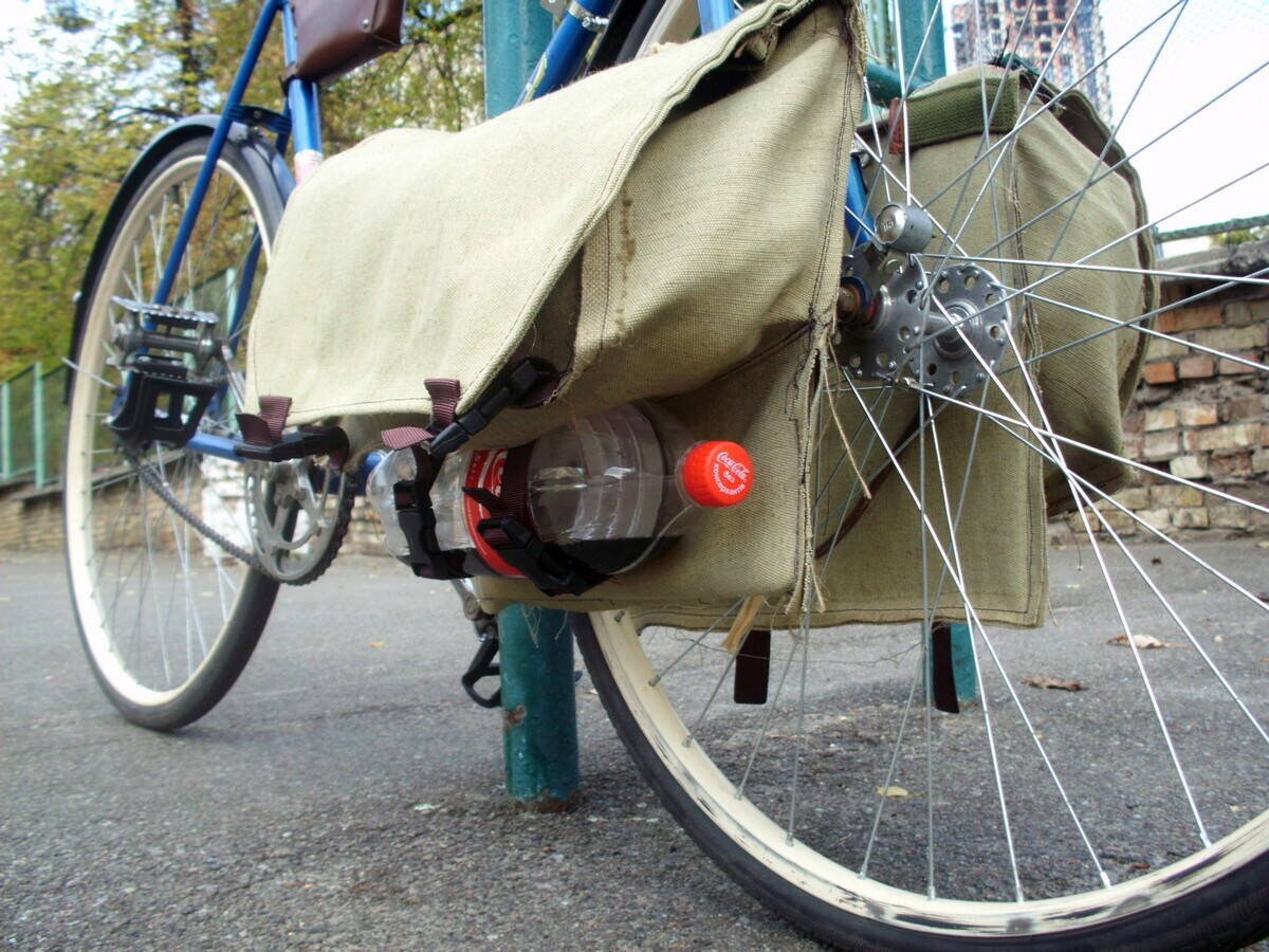

Задняя стенка продолжается вниз от эээ... корпуса сумки на 150 мм - это место для пристёгивания запаса воды. По ссылке я писал, что в дороге мы имеем одну бутылку (воды! :D ) на двоих для питья, а в последнем селе перед предполагаемой стоянкой набираем по три бутылки (итого 6 л у каждого) - этого хватает с некоторым запасом на ужин-завтрак-чай-кофе-помыть посуду. Вот две из трёх своих бутылок я могу пристегнуть сюда. Бутылки берутся дизайнерские от Coca-Cola™ из-за того, что они имеют "талию", не дающую пляшке выскочить из ремней.

По ссылке выше я писал, что хочется относительно лёгкий велосипед - пусть лучше рюкзак будет тяжёлым, и писал, почему. А тут визуально с этими всеми лахами велосипед стал похож на цыганскую арбу :facepalm:
DSCI0862.JPG [ 315.76 КБ | Просмотров: 3952 ]
DSCI0853.JPG [ 342.27 КБ | Просмотров: 3952 ]
Но то визуально.
Во-первых, с пустыми сумками велосипед весит всё-таки немного меньше, чем Украина или ашан.
Во-вторых, эти торбы совершенно ни к чему набивать тяжестями. Максимум, что я пробовал в них катать (без воды) - это 3 кг в сумме. Одежда и пару банок тушёнки, хлеб. Казалось бы, маловато - всего по 1,5 кг на торбу, но минус 3 кг с горба - это совсем неплохо, и это довольно большая доля от всего груза, что я везу - примерно треть!
Эта цифра - 3 кг - тоже не с куста упала. Я вдумчиво катал с этим хозяйством не только по дорогам, но и много по тротуарам, прыгал по бровкам, по дачному посёлку мимо асфальта и т.д., постепенно наращивая вес. И именно, когда догрузил до 3 кг, наличие балласта КАК-ТО начало ощущаться руками при управлении. Причём, чтобы ощутить это, нужно энергично помотылять рулём из стороны в сторону - чувствуется некоторая инерция. Примерно с этого же трёхкилограммового порога начинает чувствоваться и вес груза при движении по всякой пересечёнке - например, при запрыгивании на бровку. Причём "начинает чувствоваться" - ещё не значит "мешает"!
Вобщем, эти 3 кг на две сумки и нашёл адекватным лимитом. По ощущеням велосипед НЕ ЧУВСТВУЕТСЯ ГРУЖЁНЫМ при манёврах как вертикальных :D так и горизонтальных, чего и добиваюсь. Что интересно, если уложить такой же груз на багажник Украины, это чувствуется...
Т.е. реально велосипед получился относительно лёгким (и по весу и эээ.. по поведению), как и хотелось.

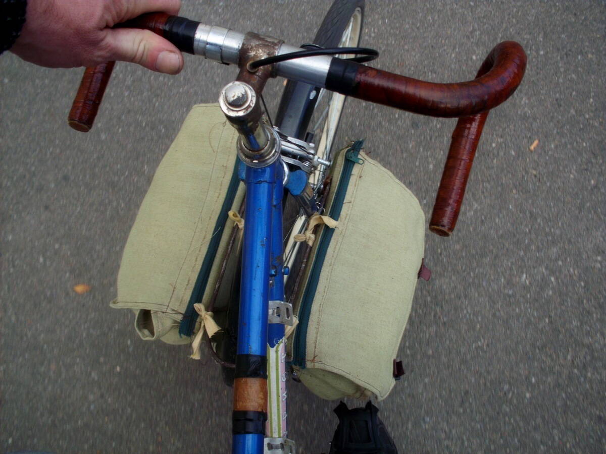

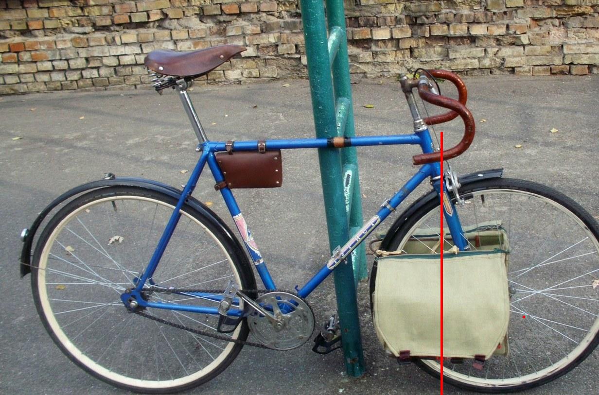

Крайне важную роль в "незаметности" груза играет размещение сумок по длине. На многочисленных буржуйских образцах торбовелов бэгбайков (оба "термина" только что придумал :D ) передние сумки вынесены, на мой взгляд, слишком далеко вперёд. Я понял, что это плохо, когда в походе друг присобачил (ещё на ашан) на передний багажник палатку и спальник viewtopic.php?f=2702&t=260986#p1487297 . Их весом руль сворачивало набок при малейшем возмущении, и это приходилось парировать. Несложно, но очень раздражает. В итоге он оставил только лёгкий спальник "на руле", а палатку переложил назад.
Похоже, я нашёл секрет. Торбы эти нужно располагать так, чтобы их центр тяжести по длине находился под ниджним подшипником рулевой - тогда картина управляемости не будет нарушена. Ну и пару сотен км экспериментов это подтверждают.
DSCI0852.JPG [ 193.02 КБ | Просмотров: 3952 ]
При этом относительно нетяжёлые сумки располагаются двольно близко к центру тяжести велосипеда, что благоприятно сказывается на развесовке по колёсам. Даже (как мне показалось) несколько улучшают развесовку, слегка догружая переднее колесо. Особенно по сравнению с гружёным задним багажником.

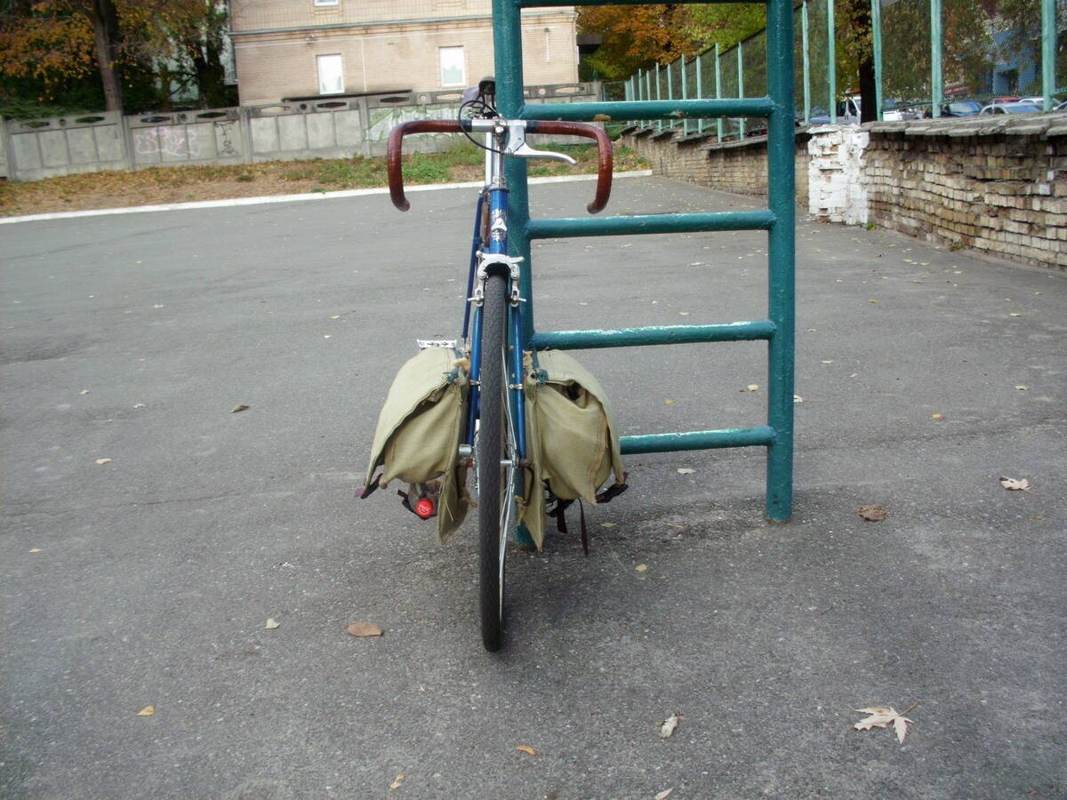

Когда впервые сел на вел с этим добром, глаза очень сильно беспокоились :D
DSCI0859.JPG [ 285.16 КБ | Просмотров: 3952 ]
(Кстати, здесь видно, что ту-оверлапа нет, а то все интересуются :D )

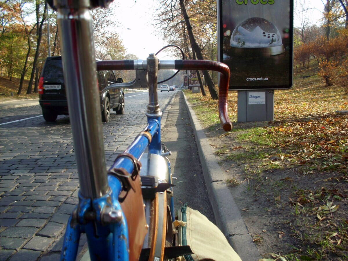

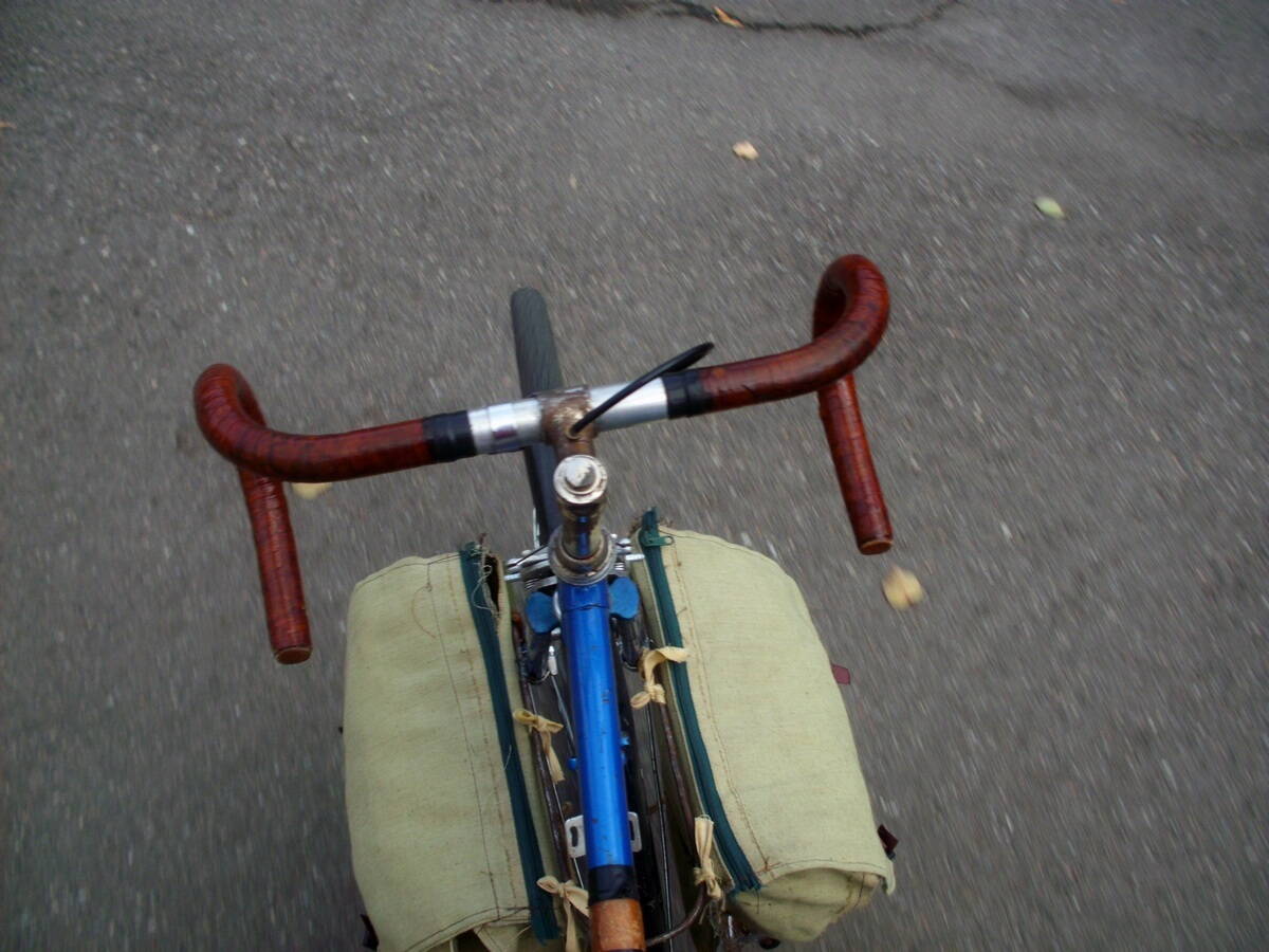

Но попривыкнув к виду сумок, перестал их замечать. Как уже писал, на поведение вела они влияют минимально, даже скорее положительно. При встречном вере, похоже, они даже стабилизируют прямолинейное движение. "Без рук" велосипед идёт отлично - для меня это важно, по пустой хорошей дороге люблю километрами за руль не браться, ещё и курить иногда при неспешной езде :roll: .
DSCI0861.JPG [ 303.65 КБ | Просмотров: 3952 ]
Если вести велосипед в руках за седло, управляя им наклонами, сумки меняют его поведение. Но после некоторого предела: наклоняем вел влево, сумка тянет влево заднюю сторону вилки, и вел пытается повернуть вправо. Но это очень малозаметно и более сильный наклон выправляет ситуацию. На ходу это незаметно - вес велосипедиста полностью компенсирует фигню. Без рук идёт - это главный показатель.
На велосипеде совсем нестрашно и безопасно ехать пор такой узкой дорожке:
DSCI0863.JPG [ 336.06 КБ | Просмотров: 3952 ]
Около стенки, грузовика или автобуса ехать тоже нормально - плечи-то шире, между сумкой и препятствием зазор получается с запасом.
