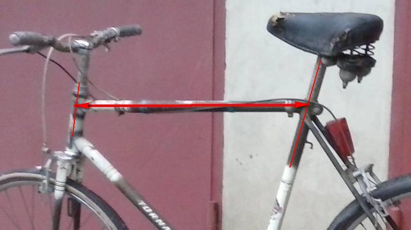

:ROFL: Мольфар Микола мысли читает, как обычно. Я перед тем, как смыться работать, картинку заготовил, какой размер неплохо знать для дальнейших изысканий, только отправить не успел
f45e11cad2a8c7f6d0792b376d5f7ee9d58a5e229896375.jpg [ 34.06 КБ | Просмотров: 3565 ]
Да, это размер примерно гуляет между принципиально разными велосипедами на пару см от силы, так что лучше точно по осям

Хм, так, чтоб понимать - среднее между туристом (600) и стартоном (570) - оба обычные, 56 роста. Я думал эта рама длиннее. Главное, на что это влияет - длина выноса и форма руля.

Вы ж не на колёсах, а на раме ездить будете :D Этот размер нужен для понимания посадки, выноса, руля. А на №5 масштаб (особенно колёса) соблюдается? Хотя, какая разница - есть же фотка в сборе.
И вердикт будет Ваш :-P , мы немного подкорректируем, если чего не так - остановим вовремя. Иначе есть риск, что мы с Колей и другими коллегами построим из этого свой велосипед Вашими руками :D

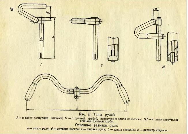

Рули попроще, дорожные - "как на украине" тоже пользуются заслуженой популярностью. Они обеспечивают отличный контроль велосипеда именно на дорогах (не при экстриме), прямую удобную и ненапряжную для спины посадку. У них практически только один хват, но для недалёких оездок это приемлемо, особенно учитывая преимущества таких рулей.
Их грубо можно разделить на два вида - с параллельными и перпендикулярными раме грипсами. Сложно сказать, какой из видов лучше при каких условиях. Лично мне почему-то приятно ездить и на нешироком "параллельном" руле, и на расширеном против стандарта "среднем", у которого грипсы с рамой составляют угол около 45°, а на "перпендикулярных" не очень нравится.
Некоторые из этих рулей можно перевернуть вверх ногами. Иногда считается, что это пацанский понт, но на самом деле такой вариант официально рассматривается в книгах
sample.JPG [ 47.6 КБ | Просмотров: 3521 ]
Такого перевёрнутого типа рули в старину использовали на гоночных велосипедах, и именно они постепенно мутировали в баран. Удобство их, если честно, сомнительно - нормально ехать можно только единственным нижним хватом. Но если недалеко и быстро - такой руль довольно неплох. Им приятно контролировать велосипед на сравнительно больших скоростях. Обычно используется на приспортивненых дорожниках. Я использую именно такой для дачного разгонного велосипеда, на котором гоняю недалеко и быстро налегке. Есть любители таких рулей и для более плотного применения.
Палка и райзер - рули аша.. типа горные по своему происхождению. Это невысокие поперечные рули с единственным хватом (часто добавляют рога для второго хвата). Ими отлично контролируется велосипед в любых условиях, это и есть их главное преимущество - плевать на некоторое неудобство. Недаром суженые райзеры популярны на довольно злых фиксах, заточеных под безбашенную езду в плотном городском траффике.

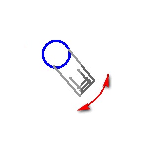

Достаточно интересно, что излишнее удлиннение выноса неудобно всегда. Первый признак этого (когда вроде ещё нормально едется) - некоторые... не то что боли... ощущение быстрой усталости в пояснице. Обратный же случай - слишком короткий вынос - никаких болезненных ощущений не вызывает практически никогда. Он может вызывать только неудобство - когда коленям тесно, или когда слишком парусит вертикальная посадка при встречном ветре, а пригибаться неудобно.

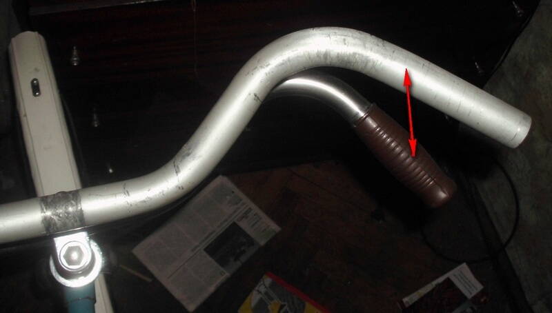

Об этом часто забывают, но длина выноса напрямую зависит от конфигурации руля. Почему забывают? Такой тонкостью, как длина выноса, страдают обычно на спортивных велосипедах, а рули их (бараны и булхорны) по длине, если подумать, все практически одинаковы.
А вот разные "гражданские" рули, помимо "продольных" или "поперечных" грипсов имеют очень даже разное расстояние от точки крепления в выносе до этих самых грипсов. Смотрите, здесь добрых 5 см, в то время, когда спортивные выносы стараются подбирать с точностью до 5 мм!
DSCI0868.JPG [ 86.31 КБ | Просмотров: 3521 ]
Т.е. при сохранении посадки и замене одного руля из этих на другой, нужно в одном случае брать вынос на 5 см (!) длиннее, а в другом вообще невозможно сохранить посадку при замене! А если рама длинная дорожная и посадка на пределе, то такой руль вообще не подходит к этой раме!
Т.е уже понятно, что если рама берётся от Украины, и есть желание установить длинный стартоновский вынос, то мы просто вынуждены искать руль типа "Мусташ" с сильно заведенными назад грипсами, иначе нормальой посадки не видать.
