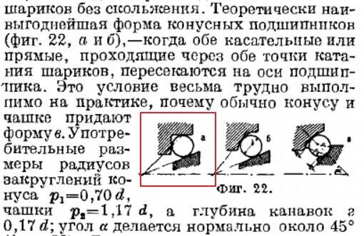

На самом деле, это примитивное правило для минимально ездящего колхоза. Там несколько сложнее (и отношение радиусов должно быть больше), в этой статье целый кусок этому посвящён: https://docviewer.yandex.ua/?url=ya-dis ... 55e&page=7
Тогда для шарика ДИАМЕТРОМ 7,14 мм нужен РАДИУС профиля дорожки в чашке 8,35 мм!

Благодарю за статью, теоретически хочется как на картинке а (что бы контакт шарика 7,14 проходил мимо питтинга от старых шаров), а практически что получится - не знаю :oops:
