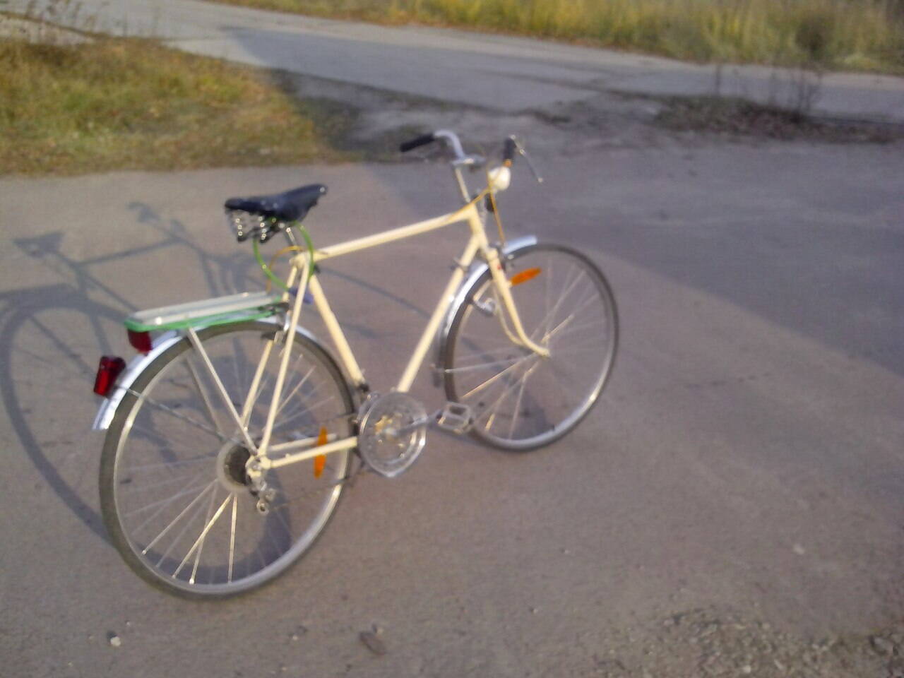

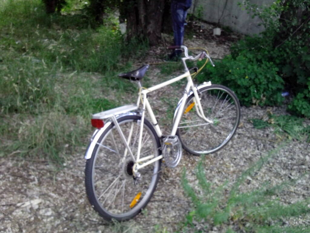

На этапе незначительного тюнинга Туриста я уже понимал, что рама из "пластилиновых" труб меня не устраивает. Больше всего пугало то, что незначительный изгиб верхней трубы, полученный при рулении кривыми тазобедренными руками предыдущих владельцев, я исправил очень легко, не прибегая к применению инструмента. Сделал все, как в советской книжке описано. Тогда уже начал искать шоссейный велосипед или фрэйм-сэт. Сэт даже больше, так как опыт с Туристом выявил во мне не столько желание вкручивать сотни километров, а именно кастомировать детали в одно целое. Об этом немного позже...
Покатавшись по провинциальным дорогам ( велосипед находился и находится на Родине в маленьком экс.военном городке в Житомирской области ), я понял, что нужны осветительные приборы, как того велят ПДД. Дело даже не в ПДД, а в том, что тамошние дороги имеют высокую концентрацию алко- и недоводителей. Чтобы не стать жертвой данных персонажей, ночью нужно на дороге себя обозначить. Так были куплены головной фонарь ( в цвет рамы ), несколько динамо-генераторов и задний габаритный огонь. Дополнительно инсталлированы оранжевые отражатели.
Комментарий к файлу: Вид до рестайлинга

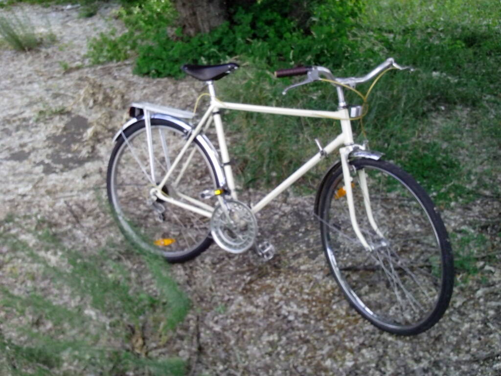

Комментарий к файлу: Немного позже

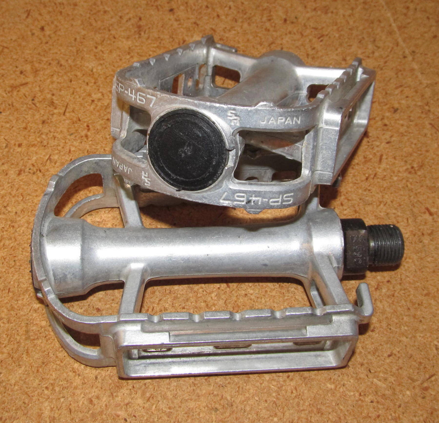

Aleks91 писал(а):
Расказ было б совсем казался банальным, но 8лет перерыва это еще ниче в сравнении с некоторыми которые за велик вспоминают эдак лет через 20 , и то потому что на машине пузо отели.
По фотке скажу что хром крылья с мвб ашано педалями в топку, ибо они вместе не смотрятся .
и особо не гоцайте на нем ,это ж турист и вроде даже ровный.
Крылья, согласен, широковаты, но не ржавеют. А вот про педали Вы зря - это алюминиевые педали от европейского дорожника SR. Ипонци тогда еще не знали, про Ашан и Hi-Ten сталь. Это они на фото, кажутся такими громоздкими, а так вполне даже удобные педалюги.
SR SP-467.jpg [ 419.91 КБ | Просмотров: 2705 ]
Про "не гоцать" я знаю, но мои 105 кг и 90 брата он дважды выдержал. Поездка, правда, была из разряда "МЫ ВСЕ УМРЕМ@ :edunagvne: :O: , но все обошлось. Относительная мягкость металла, из которого изготовлена рама, не делает чести производителям, но как мне показалось, сглаживает вибрации на асфальте из крупно-фракционного гравия. Может, конечно и плацебо, но на хромолевом шоссере, по той же дороге ехать менее комфортно.

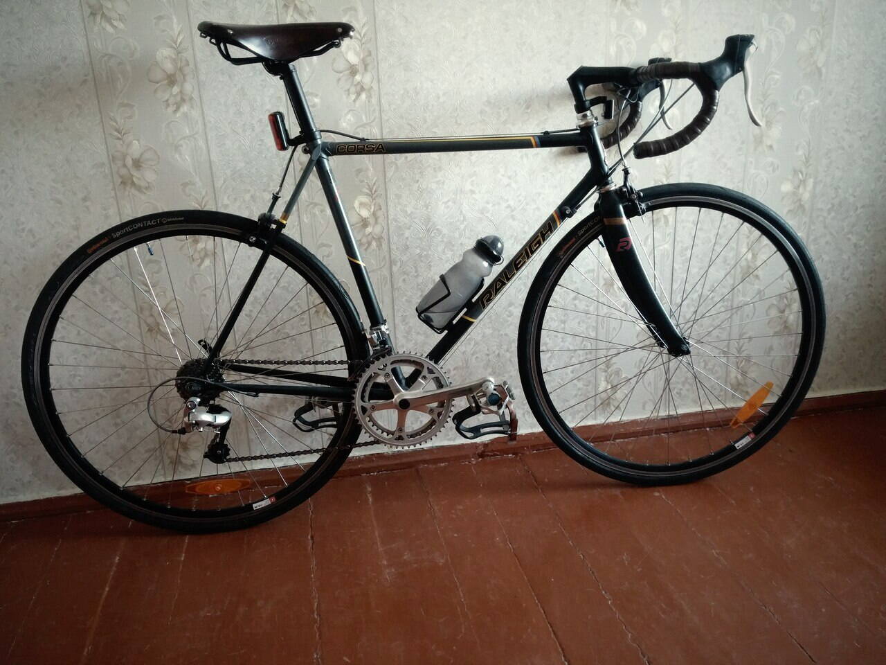

Я навещаю его раз в 2-3 недели и обязательно катаю, даже зимой. А со мной живет шоссер Raleigh Corsa
Raleigh Corsa GP.jpg [ 245.03 КБ | Просмотров: 2695 ]
Про детали ХВЗ - знаю. Как сказал великий Kisa - их нужно уметь готовить))). Стоковые детали, которые мне достались при покупке, были уже не в той кондиции, чтобы их "готовить": втулка заднего колеса покрылась ржавчиной, а дорожки на ней и конусах не поддавались реанимации. Задний переключатель ( алюминиевый ) мне тоже не особо понравился, хотя был в сносном состоянии. Его место занял Shimano 400-EX

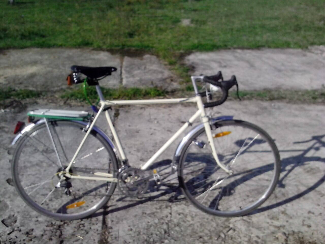

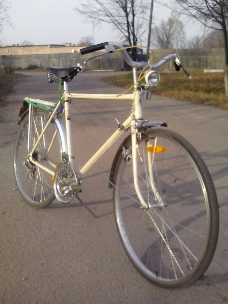

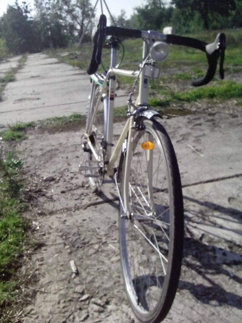

Понимаю, что не восстановил велосипед в той спецификации, в которой он выглядел бы гармонично и мог бы считаться выставочным экземпляром, но как не крути, а некоторые стоковые компоненты либо убогие, либо уже не доступны в нормальном состоянии.
После катания в виде Туриста со стоковым рулем и выносом, "Франкенштейн" превратился в более приятный для пилотирования велосипед. Он обзавелся бараном ITM, корковой обмоткой ВВВ и шоссейными ручками Tektro.
Tourist.jpg [ 161.82 КБ | Просмотров: 2686 ]
Tourist 1.jpg [ 177.21 КБ | Просмотров: 2686 ]
. Эти фото уже выкладывал в галерее.

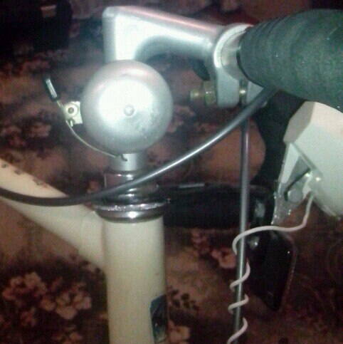

Дополнительно установил винтажный звонок, как того требовал когда-то стиль. Купола из латуни или бронзы пока нет, пользуюсь стоковым оцинкованным из стали.
Комментарий к файлу: Снова качество камеры хромает(((
Zvonok.jpg [ 56.99 КБ | Просмотров: 2686 ]
Для ночного виденья, штатная лампа из головного фонаря была ампутирована, а вместо нее там живет Gree светодиод, конденсатор на 1000 мКф и 4 диода Шоттки для превращения переменного тока в постоянный. Кондер, кстати, отлично справляется и фара светит без мигания даже если вести велосипед рядом, идя пешком.

Чуть не забыл... В начале я написал, что вынос Турист ( алюминиевый, которым хотели повергнуть в шок требовательного велосипедиста в конце 80-х ) не стоит использовать. Я вовсе не опровергаю аксиому про высокое качество комплектующих, произведенных в СССР и конкретно на ХВЗ, но эта деталь не стоит и ломанного гроша. Я несколько раз натыкался на упоминания о том, что данный вынос часто ломается и что самое главное :twisted: , это может произойти на ходу! Три недели назад, я решил прокатиться морозным утрецом, взбодриться так сказать. :biker: . То ли мысли материализуются, то ли проклятие на мне какое, но вынос таки был деструктирован :evil: . Еду я км так 15 в час, резко торможу, плавно укладываюсь на бок, эффектно скольжу метра 3 по дороге ( слава богам стройбата, которые вылыли ее из гладкого бетона ) :lol: :lol: :lol: . Вынос лопнул. Не при затягивании гайки, не при монтаже руля, а просто от резкой нагрузки(.
Теперь его место занял алюминиевый двухболтовой вынос Deda Murex http://i280.photobucket.com/albums/kk177/thirdgenbird/yokota%20build/DSC00895.jpg
А для замера тормозного пути в следующий раз, я установил счетчик пробега ( увы СЧ-1 ).

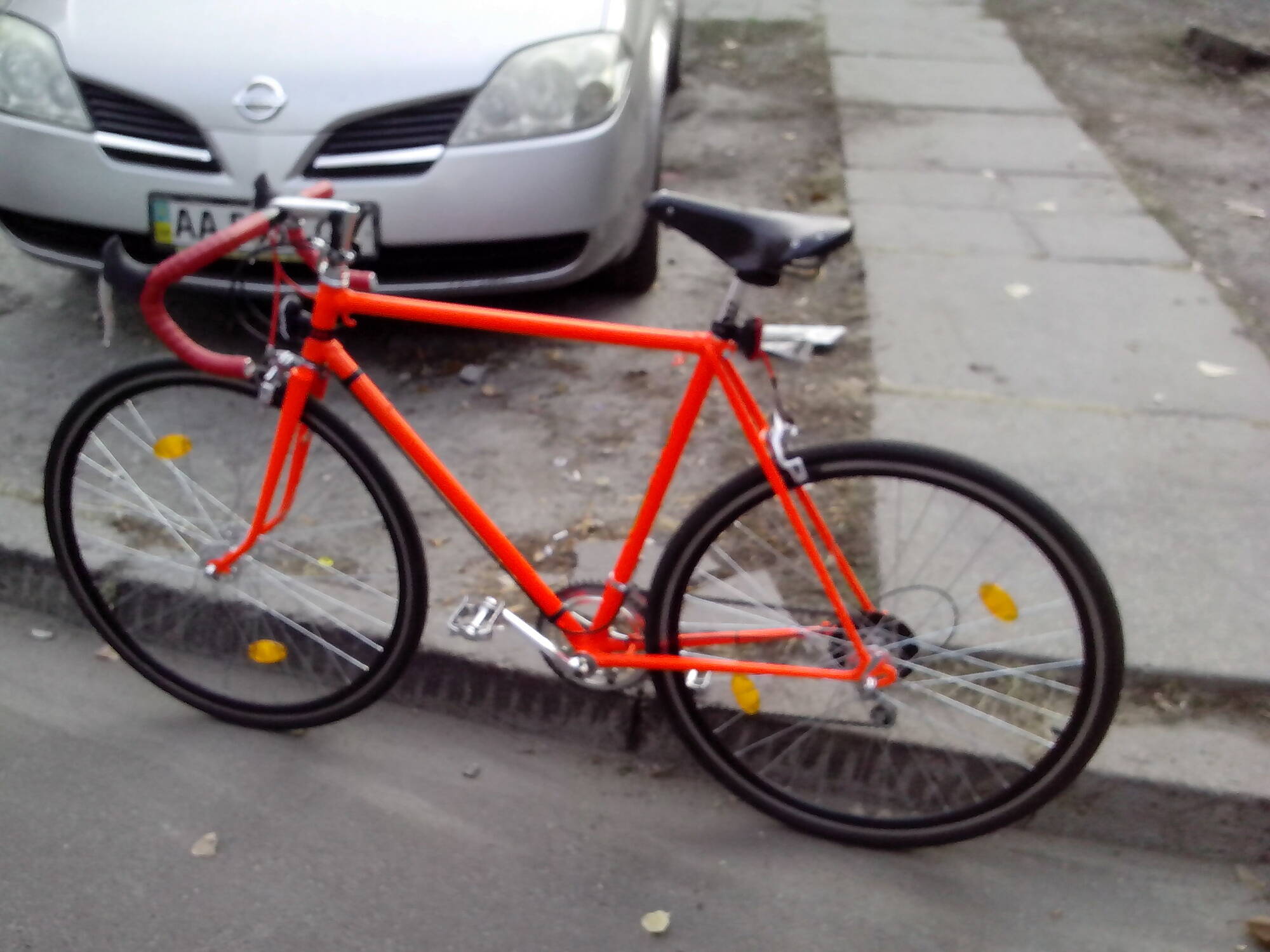

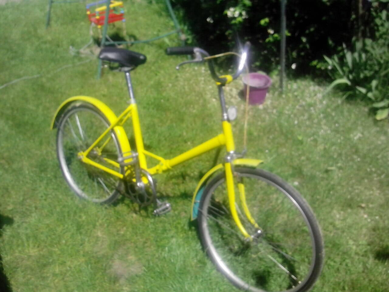

На этом прелюдия с велостроением закончилась, пока Турист серьезных метаморфоз не увидит. Разве что сниму крылья и багажник весной. Далее будет краткий рассказ о втором моем велосипеде, который отнимает часть денег, мыслей и времени. В перерывах между серьезными переделками отреставрировали СШ друга, который колесит сейчас по дорогам Поляндии
СШ.jpg [ 216.69 КБ | Просмотров: 2686 ]
IMG_20141031_132421.jpg [ 964.5 КБ | Просмотров: 2686 ]
и реанимировал Салют племянницы на даче
Салют.jpg [ 172.92 КБ | Просмотров: 2686 ]
. Разборка, очистка, перекрас, смазка, сборка, перешивка сидения из кожи, замена резины ( оказалось она еще продается на Куреневке ).

После курса реабилитации у психолога :sun: последствия покупки были устранены и я приступил к поискам новой рамы. На Peloton-не был найден frame set от моего ровесника Raleigh Corsa Grand Prix 1985 года. Вот так "кости" выглядели при покупке :
Raleigh Corsa 1986 Panasonic Team color.jpg [ 126.17 КБ | Просмотров: 2524 ]
