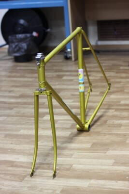

Доброго дня всем. Месяца 2 назад приехал ко мне из Сибири Старт-Шоссе 1984 года (фрейм). Мой ровесник))) Так как ЛК покрытие было вполне себе не плохим решил временно покрыть лаком. Прошло 2 месяца, лак просох (я надеюсь) и теперь можно не торопясь начинать работать. На данном этапе уже перебрана и отполирована рулевая и установлена на свое законное место.

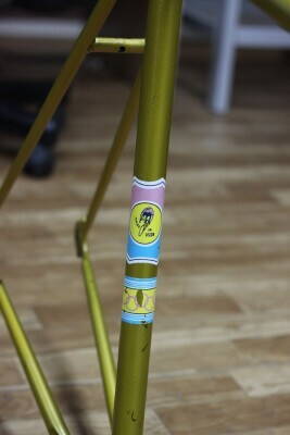

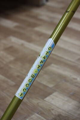

Хоть ЛК покрытие сохранилось хорошо, но вот деколей это почему то не коснулось. Они выгоревшие и местами потрескавшиеся.

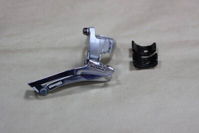

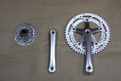

Начал собирать комплектующие, чтобы к весне быть во всеоружии))) Приобрел уже двойную систему (52-42), и пяти скоростную трещетку (14-28), передние переключатель попался по дешевке Shimano Sora правда хомут 34,9, но мир не без добрых людей и мне подарили переходник под наш размер 28,6)))

Периодически приходит ужасная мысль взять и покрасить раму порошком. Но пока борюсь с этим желанием. Думал может просто распечатать деколи и приклеить поверх родных, но распечатав на простой бумаге для образца понял что размер немного не совпадает и размер родных деколей чуть больше чем распечатанных))) Пока оставил до сборки все как есть .

СообщениеДобавлено: 21.01.2016 08:19
Добро пожаловать! Оставьте раму с ЛКП как есть, у Вас красивые комплектующие, когда соберёте будет интересно смотреться, в стиле Москоу стаил.

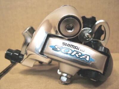

Наклейку обязательно с переднего переключателя уберу. Задний переключатель нашел пока sora, но надпись выполнена тоже на наклейке примерно так

СообщениеДобавлено: 21.01.2016 10:22
Думаю, пойдёт перекидка. По дизайну она сочетается с передней и с системой. Да, это поколение сора всё в наклейках - отодрать без проблем. Работает такая, насколько я помню, хорошо. Ну, у меня с пистолетами работала, а Вы какие манетки планируете?.
