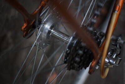

Хочу дать совет по установке заднего колеса в данную раму.
Дело в том, что прорези дропаутов на данной модели выполнены слишком глубоко.
На моей аналогичной раме 67г. тоже.
И если ставить колесо в самый конец прорези, то переключатель работает гораздо хуже,
чем может. В более поздних моделях Спутников и т.п. дропауты имели вырезы покороче.
Вот фото, поясняющее, как будет правильно.
drop.jpg [ 76.15 КБ | Просмотров: 3854 ]
Слева дроп 82 г., справа дропы 67 г. на моём велосипеде.
Виден дополнительный болт-спейсер. Второй тоже стоит, но при съёмке его ещё не было.

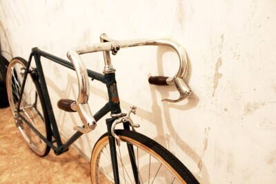

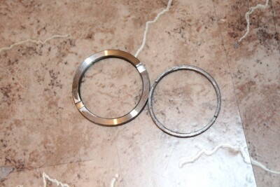

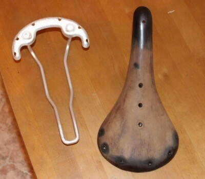

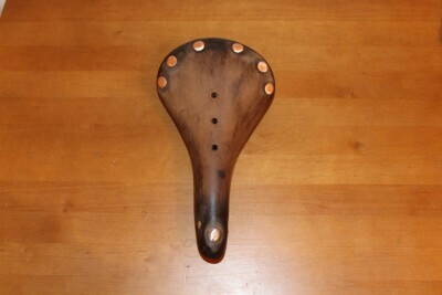

Нашлось время на представления фото-отчета о проделанной работе.
Начну с небольшого пояснения моего нынешнего восприятия проекта.
И так начну с того, что в начале проекта мной было принято решение максимально точно реставрировать велосипед, но в ходе работ как-то все переросло в реконструкцию и даже в минимальную модернизацию, по причине требования души улучшений и красоты изделия в целом. Название темы решил не менять, так как термин «авторская реставрация» по моему мнению подразумевает внесение какой-то изюминки, «фишки» от автора.
Что сделано:

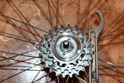

-выточил новое стопорное кольцо на задние звезды, так как старое кольцо было без резьбы и закреплено на нитку)))

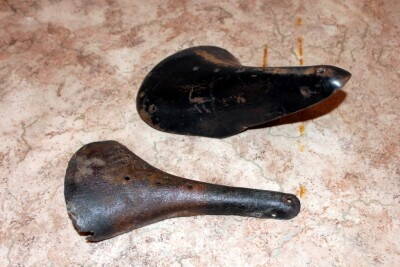

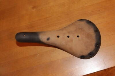

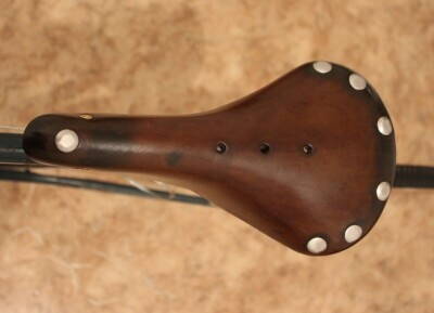

- приведено в прядок сидение. С сидением отдельная история.))) Купил на барахолке заклепки медные, а они оказались алюминиевые с медным покрытием и это я понял только тогда когда начал их полировать)) расклепывать и переделывать было уже поздно, да и я в белых штанах не катаюсь.)) Красил седло по методу описанном на 25 странице темы про седла ХВЗ. Вот только при за чистке проявились черные пятна и было решено сделать переходы с черного на коричневый, так как уж больно хотелось коричневое седло подстать ручкам руля.
- найдена цепь б/у от ХВЗ в отличном состоянии.
- найдены хомуты для насоса.
IMG_8883.JPG [ 213.77 КБ | Просмотров: 3699 ]
IMG_8889.JPG [ 245.96 КБ | Просмотров: 3699 ]
Комментарий к файлу: До ремонта
IMG_8839.JPG [ 254.25 КБ | Просмотров: 3699 ]
Комментарий к файлу: Зачищено и закрашено частично черным
IMG_8850.JPG [ 144.13 КБ | Просмотров: 3699 ]
Комментарий к файлу: Каркас хромирован, кожа заполирована 1000 шкуркой
IMG_8875.JPG [ 95.78 КБ | Просмотров: 3699 ]
Комментарий к файлу: Приклеена кожаная подкладка, заклепаны типа медные заклепки
IMG_8877.JPG [ 164.49 КБ | Просмотров: 3699 ]
Комментарий к файлу: Конечный результат
IMG_8880.JPG [ 156.17 КБ | Просмотров: 3699 ]
viewtopic.php?f=31&t=299811
viewtopic.php?f=31&t=316711
СообщениеДобавлено: 11.03.2016 16:02
:good: Пойдёт :D
С заклёпками немного обидно, конечно, но то, что они не вытяжные, а честные - большой плюс к эстетике. Скорее всего, на готовом велке будет смотреться классно. Особенно, из-за их большого диаметра и молотковой клёпки.
