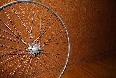

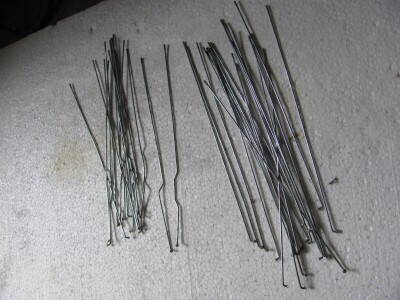

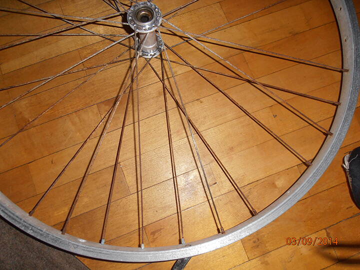

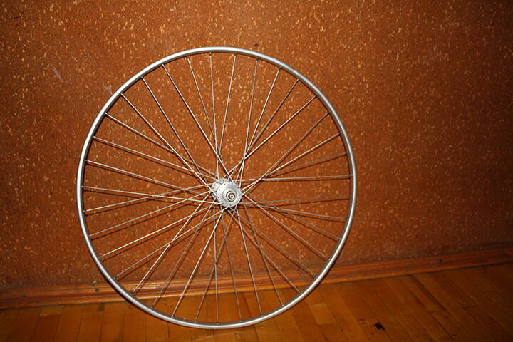

По многочисленным просьбам трудящихся из этой и других тем, выкладываю фото восстановленных старых спиц. Таким образом я восстановил несколько колес под трубки и покрышки. Эти колеса работают уже несколько лет по полной программе с максимальными нагрузками и перегрузками.
Колеса полностью разбирались, спицы тщательно дефектовались и обрабатывались преобразователем ржавчины на натуральной основе (не лимонкой). Втулка и гайки спиц не красились.
Также видел колеса, любовно восстановленные и покрашенные в разные дизайнерские цвета настоящими мастерами своего дела с "золотыми руками". Многие из этих спиц были подняты из мусорного ящика с хламом.
Прочность колес - на уровне новых.
Поначалу надоедает возиться, а затем привыкаешь и все делается "на автомате" и быстро.
