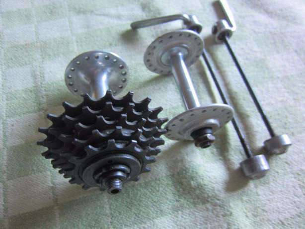

ну про обода я уже понял - до часу ночи читал ваш гараж с различными аллюзиями. Неужели 5 мм ширины действительно играют такое значение в качества наката или дело таки в опции двойной/одинарный? Т.е. в сухом остатке: для стартона лучше всего одинарный обод ~14 мм с покрышкой 20-25 мм. Готовое изделие в музей ставить не хочу. В конечном итоге хочу получить велик чтобы погонять :D, т.е. мне не принципиальна оригинальность до последнего болтика, но суть эпохи должна быть отражена, тем более, что один крокодил с современным обвесом у меня уже есть. В общем трубки скорее всего отменю - хлопотное это дело. В этом случае какие обода и покрышки порекомендуете?
А что вы имели в виду под "неоригинальными тормозами" - не поздние ли хвзшные вибрейки, которые с боковоя тяговой лапкой? Я собираюсь ставить клещи хвз с центральной тягой, но дропы параллельны колесу
Втулки будут как на картинке ниже.
По поводу ЛКП - действительно, очень смахивает на металик, особенно при солнечном свете, при детальном осмотре обнаружил и подложку зеленоватого цвета, как грунтовка на советских машинах. Деколи тоже напрягают, похоже что их делал собутыльник того пьяного практиканта, что наносил лак - на нижней трубе вообще криво. :D От этого и вертятся мысли перекрасить со временем и сделать новые деколи.
Завтра планирую посетить Куреневку
втулки.jpg [ 32.17 КБ | Просмотров: 4241 ]

Задняя втулка Ваша - из 90-х гг. Не сильно паршивая, но не идёт по стилю. Как минимум, к передней. Да и к остальному обвесу тоже. Хорошо бы поймать аналогичную передней (кстати, у меня есть лишний корпус такой задний https://img-fotki.yandex.ru/get/9231/21 ... c_orig.jpg - остальное можно перекинуть)

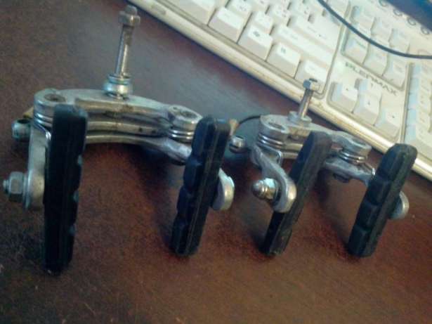

Вот те тормоза, на которые Вы замахиваетесь, могут не доставать до обода. Дело в том, что у доолимпийских стартонов рама несколько отличается от послеолимпийских. В т.ч. и ричем. На 555 тормоза унифицированы с тогдашними туристами, на туристах такого типа (с другим рисунком) такие ставились до 90-х гг, а на стартон после 555 уже шли свои тормоза - такие, как Вы говорите
Вот эти разве не встанут? Если будет ставится колесо 28 дюймов вместо штатного 27,5, значит обод будет ближе к мостику на 0,63 см
breaks.jpg [ 25.73 КБ | Просмотров: 4241 ]
Посмотрю в закромах. У меня от В-542 заднее колесо осталось. Там правда ось не под эксцентрики, но корпус можно перекинуть.

СообщениеДобавлено: 26.02.2016 19:49
Да, я про такие тормоза говорил - могут не дотянуться. От 542 корпус втулки и трещётки - одна деталь. Дальше она не разбирается - придётся топтать и звёзды от туриста download/file.php?id=284046&mode=view/P1010308.JPG и по дизайну снова немного не то. Даже не по дизайну, а по логике. Хотя сами эти втулки очень неплохи. Да заберёте у меня ненужный корпус, если что. Полирнёте - будет цаца.
