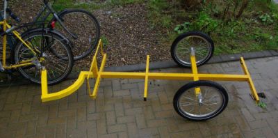

Мое мнение такое что прицеп к велосипеду следует использовать только для тех крайне редких случаев когда приходится возить груз малого объемного веса - например, сено или коробки с чипсами. Поэтому велосипед специально сделанный для буксировки прицепов имеет крайне ограниченное употребление.
Для перевозки мешка с цементом или даже двух нет смысла использовать прицеп: практичнее у велосипеда усилить багажник и поставить усиленное заднее колесо и на багажнике возить. Ведь, в сущности, даже и простой велосипед способен везти на багажнике значительный груз:
 Заголовок сообщения: Re: Принимайте Крокодиловода!
СообщениеДобавлено: 19.03.2016 12:39
:yes: Согласен. Я о прицепе задумываюсь, когда нужно увезти именно то, что на велосипед по габариту не глезет, а по весу можно потянуть - другой велосипед (или два) или несколько рам, газовый баллон на заправку, пачку досок метра по 2 и т.д. И прицеп планирую какой-то в виде низкой платформы большой площади на каком-то таком шасси:
Конструкция то хорошая, вот только прицеп используется довольно редко и неплохо было бы подумать о его использованию как легкой ручной тележки.

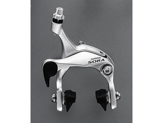

Максим5728 писал(а):
Но сразу скажу! делаю это все не зря! тормоза срывают на юз колесо при моём весе 100кг и одеждой с сумкой+10 кг!!!.
Зря. Мааленькие такие шоссейные клещи на сухом асфальте срывают в юз заднее колесо. Я весил 110, когда такими пользовался. Но там секрет один есть - тот мой шоссер был прямо с завода грамотно спроектирован и качественно собран. Они там очём-то догадываются.
br3400.jpg [ 17.45 КБ | Просмотров: 3150 ]
Мартышкин труд.
Ну да и их цена щас гривень 600-700 так
