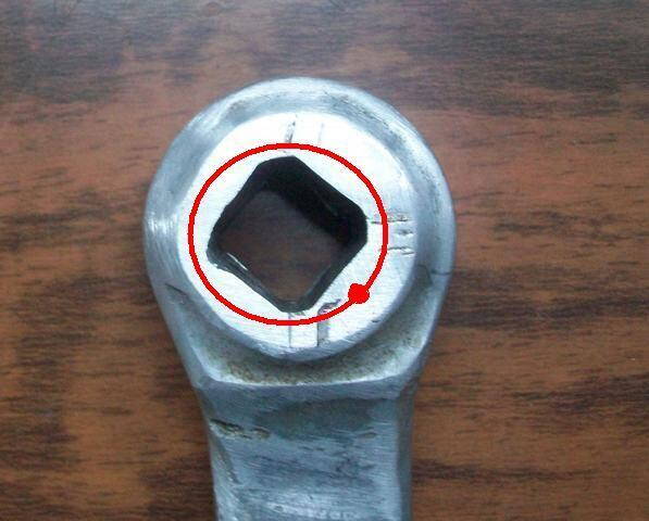

Alexey2000 писал(а):
Просаженные как ?
Если просто увеличенные отверстия, то можно прокладки из алю-банки от напитков.
Если разбитые, то я делал (на шимано) с посадкой на "холодной сварке".
Делал один левый шатун. Держится уже километров 500 в жёсткой манере.
Вот так:
Ну а может вообще тогда забить туда по контуру тонкий слой холодной сварки, поставить на каретку, потом сразу снять и дать застыть?

Piton357
Может лучше купить другой шатун? Выглядит ну совсем не очень.

Kirill Yevtushenko писал(а):
Piton357
Да я бы купил, только их практически всегда парой продают. Раз нечего терять, то попробую с холодной сваркой эксперимент.
 Заголовок сообщения: Re: Актуальное крокодиловодство
СообщениеДобавлено: 29.03.2016 13:12
Я конечно противник и насмешник забивания жидких гвоздей, но есть данные, что в этом месте может помочь эпоксидка с густо добавленой алюминиевой пудрой. До консистенции творога.
В смолу добавляем пудры, потом отвердитель в пропорции, согласно количеству смолы.
Квадрат на валу смазываем жирным, а внутри шатуна ощищаем-обезжириваем тщательно.
Насаживаем всё это, затягиваем болт несильно, до такой посадки, что дальше шатун на вал лезть не будет, ждём сутки (лучше - больше). Дотгиваем болт.
Попробовать имеет смысл, если шатун болтается по кругу, но сидит на валу не сильно глубоко - когда остаётся возможность нормально затянуть болт.
На сколько хватит - хз. Можен ненасколько. а может надолго. Самому любопытно.

Piton357 писал(а):
Скажите, а возможно ли оживить просаженные квадраты в алюминиевых ХВЗ шатунах? Или все, конец?
Если шатун "углубился не сильно глубоко", то спортсмены обычно подкладывают 4-е кусочка (по периметру) от лезвия безопасной бритвы. Метод проверен неоднократно в т.ч. и мною лично. Работает надежно "на века".

amigostar писал(а):
Я так делал, но гораздо лучше использовать стальную ленту от ненужной рулетки: она не такая хрупкая но в то же время гораздо тверже кровельной жести. Причем лучше если полоски немного длиннее чем надо и слегка выступают и в сторону каретки и в сторону гайки.
Обычно бывает достаточно подложить только под два соседних шлица а не во все четыре.

Полоски помогают, если шатун ровно просел. А если оно раздолбалось винтообразно от разболтаности - те полоски до одного места.
А вообще, это сказка о беспроблемности квадрата :yes:
:lol:
Некоторые холодные сварки, как например ABRO или Hi-Gear и сделаны по данной технологии: у них в составе металлический наполнитель. Вот хочу попробовать. По результату отчитаюсь). Ну и остальные способы тоже хороши будут, я думаю.
СообщениеДобавлено: 29.03.2016 20:41
Они все пляшут от того состава, о котором я говорю. Только я тем химикам не верю и другим не советую :D В угоду удешевлению и упрощению пользования оно превратилось чёрт-те во что. Там и смола не эпоксидная может оказаться, и наполнителя металлического немного, остальное чуть ли не тальк.
Если мешать то, что я говорю, и так, как я говорю - некоторый шанс на успех есть. А эти "фирменные" жидкие гвозди и консистентная сварка - фигня.

Хехе, бред в порядке мозгового штурма:
Высверливаем (наверное, фрезой) так:
0_175720_9d515da8_orig.jpg [ 56.69 КБ | Просмотров: 6888 ]
Из ашанового шатуна (стального? алюминиевого?) выгрызаем ответный кусок с квадратной дыркой. Надев его на вал, в сборе с валом протачиваем а станке. В отверстии и на получившемся вкладыше нарезаем резьбу. Вкручиваем, штифтуем.
Повторяю, это в порядке мозгового штурма - надо продумать, может в этом есть смысл, например, при реставрации.

Ну подобной технологией у меня кореш убитую резьбу под педаль в шатуне делал. Вполне имеет право на жизнь, если шатун того стоит, и есть доступ в инструментальный цех.

Ага, я это перевтуливание резьбы под педаль и вспомнил.
