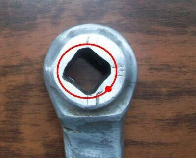

Alexey2000 писал(а):
Просаженные как ?
Если просто увеличенные отверстия, то можно прокладки из алю-банки от напитков.
Если разбитые, то я делал (на шимано) с посадкой на "холодной сварке".
Делал один левый шатун. Держится уже километров 500 в жёсткой манере.
Вот так:
Ну а может вообще тогда забить туда по контуру тонкий слой холодной сварки, поставить на каретку, потом сразу снять и дать застыть?

Kirill Yevtushenko писал(а):
Piton357
Может лучше купить другой шатун? Выглядит ну совсем не очень.
Да я бы купил, только их практически всегда парой продают. Раз нечего терять, то попробую с холодной сваркой эксперимент.

Piton357 писал(а):
Скажите, а возможно ли оживить просаженные квадраты в алюминиевых ХВЗ шатунах? Или все, конец?
Если шатун "углубился не сильно глубоко", то спортсмены обычно подкладывают 4-е кусочка (по периметру) от лезвия безопасной бритвы. Метод проверен неоднократно в т.ч. и мною лично. Работает надежно "на века".

amigostar писал(а):
Я так делал, но гораздо лучше использовать стальную ленту от ненужной рулетки: она не такая хрупкая но в то же время гораздо тверже кровельной жести. Причем лучше если полоски немного длиннее чем надо и слегка выступают и в сторону каретки и в сторону гайки.
Обычно бывает достаточно подложить только под два соседних шлица а не во все четыре.

Полоски помогают, если шатун ровно просел. А если оно раздолбалось винтообразно от разболтаности - те полоски до одного места.

Хехе, бред в порядке мозгового штурма:
Высверливаем (наверное, фрезой) так:
0_175720_9d515da8_orig.jpg [ 56.69 КБ | Просмотров: 6847 ]
Из ашанового шатуна (стального? алюминиевого?) выгрызаем ответный кусок с квадратной дыркой. Надев его на вал, в сборе с валом протачиваем а станке. В отверстии и на получившемся вкладыше нарезаем резьбу. Вкручиваем, штифтуем.
Повторяю, это в порядке мозгового штурма - надо продумать, может в этом есть смысл, например, при реставрации.
