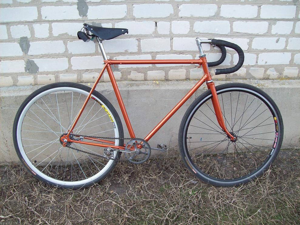

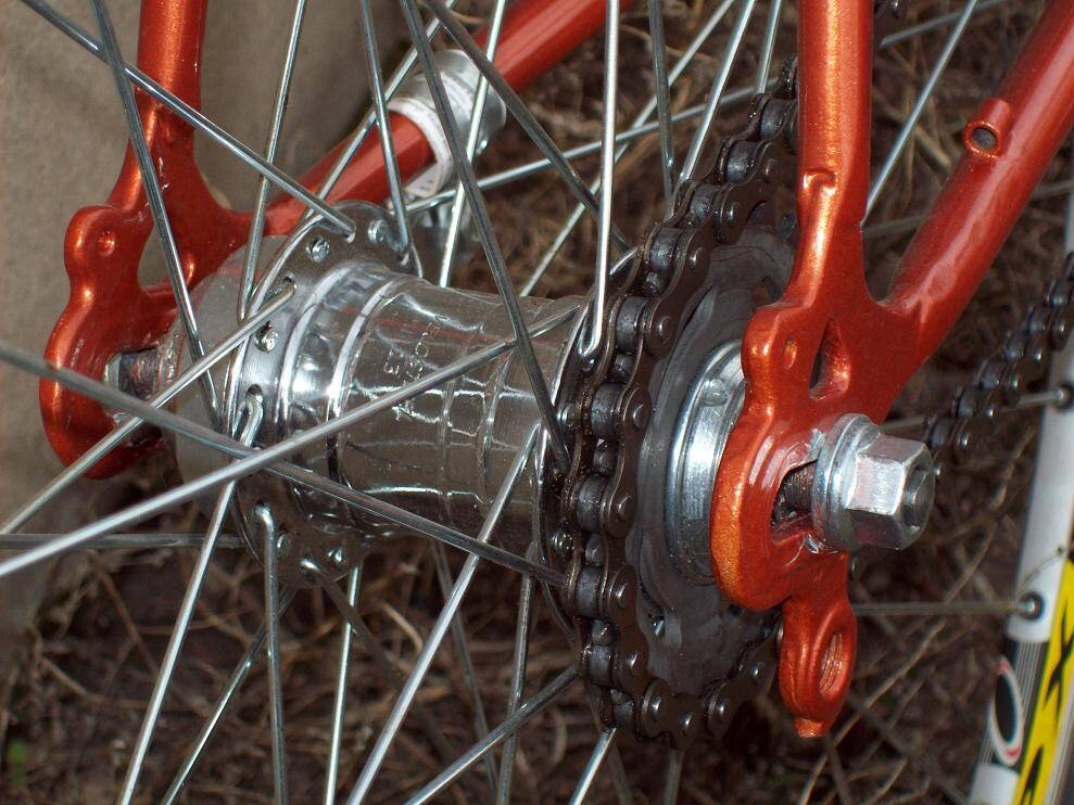

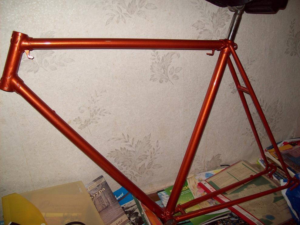

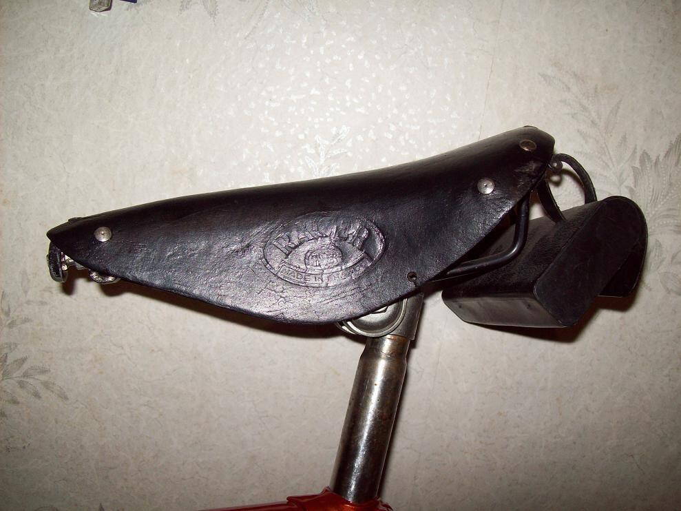

очень долго не возобновлял тему, прошу прощения были объективные причины. с рамой олимпийской серии так ничего и не делал, только вилку доварил. не могу решить красить или так законсервировать и собрать. а пока думаю, занялся рамой 77 г.в. зачистил, два слоя грунтовка эпоксидная, два слоя металлика, два слоя лака. Вот что получилось: обода вейманн, резина кенда, втулки - передняя квандо, задняя чешская велостиль. система ХВЗ. сиденье французкое, б\у. передний обод черный, пока,
не было на 32 дырки, планирую заменить, и еще передний тормоз поставить. а так вельчик живенький получился. теперь буду заниматься олимпийкой как определюсь что с ней делать.

Нравится всё, кроме отсутствия переднего тормоза и неграмотных ободов и шин.
Выглядит красиво.
Шины такой толщины на двойных ободах - фигня. У них разброд в жёсткости. Ни скорости, ни комфорта.
Шины такой толщины кастрируют стартоновскую раму. Ездить на таком сочетании, как метко выразился один коллега - что плавать в ботинках.
Стартоновской раме для её реализации нужны шины до 25 (но я считаю, до 23) мм толщиной. Такой шине нужен двойной обод с посадочной шириной около 14 мм.
Шине 28-35 мм нужен одинарный обод с посадочной шириной 19-20 мм и рама от туриста. Даже такие колёса, собраные из правильных элементов, на стартоновской раме - плавание в ботинках.

согласен. шины переставлю, как Вы и советуете, просто на данный момент других не было, а проехаться хотелось. тормоз и серебристый обод передний тоже будут обязательно. обод уже есть надо набрать.
резина на 23 стоит у меня на желтом СШ, ждет когда дороги залатают а то ездить невозможно.

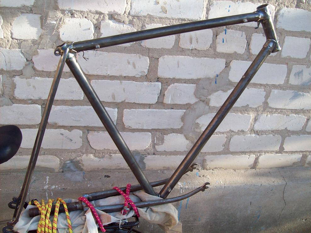

а с олимпийкой что Вы советуете, так оставить или все таки красить?

А видали этот прикол: http://tourist.kharkov.ua/phpbb/viewtop ... 0#p1326710
Вот на этом приколе работа коллеги: viewtopic.php?f=31&t=235091&start=330#p1504429
Судя по всему, работать с дизайном Вы умеете. Почему бы не попробовать? Мождет получиться интересно. Но лак должен быть порошковый и без пескоструя.
Ваша рама на фотках имеет подходящую для этого красивую фактуру. Оставлять её просто некрашеной - быстро и некрасиво поржавеет.

А, это на сегодняшних фотках ободраная та рама, что стала оранжевой - не разобрался. Но вот из такого вида получается то, о чём я говорю.

да, Вы правильно поняли, то рама 77 г.в. и чистил я ее насадкой на болгарке. есть такая щеточка кувшинкой. А идея мне понравилась, можно попробовать.

Вид фотки до конца не передают. В реале оно такое, как будто вся эта красота залита тонким слоем стекла. Особый кайф на это смотреть, видеть несовершенную фактуру, а рукой погладишь - оно гладкое-гладкое :roll:
По пескоструеной поверхности будет фигня. Без пескоструя могут не взяться. Но в случае моего эксперимента, мастер подумал... дунул песком как-то нежно, и залакировал. Понятно, подавать детали нужно максимально чистыми и обезжиреными.
