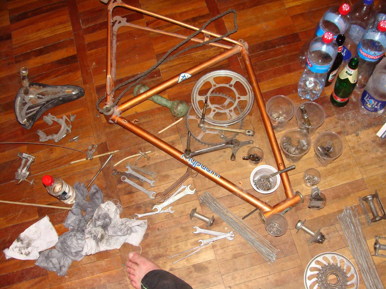

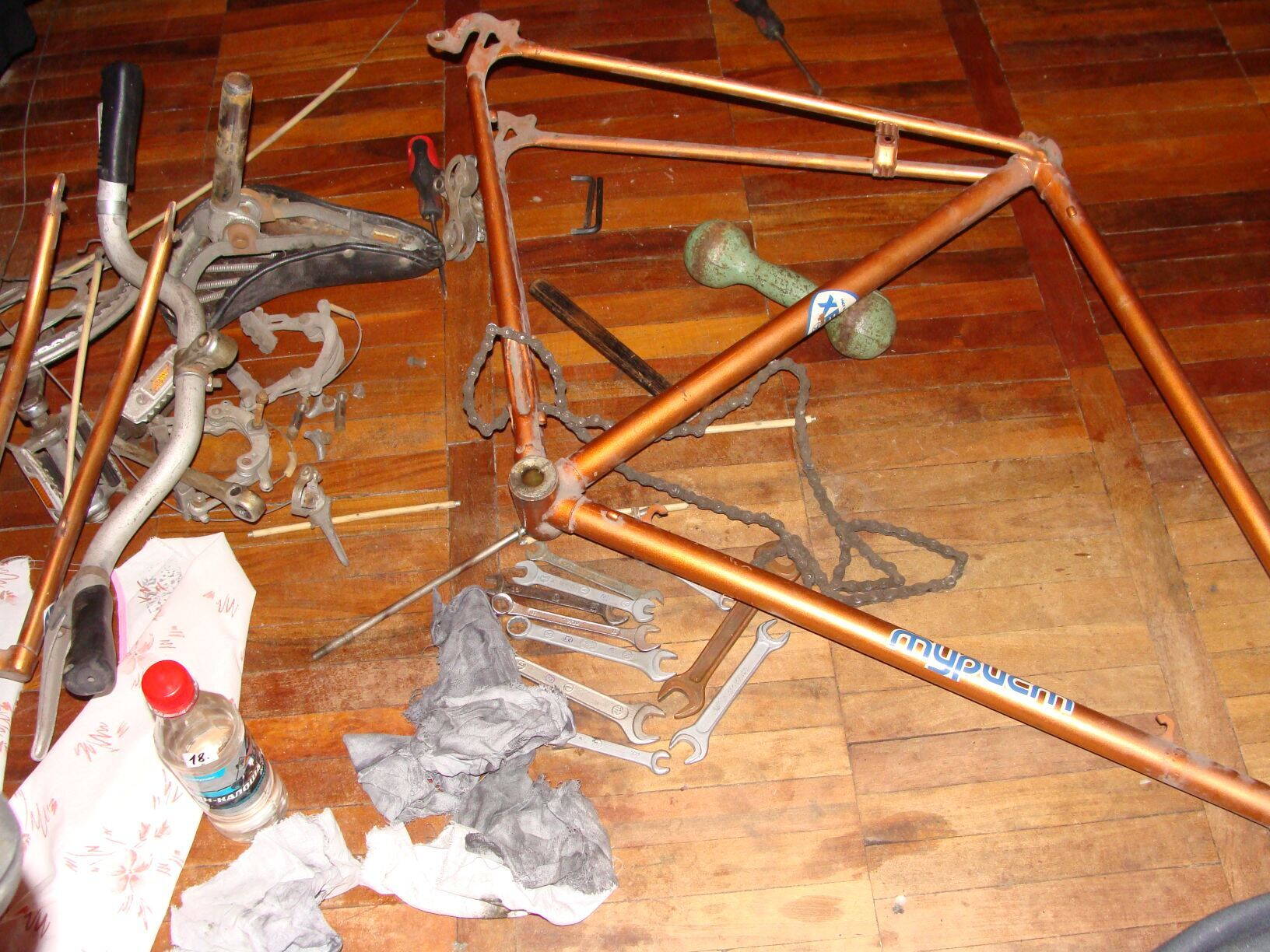

ну начало положено, пока не могу снять ручки с руля, соответственно и тормоза, монетку еще не разбирал, и трещетку еще предстоит разобрать, нужно все мыть и чистить полировать. Теперь о плохом, когда снимал трещетку походу есть вероятность что пару шариков потерял, погнул ключ универсальный так и не открутил правую гайку каретки ( а и цепь не разобрал так как выжимки нет ( завтра поеду искать шарики что б и сепараторы убрать и в трещетку с запасом было ) и вдшку купить нужно (буду гайку шатать :evil: ) а и шприц (поборимся за ручки ) пошел читать мануал Кисы че там чем полировать и чистить (лимонку уже купил может сегодня чото и замочу) :smile:
13.jpg [ 377.29 КБ | Просмотров: 1971 ]
14.jpg [ 384.91 КБ | Просмотров: 1971 ]

:D Только внимательно тот мануал читайте - а то народ пихает туда и алюминий, и крашеное железо (которым лимонка - что мёртвому припарки). И оцинковку закидывают, которой от лимонки песец. И облезший хром, думая, что новый вырастет :D
Если что - тормозные ручки не очень изящно, но снимаются мимо грипсов. С некоторым гемором, но руль можно привести в порядок, не снимая грипсы. Другое дело, что они бывает неудобно - хочется провернуть. В правильном положении они удобны. На руле часто хорошая анодировка - достаточно тщательно помыть, а полировать нафиг не нужно.
