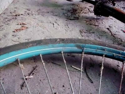

Так, парни, дело есть: у меня есть два колеса от очень старого орленка, крашеные, цвета морской волны. Переднее в сборе, заднее только с пустым стаканом втулки. Никому не нужно под реставрацию? А то на днях на алкобайк применю. Ну есть пару таких же передних в хроме. Состояние этих для реставрации очень неплохое - это грязь на фоткке.
