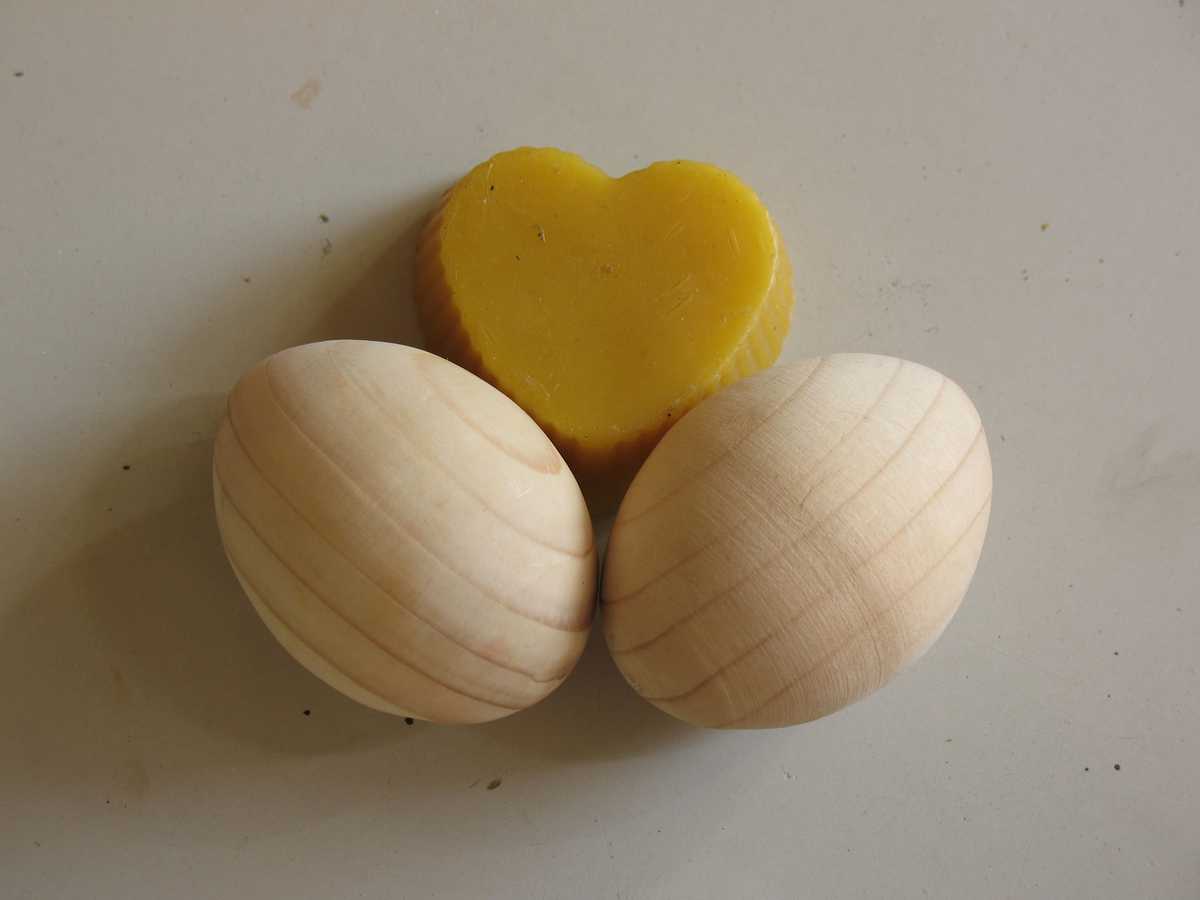

35.JPG [ 23.9 КБ | Просмотров: 3858 ]
И на этом больше ни слова, я и так уже всю интригу выболтал :D

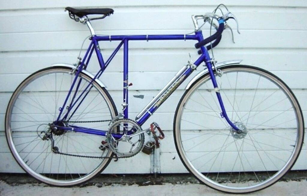

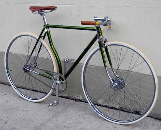

Ваши выкладки про какую-то зависимость положения седла вдоль от наклона подседельной трубы рамы... эээ... :pardon:
Представим сферический велосипед в вакууме, без рамы. Всё остальное - каретка там, вилка, руль колёса - на нём есть, и удерживается на своих местах, как обычно, но некими мистическими волновыми полями.
Ваши действия при регулировке седла вдоль? Вы ж от угла трубы рамы это делаете?
Продолжаем пляску вокруг этой регулировки седла.
Регулируйте:
fullbike.JPG [ 130.53 КБ | Просмотров: 3844 ]
3985724672_f6cc6c6c40.jpg [ 71.7 КБ | Просмотров: 3844 ]
550514_351810308223401_1342499662_n.jpg [ 21.62 КБ | Просмотров: 3844 ]

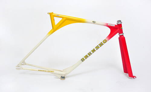

Хорошо, здесь Вы отмажетесь, применив "воображаемый палка". Если, конечно, продолжите настаивать в регулировке седла строго по трубе. А тут:
schwinnparaRKfv.JPG [ 46.48 КБ | Просмотров: 3844 ]
Прям вот такой буквой и задвинете? :ROFL:
Ведь тоже воображаемую ось проведёте. Тем более, знаете про педалирование "от себя" и "под себя". И такое рассказываете :facepalm:
Так эта воображаемая палка должна идти от каретки к заднице! От каретки к точке контакта между седлом и жопой. Для того, чтобы ось колена располагалась над осью педали . Сами знаете. Задница двигается относительно КАРЕТКИ. Так при чём здесь рама, какой хрен разницы, каким кандильбобером она идёт от каретки к седлу, и идёт ли вообще?!
Седло. Продольно. Регулируется. Относительно. Каретки. И. Всё.
Угол. Подседельной. Трубы. Рамы. Пофиг.
Минские и харьковские дорожные рамы имеют заметно разный угол подседельной трубы. И глупость несут те, кто что-то рассказывает про разную посадку на них. Да, на них при правильной посадке по-разному седло стоит, иногда хомут в разные стороны развёрнут. Но седло относительно каретки (а не трубы, млять) располагается одинаково.
Для того и регулировка та продольная нужна, чтобы правильно выставлять седло независимо от угла рамы. Иначе все сидухи делали бы с одной жёстуой точкой крепления, тщательно выверенной по дизайну :lol:
Вот с илюстрацией: viewtopic.php?f=31&t=264928&start=15#p1529313 - советую вникнуть с начала страницы.
А про вертикальную или горизонтальную посадку в этом аспекте ваще на голову не налазит. Эти особенности посадки начинаются от поясницы, и задаются расположением руля уже. К седлу это имеет только то отношение, что жопе удобнее аёдла разной ширины при разной вертикальности посадки, но никак не его расположение вдоль вела.
