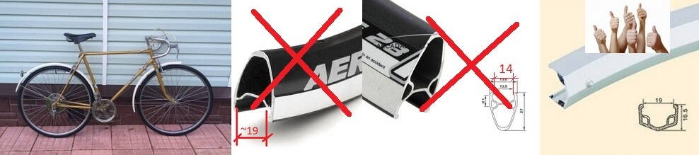

Секреты колеса.
Как уже говорилось, прочность и устойчивость формы колеса зависит от спиц, а не от обода. Обод может помочь (или помешать) колесу сохранять свою форму только теми местами, откуда у него растут спицы. Если район отверстия вспучит рывком спицы– в этом месте колесо искривится, уйдёт от прослабленной спицы, каким бы «прочным» этот обод ни был. Поэтому у него должна быть достаточная толщина стенки в районе отверстий, или усиления – пистоны либо шайбы. Колёса на одинарных ободах, хоть они обычно и имеют достаточную для нормальной эксплуатации толщину стенки, мы всегда можем легко действительно усилить – подложить под ниппеля спиц обычные шайбы М4 (в обода-«чайки» - согнутые М5, как на фото). Эта мера, не говоря уже о секретных шайбах, которые рассмотрим ниже, гораздо эффективнее разного рода «усиленных» двойных ободов. И стОит 9 грн на колесо.
От обода во многом зависит не прочность колеса, а поведение, характер велосипеда http://krokovod.org/forum/viewtopic.php?pid=4870#p4870 . Очень неслучайно на велосипедах классической школы стоят именно те обода, которые там стоят. Велосипед быстр и комфортен, надёжен без всяких амортизированных деталей и спокойно идёт без нагромождения передач. И менять что-либо, даже из благих побуждений – это сделать велосипед хуже! Т.е. установлены на шоссеры узкие жёсткие обода под тонкими шинами – это лучший вариант. Положен Туристу одинарный обод внутренней шириной 19 мм – такой и покупаем – новый на рынке, или б/у с разборки еврохлама. Положена дорожнику железяка внутренней шириной 25 мм – такая и должна быть.
Двойные обода имеют высокую жёсткость, что полезно, даже обязательно на асфальтовых велосипедах гоночного характера – шоссерах, фиксах, скоростных синглспидах. А вот одинарные обода для таких машин слишком мягки даже под тонкими шинами. Велосипед не раскрывает всей динамики, на которую способен, он «душится».
Однако двойные обода крайне вредят характеру более мягких велосипедов – турингов и дорожников.
Выбор жёсткости обода (примитивно – двойной/одинарный) тщательно увязывается с выбором жёсткости шин и рам. Двойной обод неуместен при мягких шинах и рамах.
160906103404_1.jpg [ 96.98 КБ | Просмотров: 39932 ]
IMG_1354.JPG [ 74.94 КБ | Просмотров: 39932 ]
IMG_3786.JPG [ 82.6 КБ | Просмотров: 39932 ]
Широкий, 19 мм и при этом высокий двойной обод неприменим на хороших велосипедах вообще. Его жёсткость излишня для мягких велосипедов, а ширина велика для установки узкой шины, уместной на жёсткой скоростной раме http://krokovod.org/forum/viewtopic.php ... 615#p14615
Такой обод - самая характерная деталь кирпичных велосипедов.
Последний раз редактировалось kisa 12.06.2017 12:53, всего редактировалось 11 раз(а).
