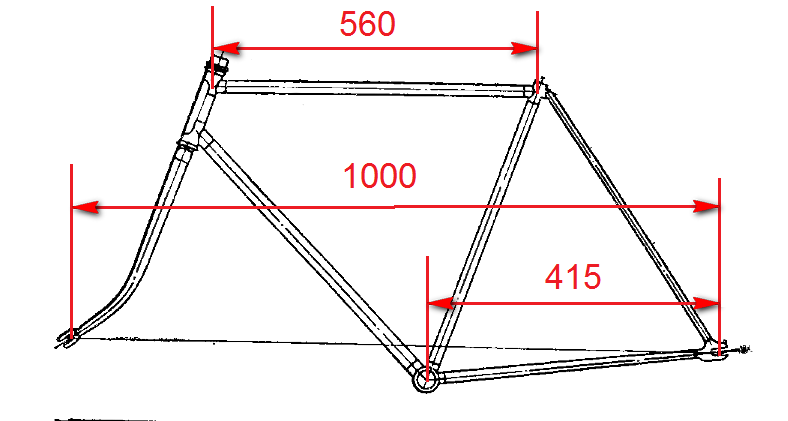

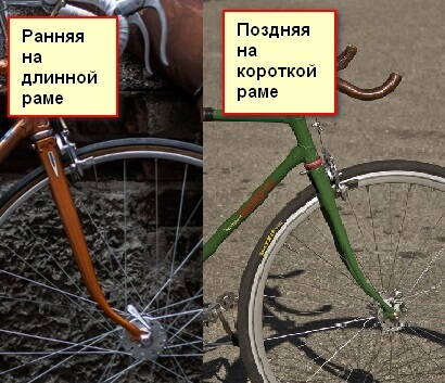

Рамы «Старт-Шоссе» занимают следующую ступень жёсткости.
Читать дальше>>
sample14.PNG [ 5.1 КБ | Просмотров: 12890 ]
sample16.PNG [ 5.5 КБ | Просмотров: 12890 ]
Комментарий к файлу: Чётко виден разный вылет вилок
IMG_0443-Edit.jpg [ 86.05 КБ | Просмотров: 10179 ]
Комментарий к файлу: "Старт-Шоссе" длинный
slong.png [ 45.4 КБ | Просмотров: 12172 ]

Продолжим. Вот тут начинаются неочевидные вещи. Почему-то подсознательно кажется, что чем сильнее изогнута вилка, тем велосипед лучше «держит дорогу». На самом деле, происходит наоборот. Чем вилка прямее, тем лучше динамическая продольная устойчивость, ведь плечо больше. А увеличивая вылет, можно совсем потерять плечо устойчивости, когда тяга будет прилагаться в точке контакта колеса с дорогой, а то и позади неё. Велосипед будет очень плохо управляться, пытаться завалить вилку, и требовать постоянного напряжения на руле для движения по прямой. Чем МЕНЬШЕ вылет вилки, тем БОЛЬШЕ плечо устойчивости – они ОБРАТНО пропорциональны. Ведь больший вылет приближает пятно контакта колеса к оси рулевой колонки. Но плечо устойчивости нельзя делать слишком большим – это тоже нарушает управление. Поэтому вилки делают с некоторым вылетом, чтобы плечо оказалось оптимальным. Вот что происходит, если изменять вылет вилки, сохраняя угол рулевой колонки:
g2.gif [ 32.75 КБ | Просмотров: 12840 ]
Именно из-за этого явления по-разному управляются длинный и короткий «Старт-Шоссе», имеющие одинаковый угол рулевой колонки, но разный вылет вилки, о чём говорилось выше.
Для сохранения одного и того же плеча устойчивости при разных углах рулевой колонки, требуется разный вылет. Чем сильнее наклонён рулевой стакан, тем больше должна быть изогнута вилка:
g3.gif [ 32.51 КБ | Просмотров: 12840 ]
Если не согласовать вылет и наклон рулевой, плечо нарушится, а с ней и управление. Так может получиться, например, при установке вилки от «Старт-Шоссе» с большим вылетом на раму «Рекорда» с малым наклоном рулевой колонки, вилки дорожного «Минска» на «Украину».
Проверять плечо устойчивости нужно и при самостоятельном изменении наклона рулевой – например, при разных колёсах или нештатной высоте вилки. При замене вилки с другим вылетом. При другом диаметре колес в той же раме и вилке.
Плечо устойчивости находится в пределах 40-75 мм для разных типов велосипедов, хорошая величина – 50-60 мм.
Что интересно, у трековых и дорожных велосипедов эти величины близки и перекрываются: соответственно 55-65 мм и 50-75 мм.
Слишком большим плечо устойчивости тоже не может быть. Из-за особенностей компоновки велосипеда, большой наклон рулевой и малый вылет вилки, хоть и делают плечо больше, провоцируют заваливание колеса вбок. Силы, поворачивающие вилку при малейшем наклоне велосипеда, растут быстрее, чем силы стабилизации. Такой велосипед так же неуверенно держит прямую и требует постоянной коррекции траектории рулём.
Эта ошибка, например, допущена конструкторами популярного польского складного велосипеда «Romet» 24” viewtopic.php?f=31&t=331355#p1746719 .
Итак, теперь понятно, где у вилки вылет, а где у велосипеда плечо устойчивости. Это далеко не одно и то же, они даже обратно пропорциональны, хотя иногда эти понятия по неграмотности путают или отождествляют.

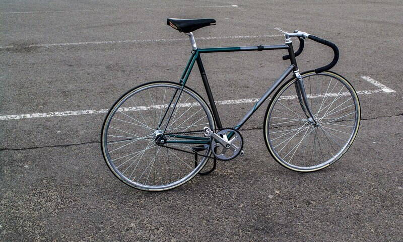

Хорош жёсткий фикс на высоких ободах и очень тонких шинах, злой короткой раме. Катит по асфальту волшебно – как блестящий стальной шарик по полированной железной плите, не зная сопротивления. Любые наши усилия он без потерь переводит в движение. Да ещё какое - быстрое!
DSCI0235.JPG [ 221.53 КБ | Просмотров: 12521 ]
Затрачивая сил чуть больше, чем при ходьбе, но меньше, чем при беге, несёмся почти со скоростью мопеда. По гладкому асфальту. Здесь жёсткость велосипеда и позволяет максимально реализовать всё, что мы у него просим. Она никак не сказывается на комфорте – покрытие гладкое.

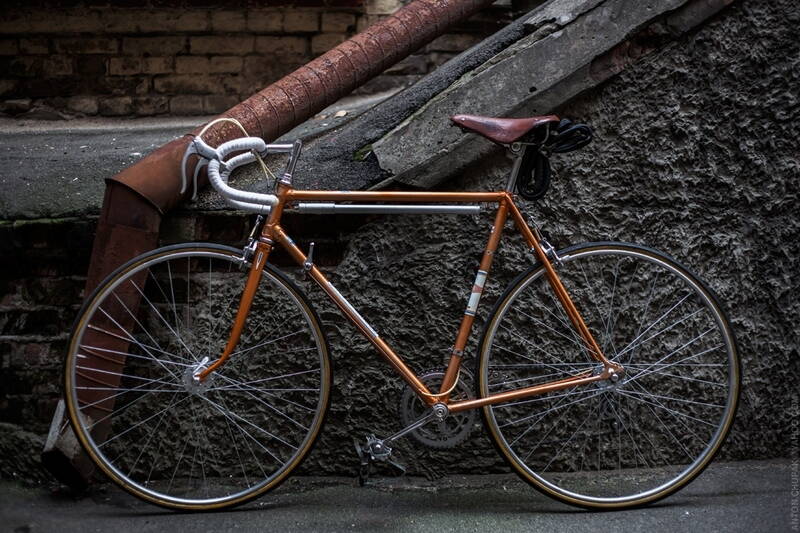

Собственно, сравнение короткого и длинного шоссера (на колёсах, точно соответствующих рамам) полностью аналогично сравнению фикса и жёсткого шоссера.
Во времена, когда дороги в мире в среднем были хуже, шоссейные велосипеды всё-таки существовали. Тогда они были ещё на одну маленькую ступеньку мягче. До нас доходят представители той породы в виде рам длинных «Старт-Шоссе» (о длинном и коротком «СШ» - в главе о рамах) или ещё более мягких «Чемпионов» В-551. Технологически они не отличаются от более поздних моделей – производство вполне позволяло сделать велосипед более жёстким. Но мешали дороги.
IMG_0443-Edit.jpg [ 321.86 КБ | Просмотров: 12486 ]
Таким рамам по балансу жёсткости лучше всего соответствуют колёса на низком двойном ободе и шине порядка 25 мм толщиной - трубки или клинчерные (но более толстые, 28 мм клинчерные шины невысокого давления с их одинарным ободом катастрофически разбалансируют такой велосипед!). Если вспомнить те велосипеды – они приблизительно так и комплектовались, не редкость была шина - однотрубка толщиной 27 мм под 7 атм.
