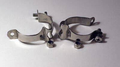

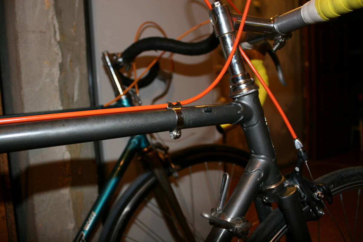

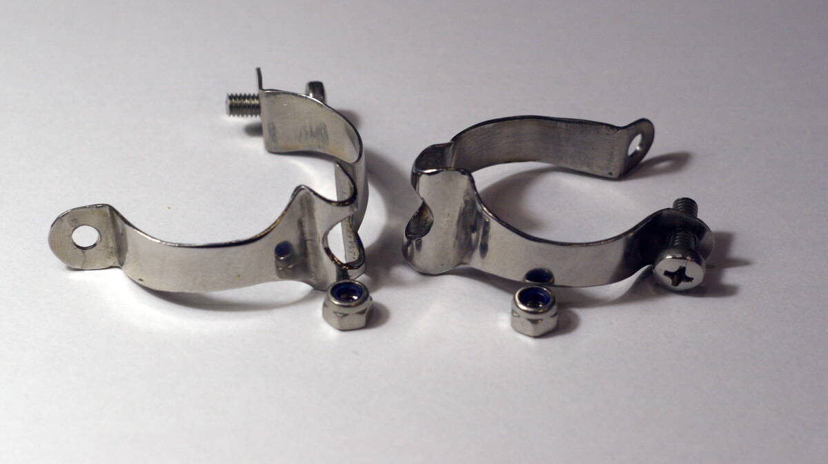

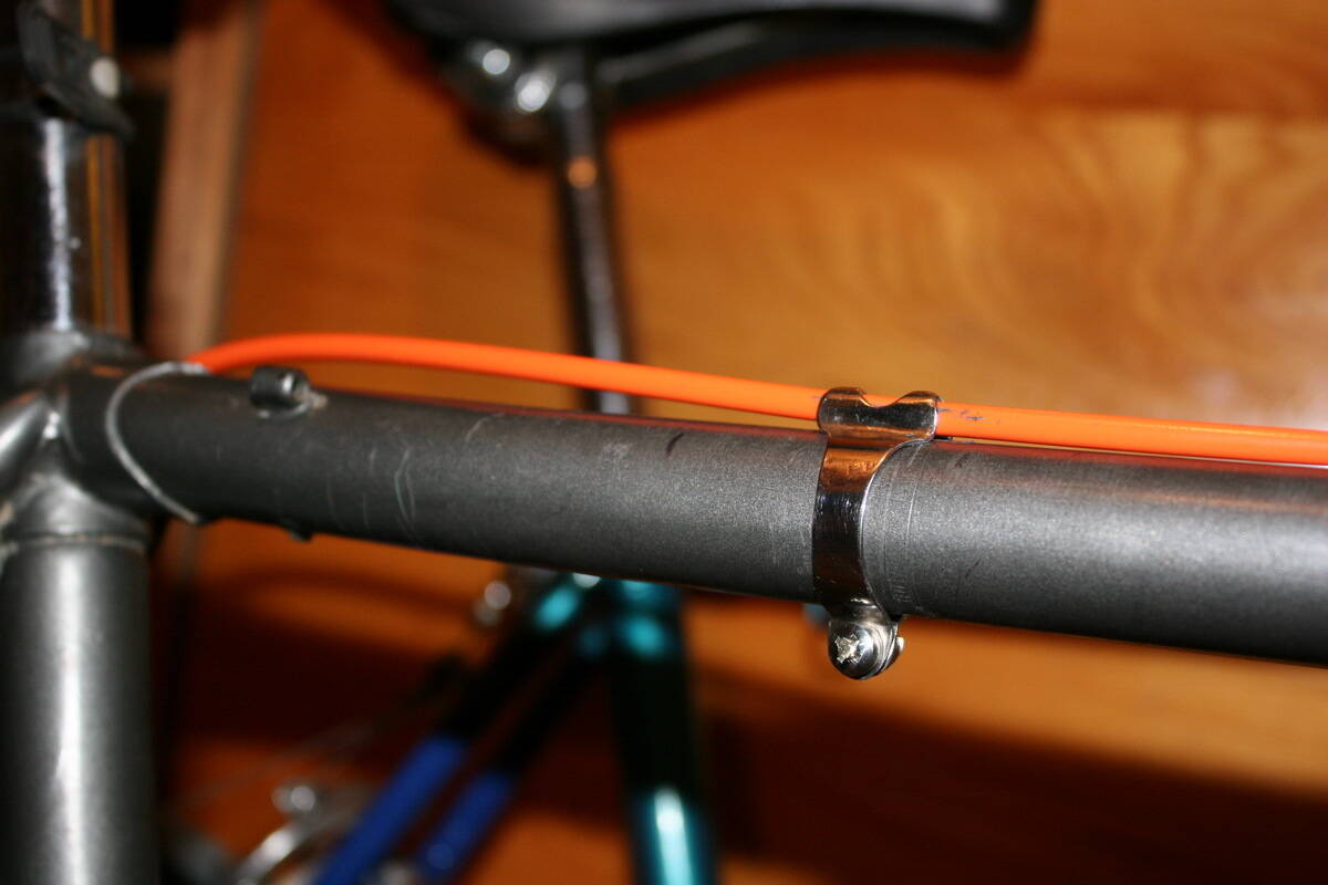

Последний штрих - хомуты для рубашки троса заднего тормоза. Идея украдена у Bianchi :D .
IMG_8973 11111.jpg [ 186.21 КБ | Просмотров: 2847 ]
IMG_8976 1111.jpg [ 209.53 КБ | Просмотров: 2847 ]
IMG_8977 11111.jpg [ 244.06 КБ | Просмотров: 2847 ]

Мне вот рубашка тросика по всей длине не понравилась, задний тормоз получаеться с неадекватной избирательностью, по всей видимости витки по всей длине выбирают зазоры.
 Заголовок сообщения: Re: Старт-шоссе 155-411. Черный.
СообщениеДобавлено: 30.10.2016 10:21
Сообщения: 112
Город: Sevastopol
Возраст: 58
Зарегистрирован:03.01.2015
Не согласен! Цельная рубашка - меньше потерь от трения. Вот образец.
P1120675.jpg [ 771.7 КБ | Просмотров: 2801 ]
СообщениеДобавлено: 30.10.2016 12:47
Как раз в цельной рубашке трение больше, а вот защита от попадания внутрь грязи заметно лучше. Но жёсткость всей системы ниже.
СообщениеДобавлено: 30.10.2016 20:25
Сообщения: 2850
Изображения: 39
Город: Черкассы
Зарегистрирован:13.10.2015
Ну да - она ж, тормозная, навита пружиной и сжимается как пружина... А в общем - не важно, не ДХ же исполнять на них.
