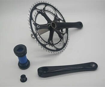

И еще - нашел тут систему всего за 3000 деревянных. Она явно предпочтительнее, чем под квадрат, так как легче, жестче и отпадают вопросы с подбором чейнлайна. Проблема в том, что она целиком черная, а у меня из чёрного на веле планировались только пистолеты и переклюки, остальное позолоченные и серебристое, ну и рама цвета хаки будет. Кто что имеет сказать по этому поводу? Серебристых таких нет, даже дороже, вне всякой логики.

Система
17135120577421782.jpg [ 51.73 КБ | Просмотров: 1479 ]

Как вариант, можно попробовать опустить шатуны в раствор с чистящим средством (типа Крот, Шуманит). Черная анодировка слазит с деталей и остается голый алюминий. Но у меня сработало только со втулкой и спицами. На шатунах сантур наверно краска другого типа, но она стала матово-серой, но не слезла. Или поискать такие же серебристые.

Нет таких же серебристых за вменяемые деньги, а платить 100$ жаба не позволяет. Допустим, если раствор не поможет, реально такое отполировать на войлочном круге с пастой? И опять таки - алюминий после этого не станет окисляться, не пойдет пятнами?

ставь как есть, чёрную. С переклюком и пистолетами будет гуд. Единственное, педали контактные желательно, ну что-бы не стирать обувью покрытие с шатунов. :wink:
