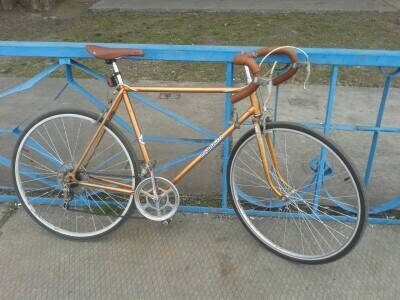

Сегодня открыл сезон ) кстате думаю поискать насос старый, мне тут сказали что на турист он тольли длиннее шел толи короче и толи с пластиковой ручкой толи с металом, и что не каждый станет. Кто разбирается, скинте фото такого что в раму станет )
Комментарий к файлу: Плотва на данный момент выглядит так:
peNRvsfcvlE.jpg [ 341.33 КБ | Просмотров: 2367 ]
