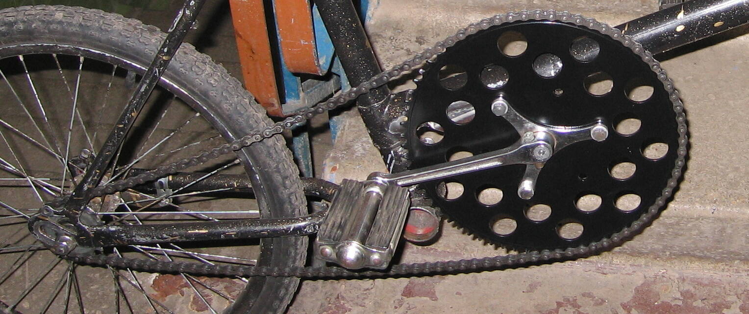

Фото для поднятия боевого духа :twisted: :wink:
Так сказать
"Врагу не сдаётся наш гордый Варяг,
пощады никто не желает"
Ждём продолжения :D

[quote="leonyar"]Фото для поднятия боевого духа :twisted: :wink:
Вот это супер.Прям то что надо.Спасибо.Подумываю о таком же варианте.Вот только не знаю.. в гору катить так же тяжело будет?

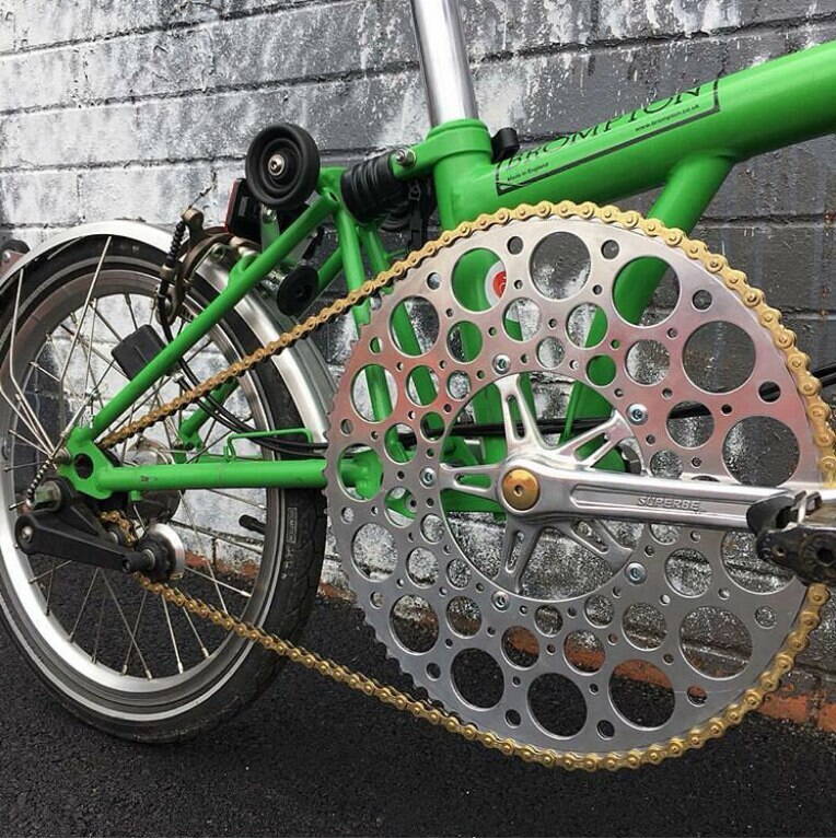

Таки продолжим.
Заказал звезду на 68 зубьев.Сделали за месяц.(сзади 18 зуб.)
Поставил.Покатался немного...-Понравилось больше,чем с двойным приводом.В горку вполне тяну.По прямой вообще усилия не чувствуется.Можно было и на 80 зубьев поставить.(Больше не позволит наклон заднего пера.) Разгон хороший..Скорее всего никаких переключалок назад крепить не стану.Разве что успокоитель цепи понадобиться(практика покажет).Цепь кстати ничего не цепляет-зазоры до перьев достаточные.Оставлю данный вариант.Далее тормоза , по мелочи.... и готово.
