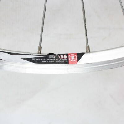

Victor Reshetnjak писал(а):
amigostar писал(а):
что еще надо сделать, чтоб избежать этой проблемы?
Невдале співвідношення розмірів ободу та покришки. :cool:
Там у меня такое соотношение:
Обод стандартный "mach1 etrto 622x13c erd 597 made in France".
Покрышка тренировочная Maxxis 700x23c.
Камера Specialized 700x18-25.
Что неправильно?

СообщениеДобавлено: 23.09.2017 15:11
Сообщения: 1653
Изображения: 36
Город: Сіверськ, Україна
Возраст: 72
Зарегистрирован:27.11.2013
Вроде нормально. Но хочу заметить, что эти змеинные укусы вещь весьма коварная. И избавиться от них на 100% невозможно, особенно на наших дорогах. Ведь по сути это приличный удар ободом через шину.

Вот как-то раньше эти укусы у меня были крайне редкие, скорее как исключение.
А тут стал ездить на 23-ей резине и получил "подарочек" в самый неподходящий момент.
На 25-й почти не было, на 28-й не было совсем никогда.
В результате, пока верну на обод 28-е покрышки (700х28), а пока буду подбирать себе какую-нибудь вторую 25-ку.
Одна 25-ка у меня еще осталась - Максис Детонатор. Есть еще новая cst traveler (700х25).
Что самое интересное, долгое время ездил на покрышках Иннова (700х22), змеиных укусов совсем не было при них, но ездить надо было крайне осторожно и напряжно.
:facepalm:
99% причина змеиных укусов - это недостаточное давление
