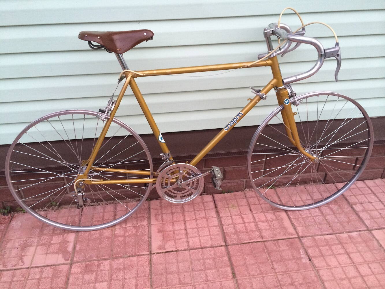

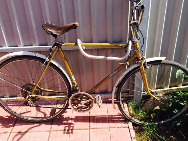

rinartДля примера подкраски, сейчас в работе.
Понятно, что на фотографии не все видно, но другого варианта не было, рама была равномерно по всем площадям покоцана, ну а что можно было ожидать от коренного жителя Таджикистана.
При подкраске использовал ремонтные краски в флакончиках с кисточкой. Метод подбора строго на глаз смешивая близкие по цвету краски, получается не всегда... Как я убедился металик подбирается лучше чем обычная краска.

Комментарий к файлу: Первоначально
IMG_0433.JPG [ 162.59 КБ | Просмотров: 1613 ]
Комментарий к файлу: Сейчас в процессе сборки
IMG_0824.JPG [ 468.35 КБ | Просмотров: 1613 ]

Если присмотреться, то видно на верхней трубе пятна, а как она вообще, нормально держится?
Костя у тебя в теме обсуждали.
Выглядит здорово... А что за флаконы и какие кисточки? они вместе с флаконами?
У меня тоже рама равномерно покоцана а в районе звездочки большой кусок чермета))))
