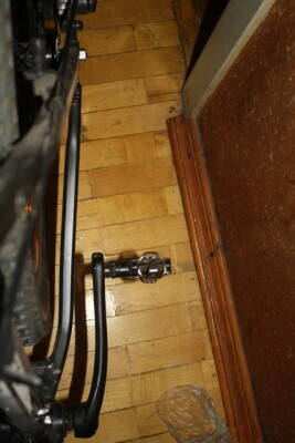

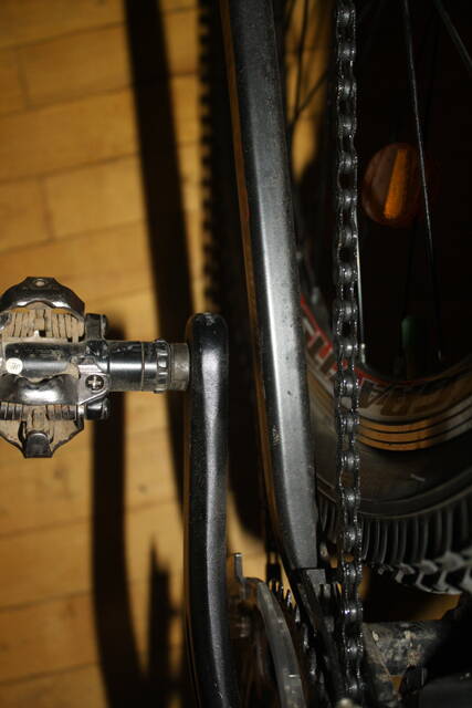

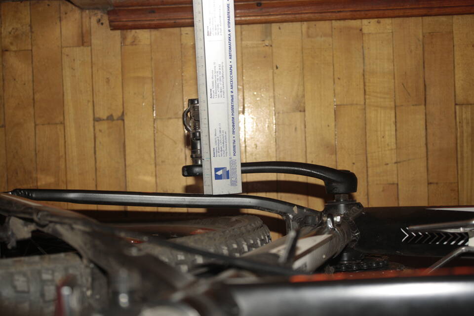

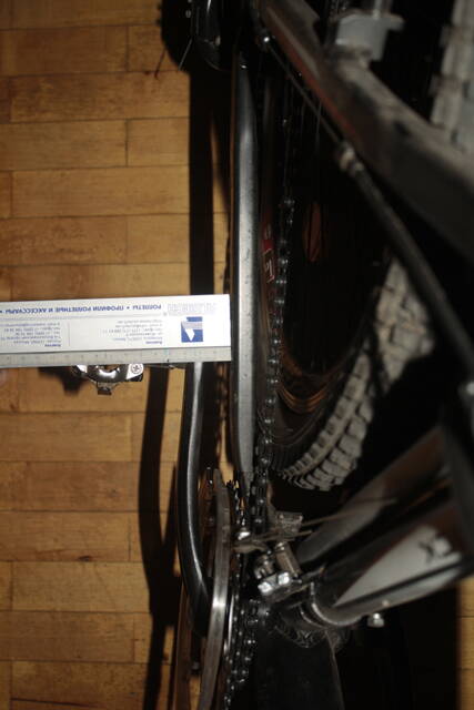

СообщениеДобавлено: 18.08.2018 16:30
Сообщения: 1568
Город: Portland (Oregon)
Возраст: 70
Зарегистрирован:19.12.2015
Всем добрый день.
Поскольку лучшие специалисты собрались в данной теме, прошу советов.
По приезду на Родину, сразу принесли "подарочек" в настройку.
Приятель купил новый велосипед С ГАРАНТИЕЙ! в фирменном магазине одного широко разрекламированного "Киевского велосипедного завода".
Весь перечень заводских дефектов и откровенного брака, полного отсутствия настройки и смазки, а также недоумства в комплектации и сборке - перечислять пока не буду.
Первое впечатление было такое - чтоб не выбрасывать в мусорник откровенный брак, из него решили собрать в кучу велосипед и это поручили новичку. Судя по затяжке болтов и гаек - видимо школьнику младших классов или слабой девченке-малолетке.
Теперь по теме:
Каретка на промах "трещит и щелкает", но люфта нет! сновья.
Еще не выкручивал запчасть, чтоб посмотреть точную маркировку "изделия".
По описанию - NECO B910P картридж.
Расстояние между правым шатуном (системный) и рамой - 12мм.
Расстояние между левым шатуном и рамой - 22мм!
Это так и должно быть или я отстал от жизни и современных нововведений в велостроении?
Каретка.jpg [ 226.21 КБ | Просмотров: 9749 ]
Левый шатун.jpg [ 272.73 КБ | Просмотров: 9749 ]
Левый.jpg [ 382.57 КБ | Просмотров: 9749 ]
Правый.jpg [ 184.55 КБ | Просмотров: 9749 ]
СообщениеДобавлено: 18.08.2018 18:40
Сообщения: 3923
Город: Sed.lg.ua
Зарегистрирован:04.08.2015
amigostar писал(а):
Теперь по теме:
пережатые промы
проблема расписана выше
не очень хорошо, но не смертельно
ноги не чуют такие приколы
